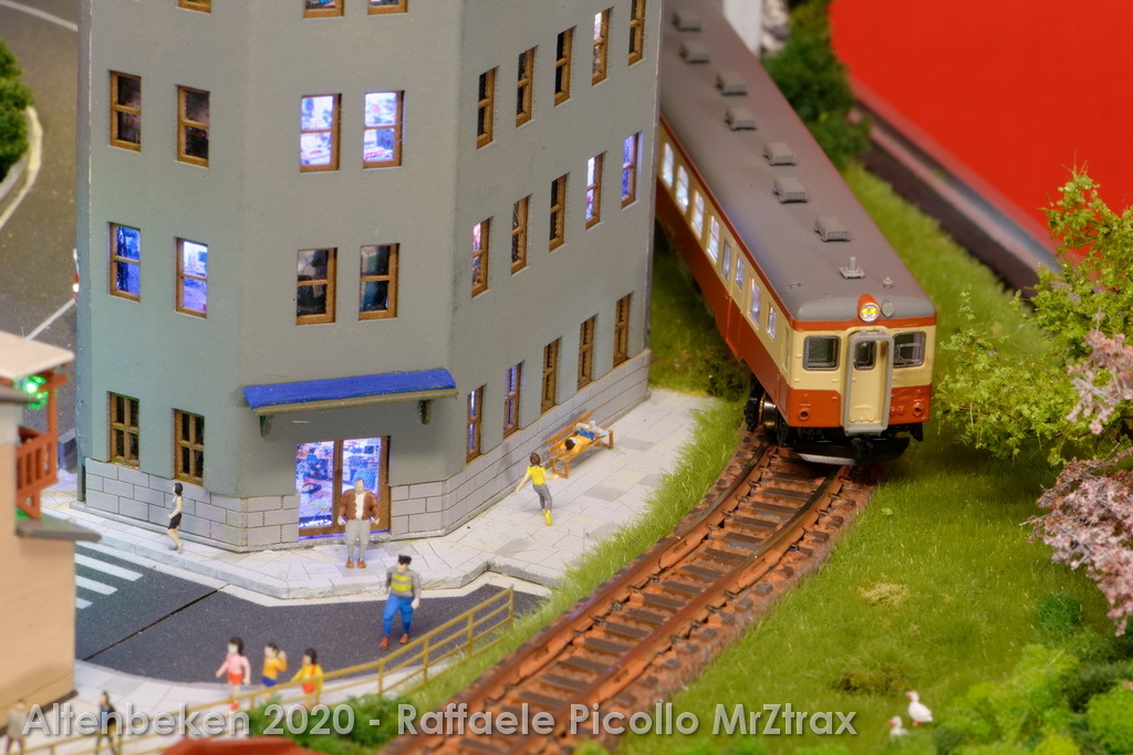

Here they are some pictures of the layouts I'd like to have brought to Altenbeken this year.
The first is Doraemon's layout.
This layout is a tribute to Doraemon, a manga character created by Fujiko Fujio in 1969. I made this particular layout to participate to Osaka Z-Day 2018. It could look like a toy, but it isn't. It's a real layout, capable of running two trains (Kiha52) and it's fully configurable. There are more than 400 LEDs and it's supervised by an Arduino Mega board. In this layout I realized for the first time many 3D printed object, like Nobita's house, cars, lamplights, figures, the Doraemon's hot air balloon.
Video here:
https://youtu.be/X3Nsu7pE7tQ
Hi meine Freunde,
Hier sind einige Bilder der Layouts, die ich dieses Jahr gerne nach Altenbeken gebracht hätte. Das erste ist Doraemons Layout. Ich habe kurze Beschreibungen geschrieben:
Doraemon Anlage:
Dieses Layout ist eine Hommage an Doraemon, eine Manga-Figur, die 1969 von Fujiko Fujio kreiert wurde. Ich habe dieses spezielle Layout erstellt, um am Osaka Z-Day 2018 teilzunehmen. Es könnte wie ein Spielzeug aussehen, ist es aber nicht. Es ist ein echtes Layout, das zwei Züge (Kiha52) fahren kann und vollständig konfigurierbar ist. Es gibt mehr als 400 LEDs und es wird von einem Arduino Mega Board überwacht. In diesem Layout realisierte ich zum ersten Mal viele 3D-Druckobjekte wie Nobitas Haus, Autos, Lampenlichter, Figuren und den Heißluftballon des Doraemon.
Video hier:
