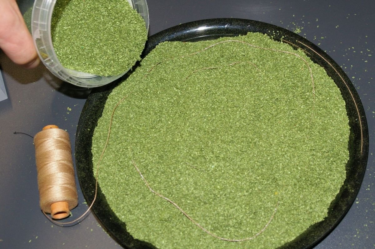

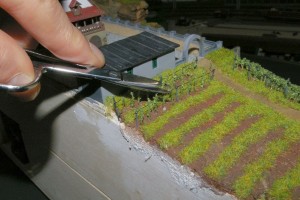

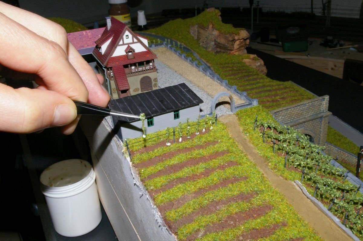

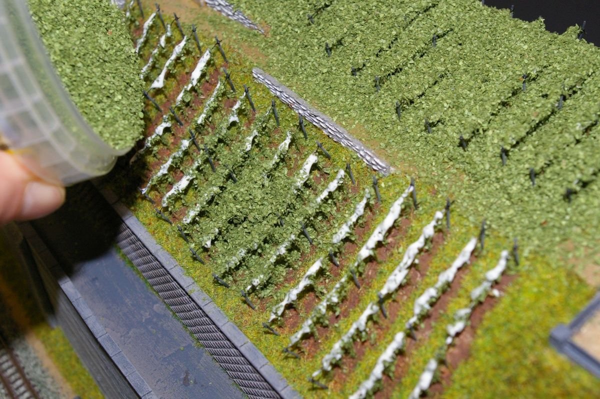

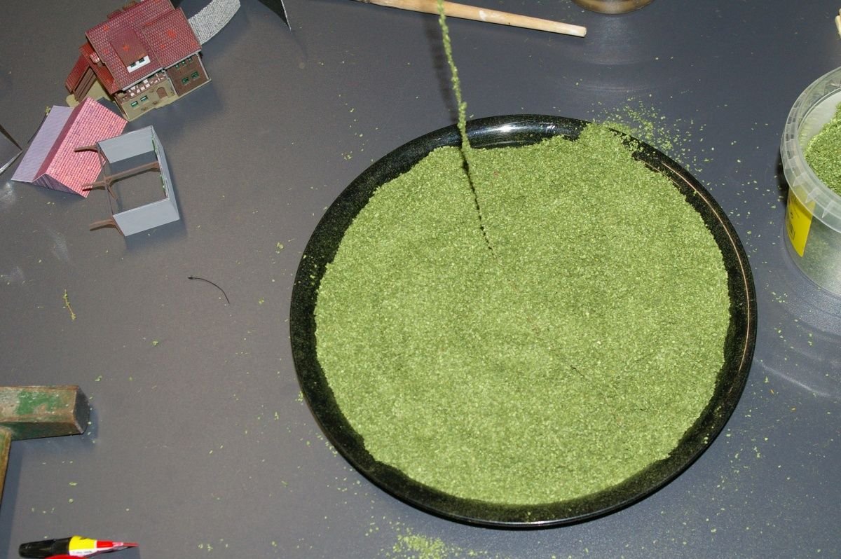

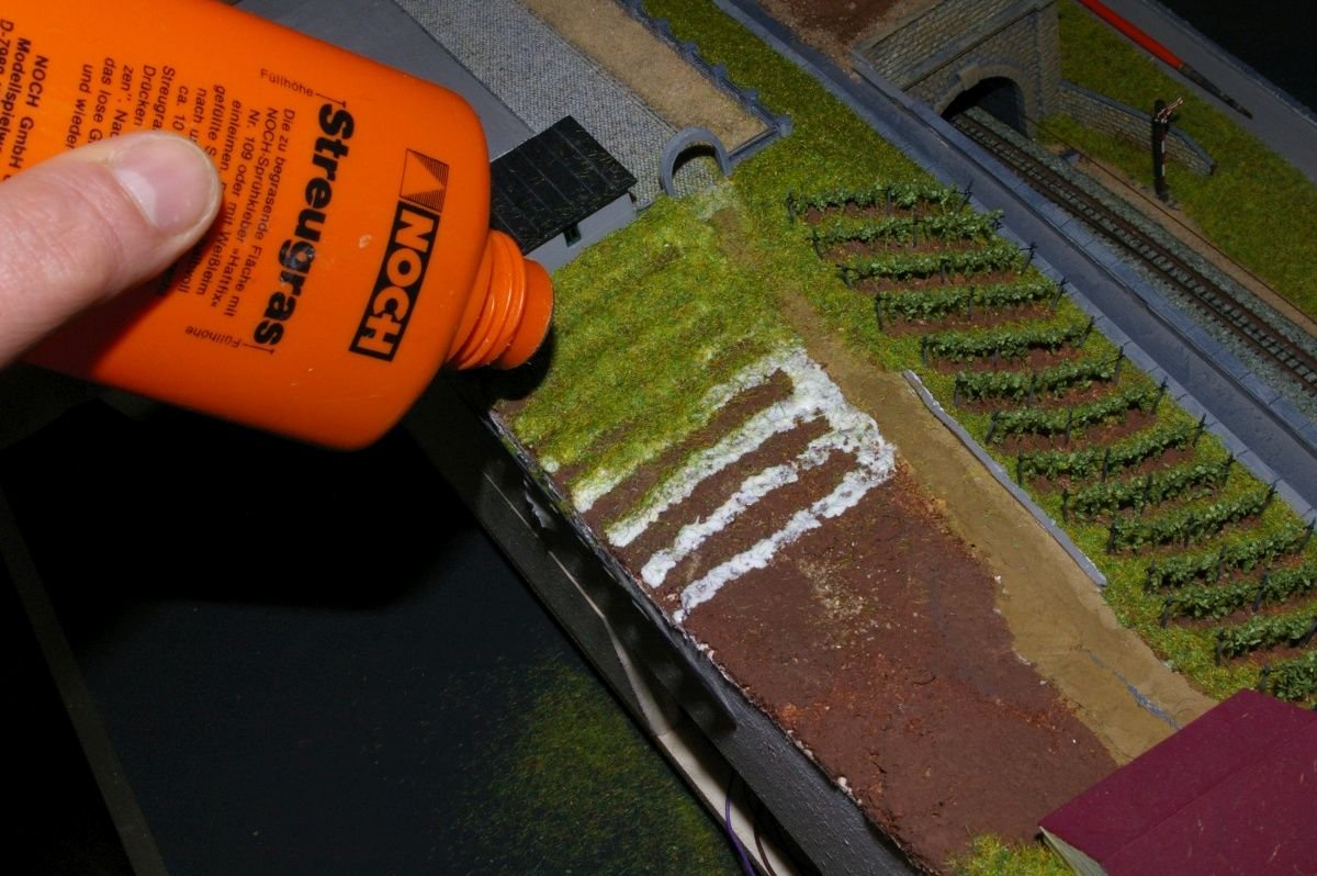

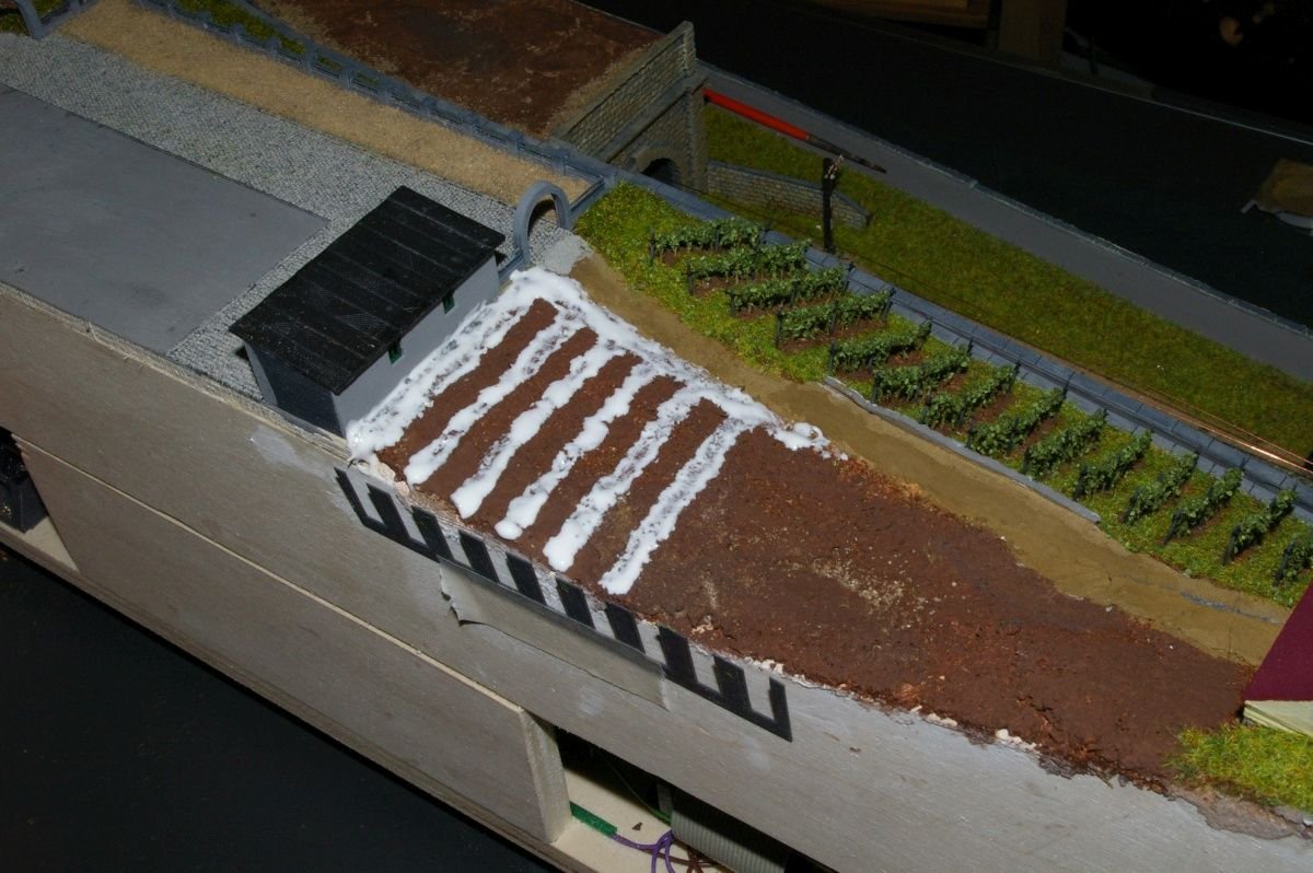

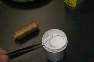

Zu den Weinreben: Na klar, völliger Selbstbau. in ungefähr 4 Wochen im Schnitt jeden Tag ca. 50 Rebstöcke gesetzt - puh...
Man benötigt Stecknadeln, braunen und schwarzen Zwirn, Holzleim (mit Wasser gemischt) und Noch Laub mittelgrün (07154).
Das was an der Pincette hängt, ist in Holzleim getränkter brauner Zwirn, der anschließend durch das Laub gezogen wurde. Dann werden die zu hohen Reben noch mal gestutzt, mit Holzleim bepinselt und mit Laub zu geschüttet.
Wer noch mehr Fotos zwecks nachbau haben möchte - bitte eine PN mit E-Mail Adresse.

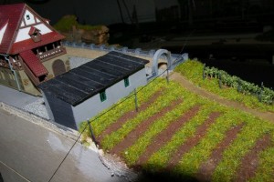

wernerle2 hat geschrieben: So 24. Mai 2020, 09:30 noch mehr Bilder wäre echt fein, aber bei Nutzung einer PN sieht sie ja immer nur einer. Stell sie doch bitte hier ein, ggf. unter Nutzung der Funktion Tabelle.
dann will ich das mal versuchen - wollte nur nicht alles mit den Bildern überfluten:
Hier also noch mal einige mehr in der Reihenfolge der Bearbeitung:
Weinstöcke kann man natürlich ganz verschieden darstellen und bauen - Sie sehen ja auch in der Natur je nach Sorte, Anbauweise und Wachstum anders aus.
