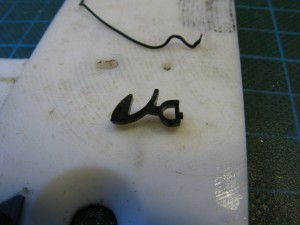

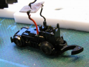

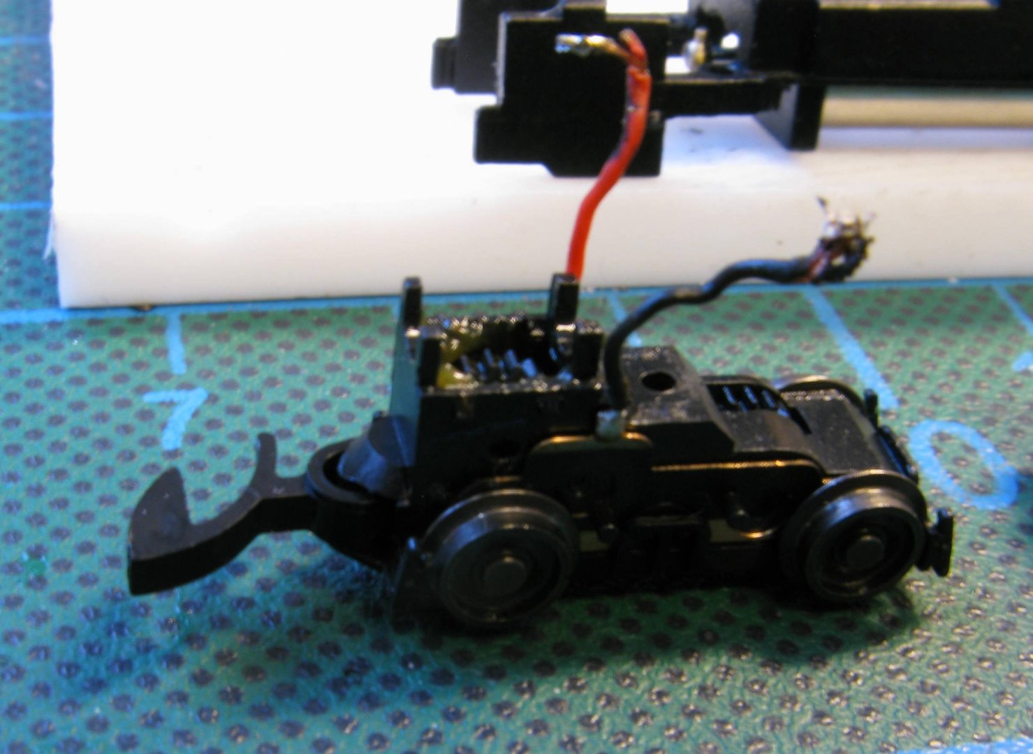

So, nun ein paar Bilder, leider nur sehr wenige.

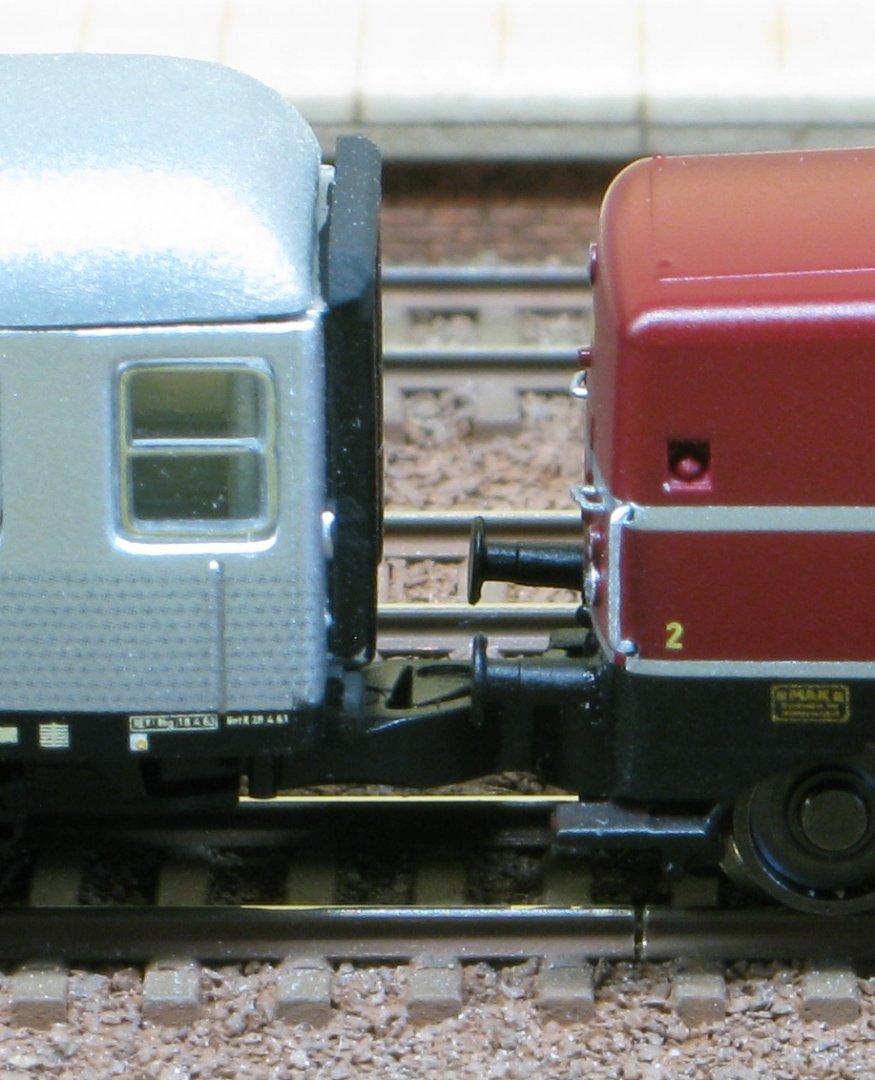

Die Kupplung ist wie die Standardkupplung, nur der hintere Stift ist gekürzt.
Um die Drehgestelle ausbauen zu können, muss die Schnecke mit dem Klips vom Drehgestell entfernt werden. Wie schon geschrieben, darauf achten, das die Schnecken unterschiedliche Längen aufweisen. Man kann auf den Fotos gut erkennen, was für "fransige" Kabel M eingesetzt hat.

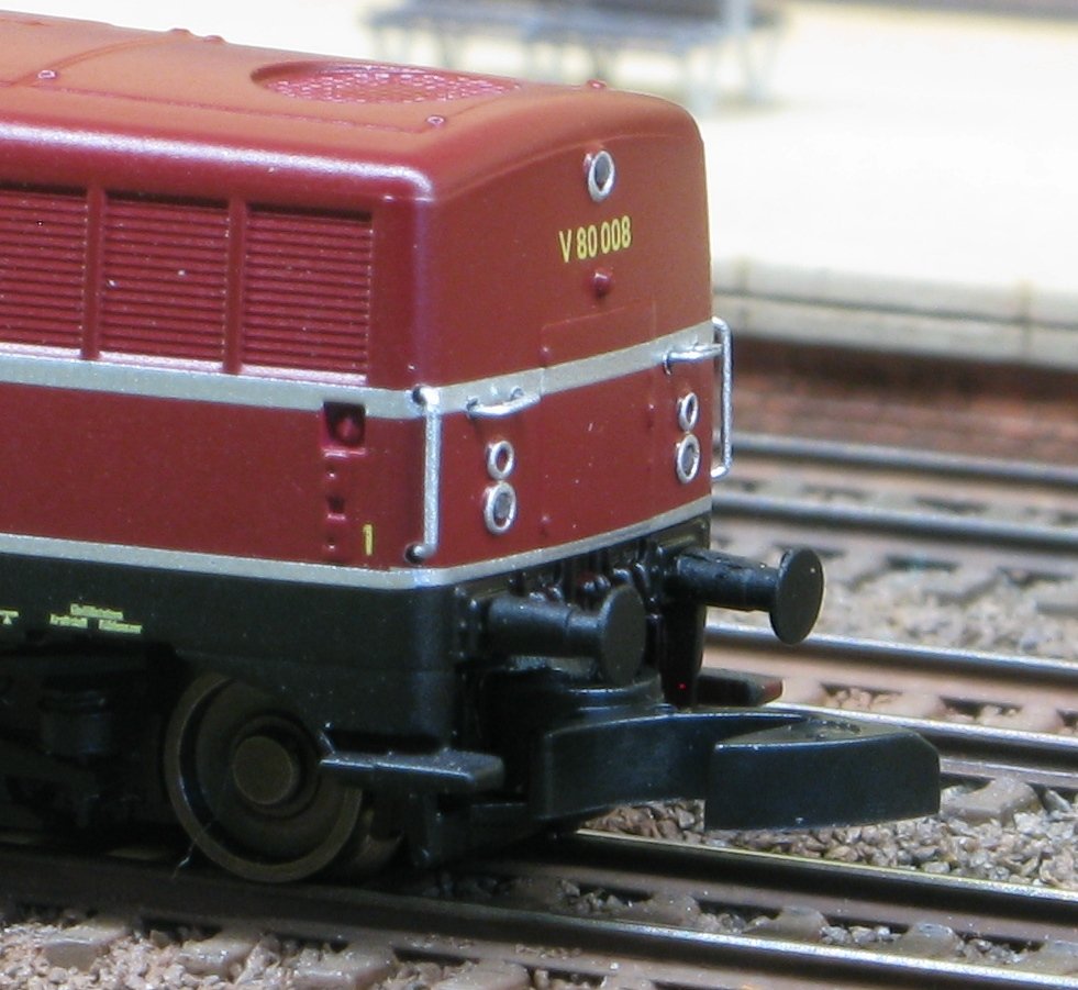

Jetzt müssen noch die Puffer gegen schöne Heckl Messingpuffer getauscht werden.
