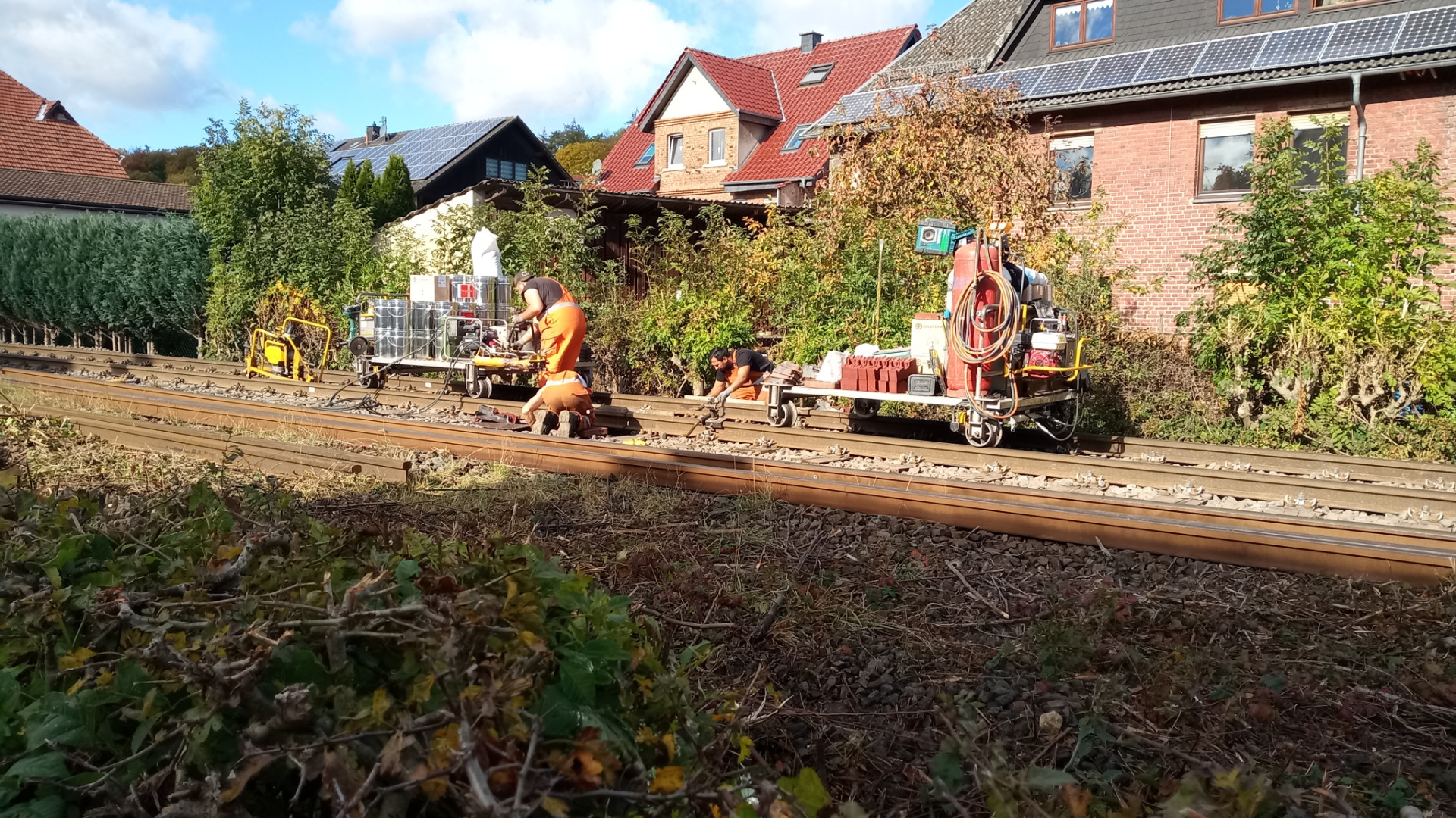

Sonntagsarbeit bei schönem Wetter in Westheim (Westf):

Danke, daß Du uns auf dem Laufenden hältst.
Das könnte vom bisherigen Ablauf her das Lösen der Schrauben sein für das anschließende Schweißen und Verspannen. Die Schienen werden auf eine Temperatur von 23° C gewärmt, verschweißt und dann wieder verschraubt.Die 23°C sind die Mitte zwischen den höchsten Schienentemperaturen in der Sommerhitze und in der Winterkälte. Die Längendehnung aufgrund der Temperaturänderungen wird in Druck- oder Zugkräfte in der Schiene umgewandelt.
Wenn also heute die Schienen verschweißt werden, solltest Du DIr das nach Möglichkeit unbedingt mal anschauen. Das Aluminothermitschweißen ist so ein kleines Feuerwerk. Für den Zuschauer interessant wird es ab dem Vorwärmen der Schweißformen mit dem Gasbrenner.

Der Wagen mit den Gasflaschen und dem Brenner ist vor diesem Trupp her gefahren und hat die Schinen erwärmt. Diese Jungs schrauben gerade fest. Die ersten beiden schrauben fest, die hinteren beiden scheinen nachzuschrauben. Die haben auch einen Bildschirm am Schraubgerät, ich vermute das zeigt an ob die Schrauben fest genug sind?

Auf den Bildschirmen wird das Drehmoment angezeigt und im Hintergrund zur Dokumentation protokolliert.
Halte mal noch nach dem Schweißtrupp Ausschau, weit dürften Sie noch nicht sein. Eine Schweißung dauert insgesamt rund 30 Minuten.

Habe gerade das Schweißen angesehen, war ca. 200 Meter vom Büro entfernt
