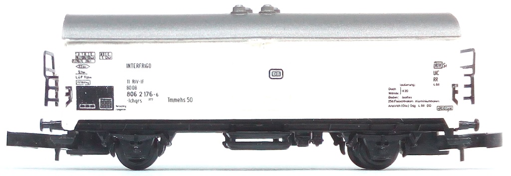

Die Wagen, die 1972 in Serie gingen, waren mit Kunststoffrädern mit glatter Rückseite ausgerüstet http://www.sammeln.z-insider.de/2015/03/06/radsaetze/ und die Kupplungen hatten wie auch bei den Loks die gerade Form. Hier die Abbildung des Kühlwagens: Ein besonderes Merkmal sind die Ballastbleche bei den Kühlwagen, Artikel Nr. 8600, 8601 und 8602, den gedeckten Güterwagen 8605 und 8606, dem Niederbordwagen 8610 sowie bei den beiden Containerwagen 8615 und 8616. Diese Blechbeschwerungen wurden durch den Wagenboden ragende und umgebogene Laschen links und rechts befestigt, die 2 Jahre später mit der Produktion der modifizierten Bleche entfielen.Die Gehäuse sowie die Böden der Fahrgestelle dürfen nach über 4 Jahrzehnten etwas verbogen sein. Das ist wohl der Alterung des damals verwandten Kunststoffes geschuldet. Beim Niederbordwagen fehlte auch noch die graue Bodenplatte.Die Rahmenbeschriftung und die Bremszeichen der ersten Kesselwagen SHELL und ESSO wurden wie auch beim ARAL in weiß aufgedruckt, was beim Esso-Wagen schwerlich zu erkennen ist.
Die transparenten Wagenschachteln waren an den Deckelenden mit dem ersten Märklin mini-club Logo versehen.
Hier z.B. das Label des weißen Kühlwagens: Schon 1973 hat sich der Schriftzug geändert:
Die beflockten Plastik-Inlays trugen eingestanzte 5-stellige 66er Nummern.66220 - für die 3 Kühlwagen 8600/01/02 und die gedeckten Güterwagen 8605 und 8606.
