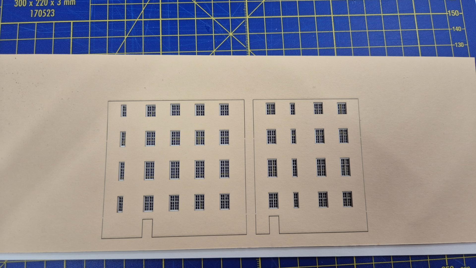

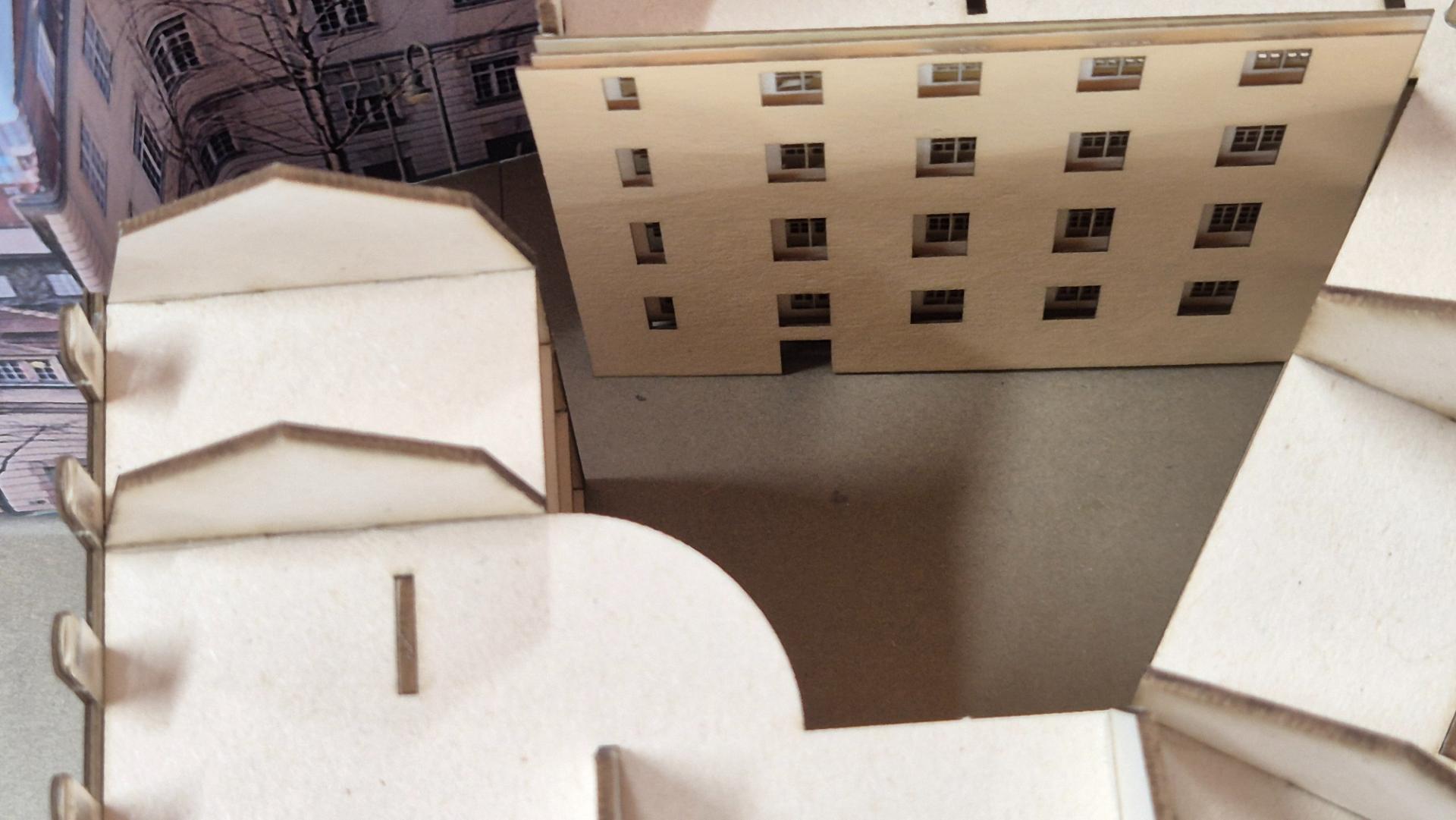

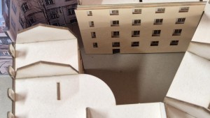

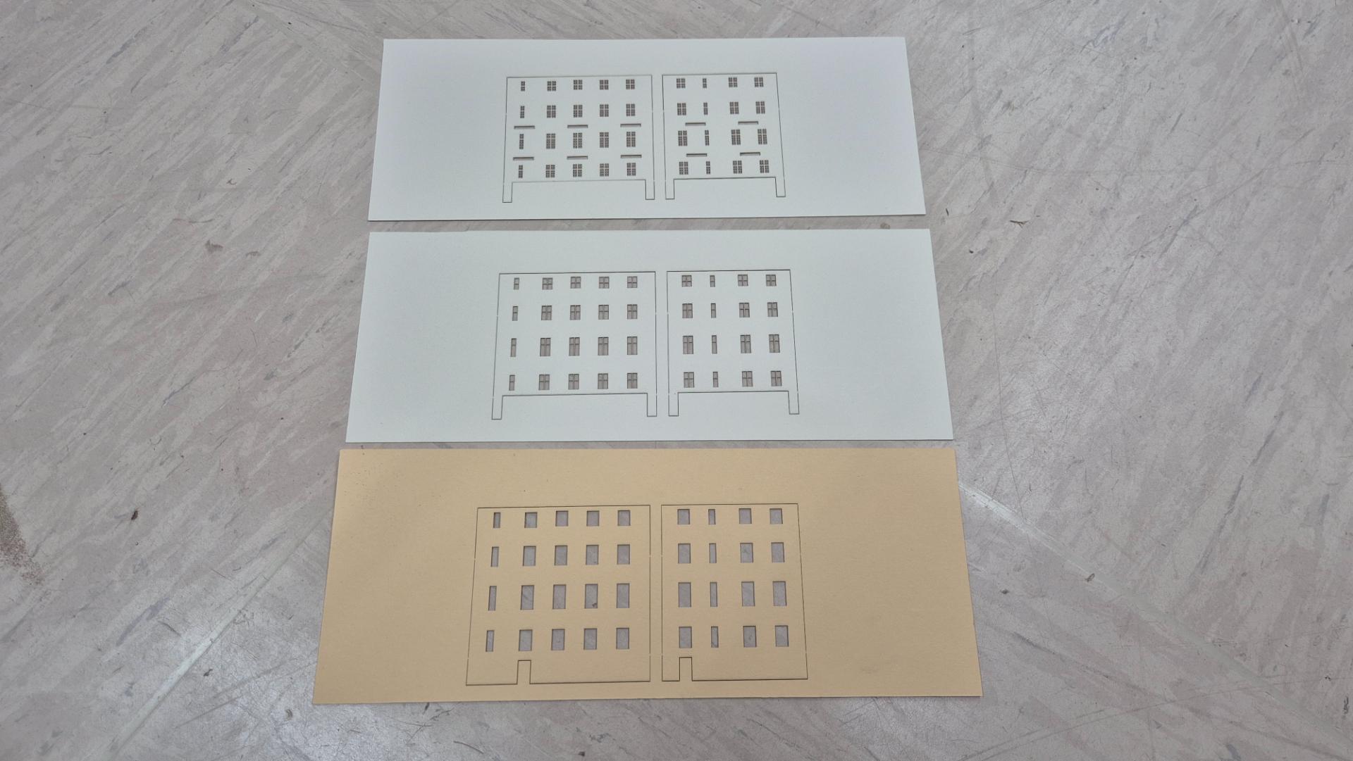

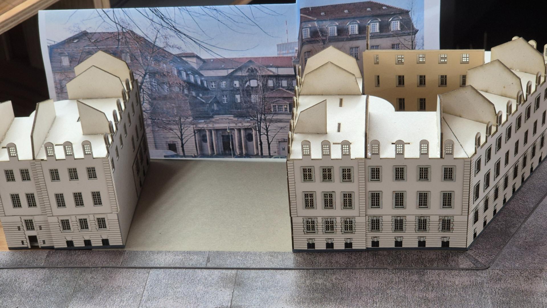

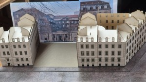

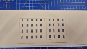

Ein paar Fensterlaibungen fehlen noch, aber ich habe mal in einem der Innenhöfe angefangen. Dass man den Laser bei 33 Minuten für eine Fensterschicht alleine lassen kann ist auch einer der großen Vorteile gegenüber der Fräse. Ganz abgesehen und Lärm, Zuverlässigkeit, Präzision, Nacharbeit und Verschleiß.
@ubiminor Meine Konstruktion der Fensterschicht stimmt nicht und berücksichtigt 0,3mm Schichtdicke nicht. Links vorne habe ich nachgearbeitet und Gehrungen gefeilt. Aber kleine Fehler gibt es immer wieder. Ich denke aber, die Dateien sind nur, um die Idee zu verstehen und ich korrigiere sie nicht konsequent, denn in dieser Größe wird das ohnehin keiner nachbauen. Ich auch nicht. Matthias würde jetzt bestimmt nochmal von vorne anfangen.
Ob man ein gekipptes Oberlicht vom Klofenster später sieht ohne dem Auge nur das Gefühl zu geben, etwas stimme nicht? Woanders schaut die Oma aus einem Fenster. Das merkt auch kein Mensch.
