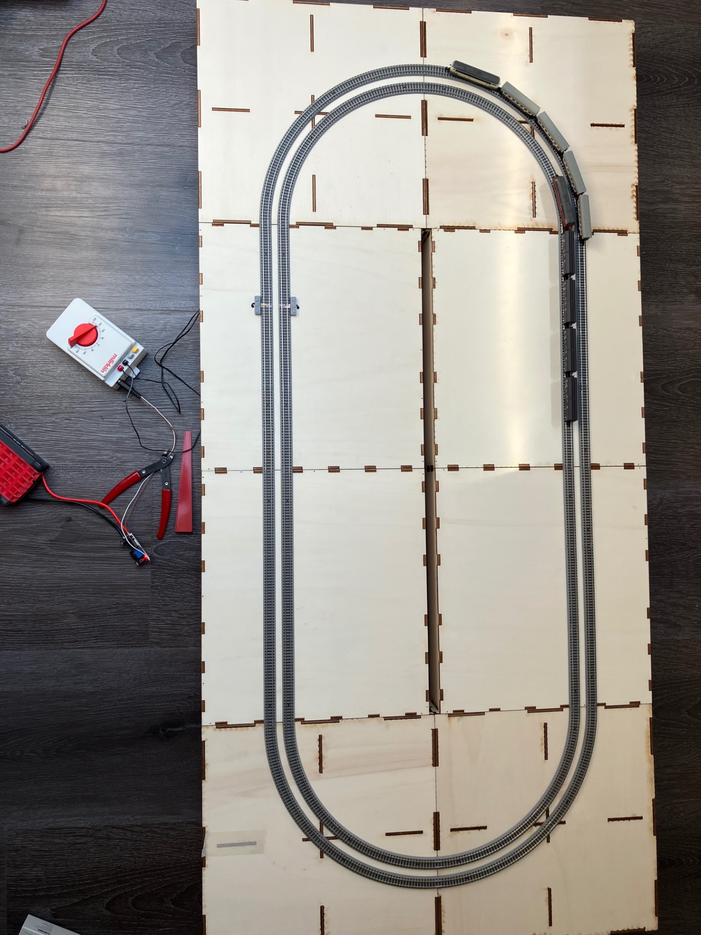

auf https://trainsetter.de/product-category/topomodul-z/ findest du vier unterschiedliche Module für Spur z. Ich habe vier Kurvenmodule und vier Bahnhofsmodule bestellt und aufgebaut. Beim nächsten Stammtisch werde ich die Module vorführen. Bin gespannt was ihr davon haltet.
Bei Interesse kann ich ein paar Bilder vom Aufbau und erste Erfahrungen teilen?

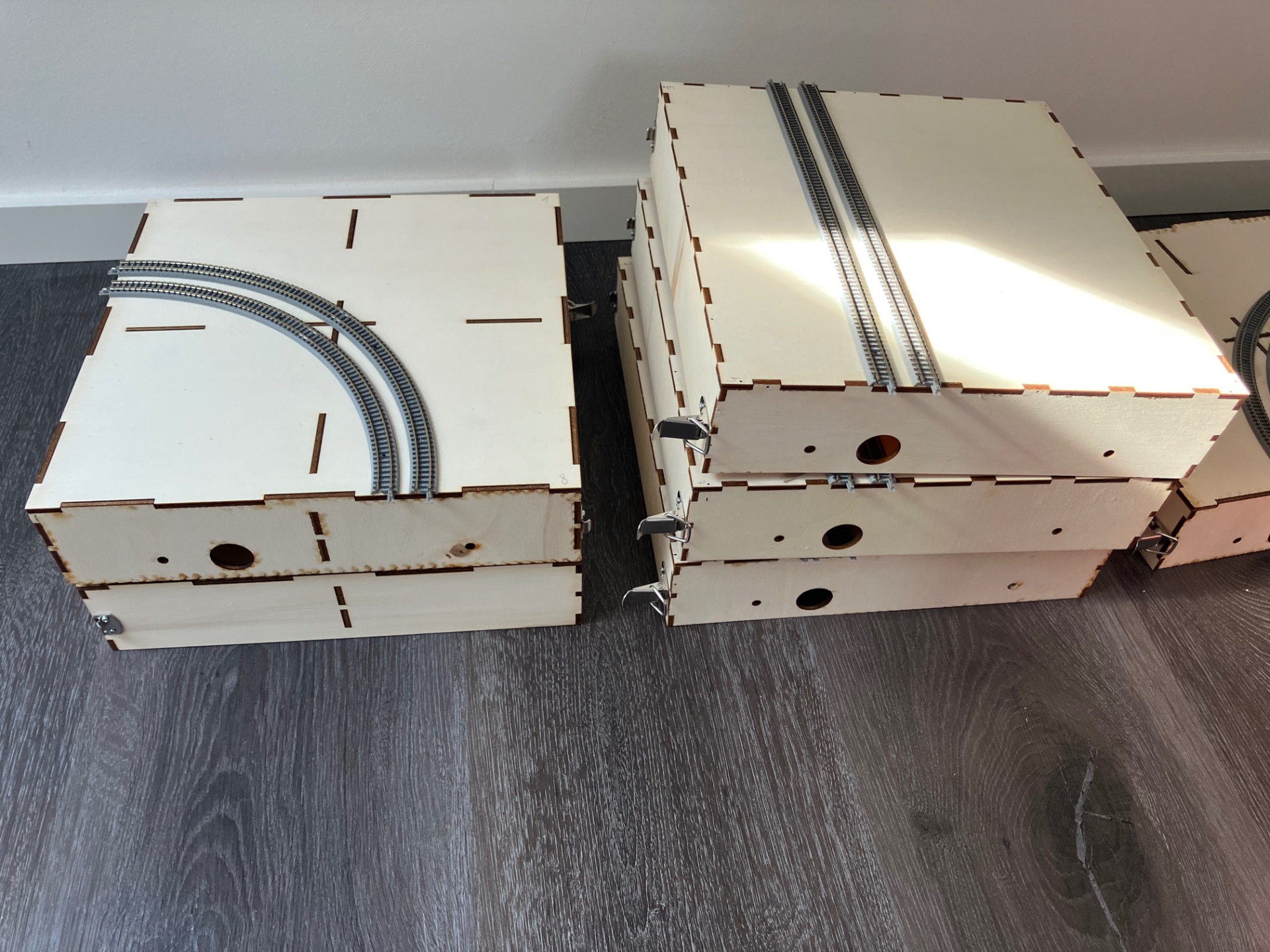

Gern teile ich meine Erfahrung mit Trainsetter.de.

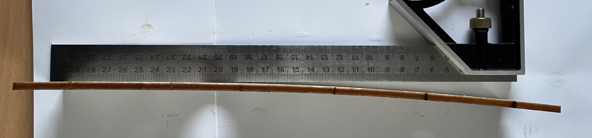

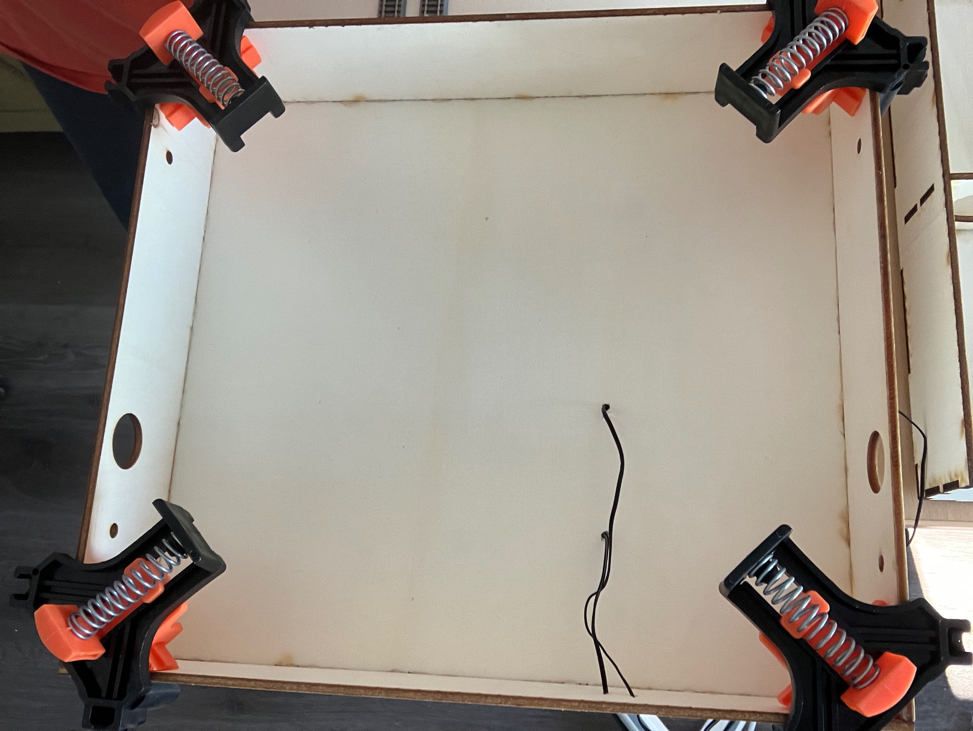

Aktuell werden die Module mit 30% Rabatt angeboten, ein fairer Preis für das was geliefert wird. Die Kurven Module sind entgegen der Abbildung auf der Website intern mit einer Kreuzstruktur verstärkt, was den Aufbau erleichtert, zusätzliche Stabilität verleiht und toleranter gegen die teilweise verzogenen Lasercut Bauteile ist.
Dem Bahnhof Modul fehlt diese Verstärkung. Das Modul mit dem Einschnitt und dem Damm habe ich nicht bestellt da gemäß den Bildern nur eingleisiger Betrieb möglich ist.
Der Aufbau des Bahnhof Modul funktioniert trotz verzogener Bauteile wenn man zwei Dinge beachtet.
1. stabilisierende Haltewinkel
2. fixieren der Kanten mit kleinen Spur z Gleisnägeln
Zusammengebaut schaut es dann so aus:

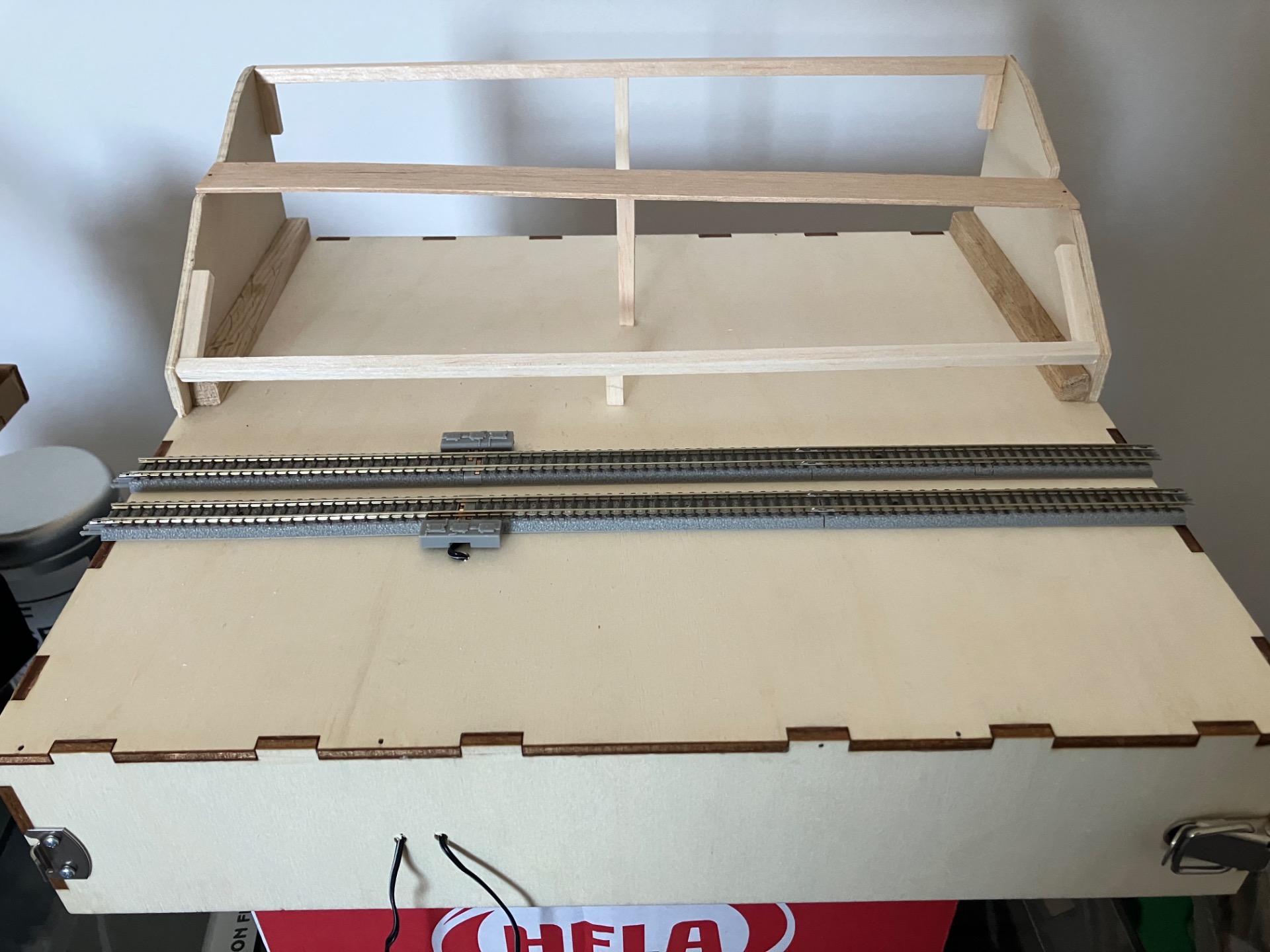

Ein Bahnhof Modul wird gerade von mir mit eigenen Aufbauten zum Topographischen Modul umgebaut.
Insgesamt ein spannendes Konzept mit viel Platz für die zu gestaltende Landschaft und Technik im Unterboden.
Ich bin gespannt wie dies in der Community angenommen wird.
Beste Grüße
Hans-Jörg

ich baue drei Damm-Module fürs Magazin und das zweigleisig. Das geht problemlos. Ich werde auch „Stellflächen“ für OL-Masten.
Wie breit der Damm dazu sein soll und muss, war Teil der Entwicklungsarbeit. Trainini war hier Tester und Rückmelder für Vorschläge und Anregungen.
Eines drei genannten Module bekommt eine Flussbrücke: Dafür mussten Damm und Grundplatte zersägt und verändert aufgebaut werden. Auch das liefert Anregungen für Trainsetter zum weiteren Ausbau des Sortiments.
Das System würde ich als „T-Trak-Z Europe“ bezeichnen. Es weicht etwas vom amerikanischen ab, ist aber kompatibel. Was ich mir wünsche, ist ein Gleisschwenk, der die Trasse nach hinten und die Landschaft nach vorne rückt. Dazu ein Hintergrund - wunderbar und einfach!

Es freut mich ungemein, dass wir mit diesem Thema beim Stammtisch Rhein Mosel den Zeitgeist getroffen haben und mit dem ersten Gleisoval auf Modulbasis die Praxistsuglichkeit für den Stammtisch ausloten können.
Ich werde die Module zum nächsten Stammtisch mitbringen. Die mindest Konfiguration für mich sind vier Kurven Module und zwei Bahnhof Module.
Ich würde mich freuen wenn andere Mitglieder vom Stammtisch Koblenz mitmachen und wäre bereit zwei Bahnhof Module zum Selbstkostenpreis abzugeben. Vielleicht taugen die Module tatsächlich zum neuen Standard für Stammtische?! Im Grunde sind es Brettchen mit etwas mehr Platz.
