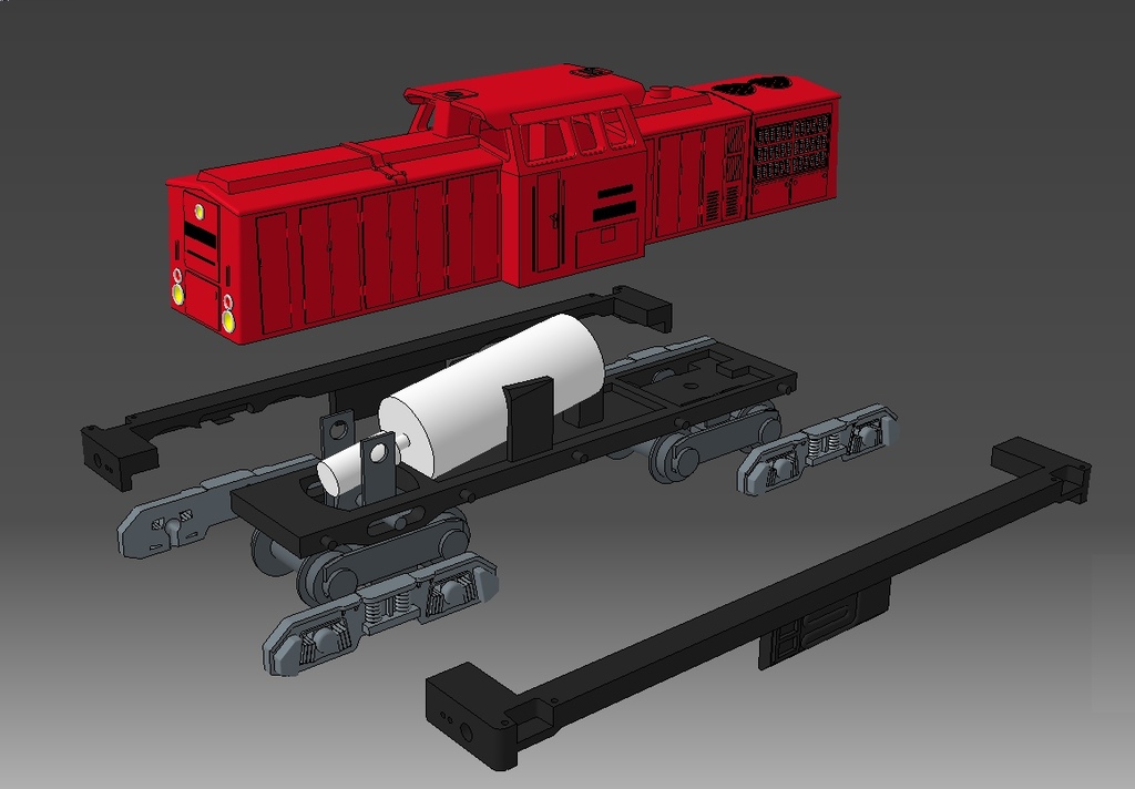

wenn jetzt noch jemand einen Rahmen baut (Shapeways) in den die Shorty-Drehgestelle passen und der Rahmen dann unter die bereits erhaeltlichen 628er Oberteile ...
waere der Hammer
andrej
Beiträge: 408
Hat sich bedankt: 453 Mal
Danksagung erhalten: 82 Mal
Re: Rokuhan Z-Shorty verlängern
Beitrag von andrej »
Hallo Siggi,
meinste etwa so - natürlich ohne die V100:-). Vorausgesetzt, ich habe mich nicht vertan - das wird der Probeausdruck bei Shapeways zeigen - sollte damit Dein Vorschlag möglich werden.
Detlevs Lösung ist da aber flexibler, da sich u.U. nicht für jede gewünschte Anwendung eine angepasste Lösung finden lässt.
Andrej

Andrej, das sieht ja erfolgversprechend aus!

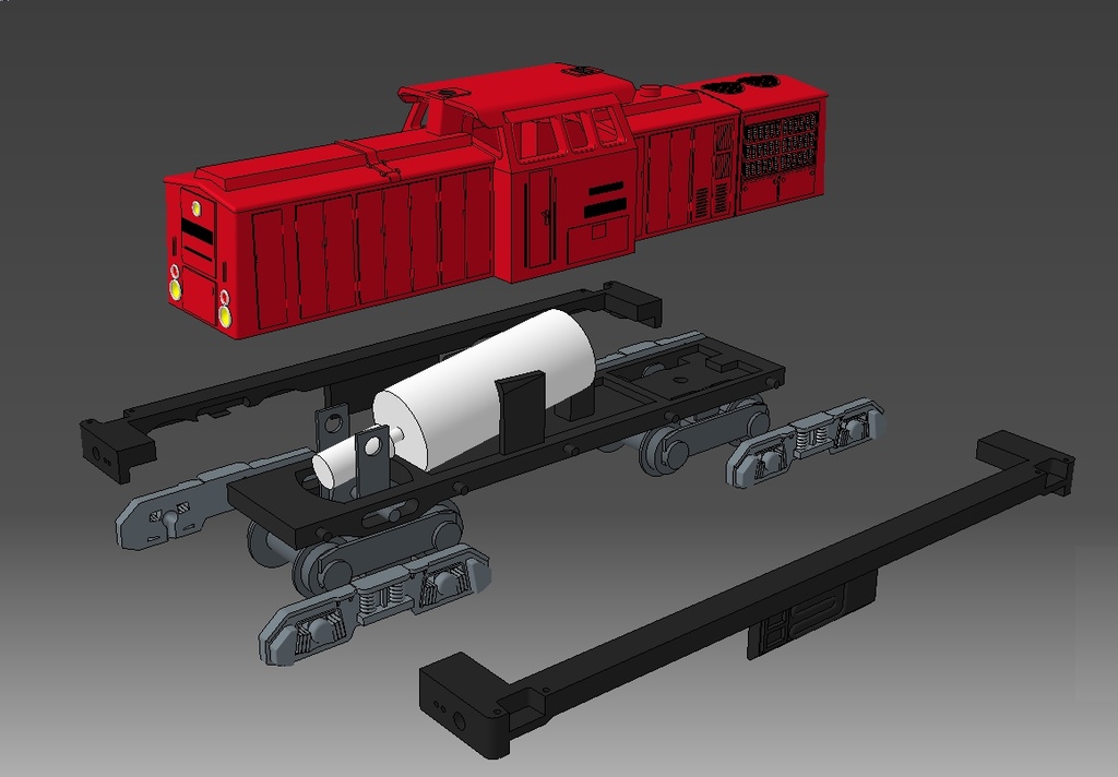

andrej hat geschrieben: Sa 14. Apr 2018, 13:20 Hallo Siggi,
Andrej
genau, super! :drink:
