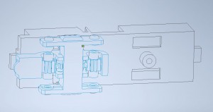

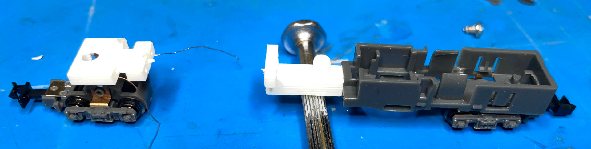

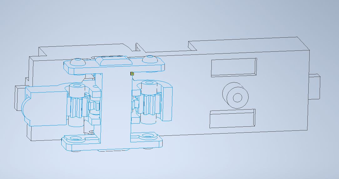

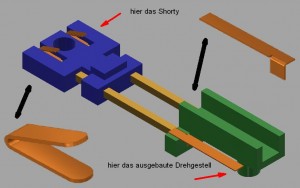

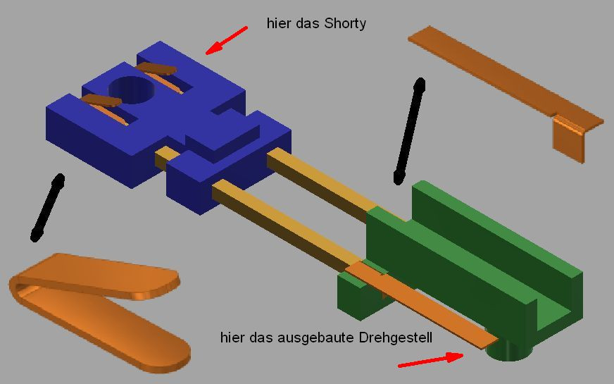

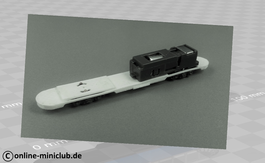

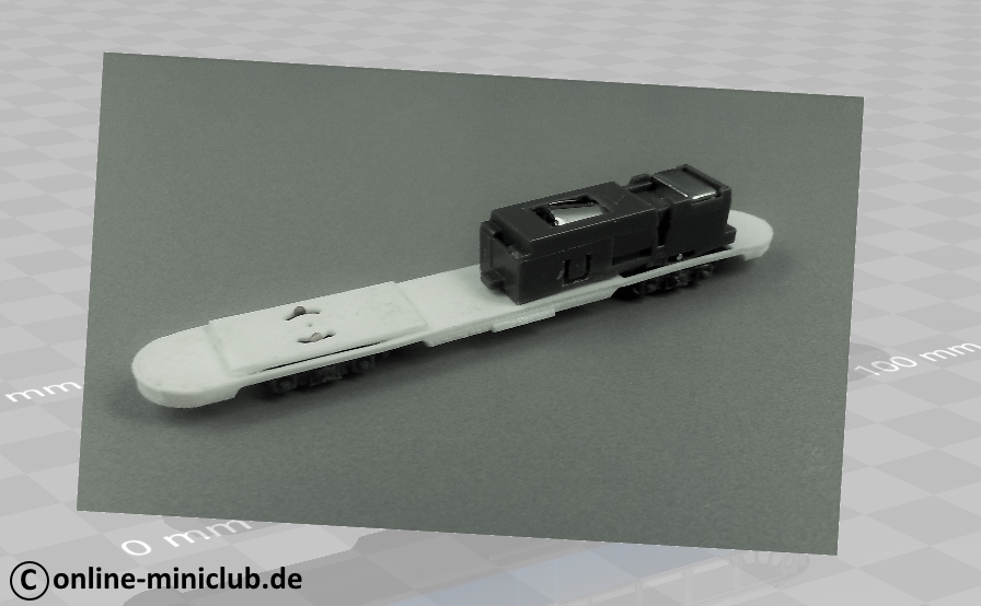

Wer sich aus dem Shorty von Rokuhan einen Geisterwagen-Antrieb bauen will braucht meistens nicht die 17mm Drehzapfenabstand sondern einen anderen Abstand. Bei shapeways habe ich die Kunststoffteile für die Verlängerung freigeschaltet.
https://www.shapeways.com/product/7KXPT ... arketplace
Mit MS-Profil, Bronzeblech und einer Schraube lässt sich jeder Abstand ab 37mm herstellen.

Zerkrümeln wird bei den Wandstärken auch FUD nicht. Bei Flexibel wird das Einpassen der Profile und der Kontakt Bleche u.U. etwas tricky. Das Material hat ja höhere Toleranzen. Aber alle freigegeben Materialien sollten klappen.

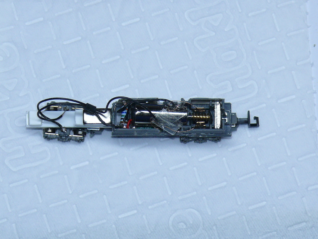

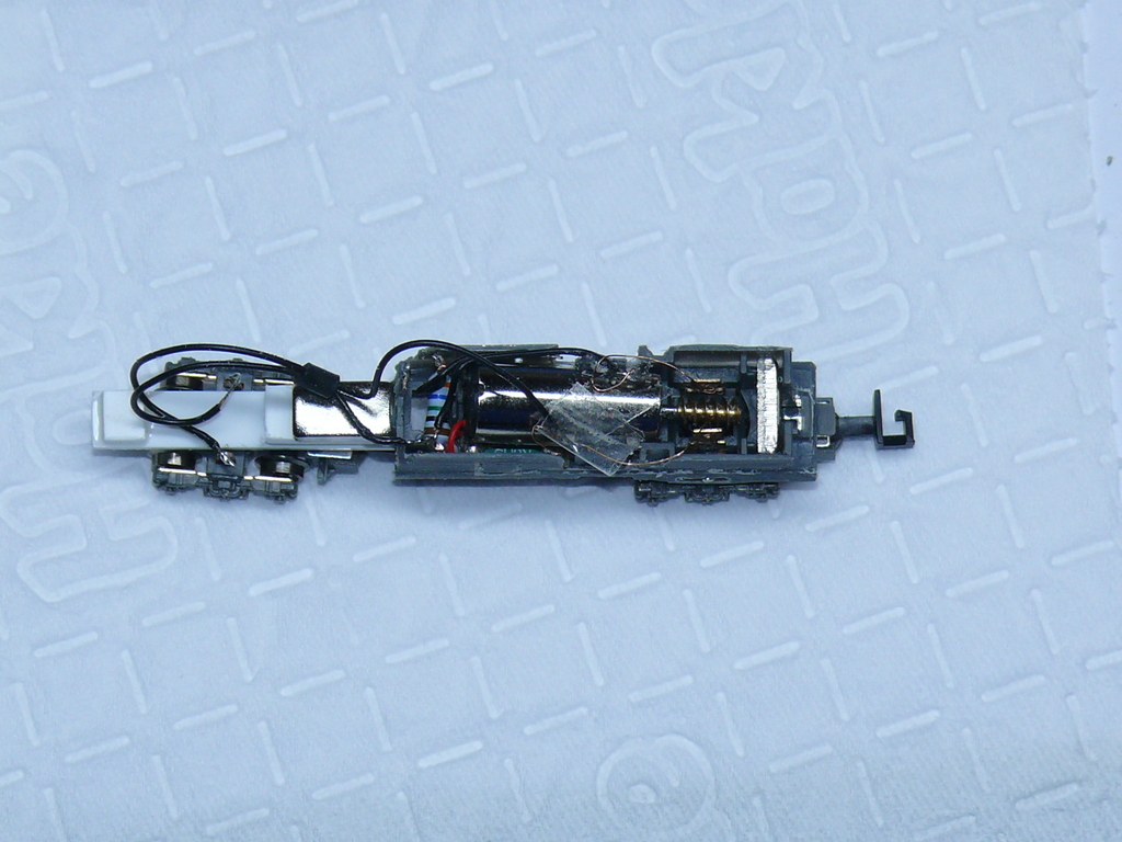

Hallo Edi,
Detlev hat ein Mittelstück gemacht, um die elektrische Verbindung zu erhalten.
Normal ist einer der Drehgestelle in dem Shorty mit Motor, das andere Gestell ohne, aber mit "Schleifplättchen".
Ich habe die Gestelle auch getrennt eingebaut, aber ohne Verbindung.
Hier kann man es in etwa sehen.
lg
Michi
