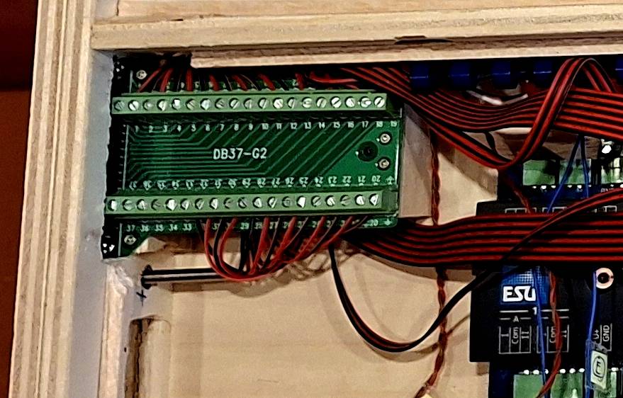

Lüsterklemme - Hmmm, ist doch eigentlich nichts anderes wie SUB-D-Stecker/Buchsen mit Schraubklemmenanschluss (ideal, um den Haufen von Kabeln wechselbar (ohne umlöten zu müssen) ins nächste Segment bekommt.

Miniclubliebhaber hat geschrieben: So 2. Nov 2025, 14:25 Lüsterklemme - Hmmm, ist doch eigentlich nichts anderes wie SUB-D-Stecker/Buchsen mit Schraubklemmenanschluss (ideal, um den Haufen von Kabeln wechselbar (ohne umlöten zu müssen) ins nächste Segment bekommt.
Joerg hat mehrere Strippen unter derselben Schraube. Das ist das Problem. Aber man zieht ja nicht daran herum, es gibt eine Zugentlastung und wenn es einmal funktioniert dann bleibt es auch so.

Wenn man die mehreren Strippen nach "Altvätersitte" miteinader verdrillt passiert da eigentlich auch nix.
