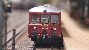

Moin!
Das abheben des Gehäuses ist echt tricky - vorsichtig gehts, die Rastpunkte sind hinter dem Drehgestell zu den Puffern hin.
Am Triebwagen habe ich vorne das Füllstück eingebaut - um sicher zu fahren, habe ich aber den nun leeren Kupplungshalter abgeschnitten (brutal, aber m.E. die sicherste Lösung). Das Drehgestell kommt nun gut an dem Füllstück und dessen Haltern gut vorbei. Licht zum Steuerwagen aus - Lokführer und einige Fahrgäste rein.
Beim Steuerwagen werde ich den Halter etwas befeilen - könnte reichen. Vermutlich wird dann die Kupplung etwas hängen bzw. sie wird nicht mehr entgleisungssicher geführt?

Hallo Andreas,
kannst vielleicht ein Bild mit dem eingebauten Füllstück zeigen?
Das wäre prima.

Ich habe meinen ETA gestern auch mit dem Füllstück ergänzt. Ganz schöne Fummelei, viel Nacharbeit. Die Kupplung ist einfach auszubauen, es ist kein abschneiden dieser erforderlich, es ist genügend Luft hinter der Schürze. Am anderen Ende eine KK eingebaut, zwei ist im Schiebebetrieb zu eng und führt zum Pufferverhaken.
Das Fahrverhalten ist sehr gut, einzig das flackern der Beleuchtung im Steuerwagen nervt. Kuppeln beider wäre deutlich besser. ;)

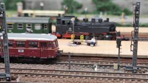

Das Bild gefällt mir sehr. :bravo:
Was ist das für ein Bahnsteig?
