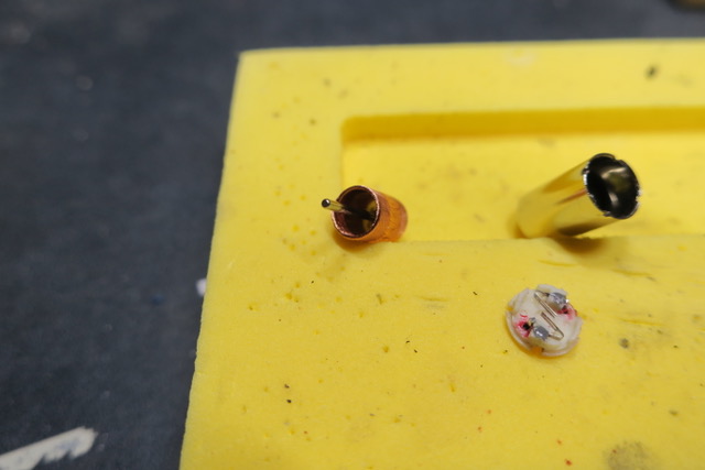

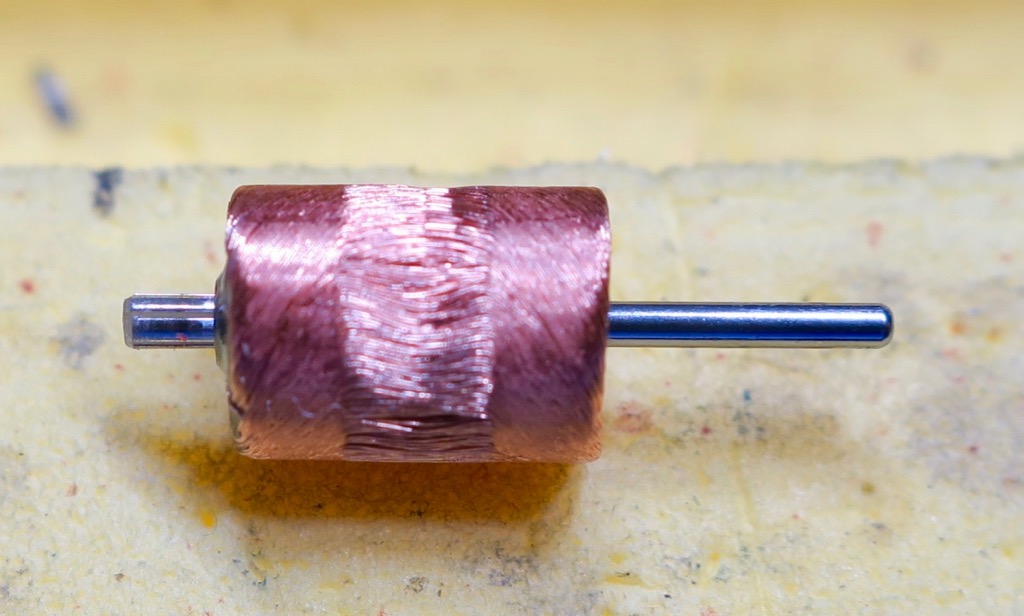

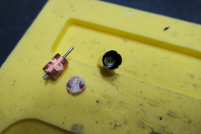

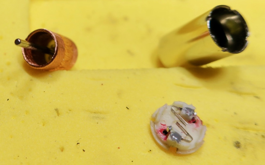

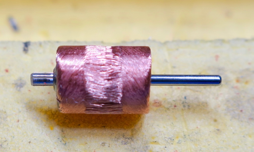

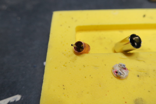

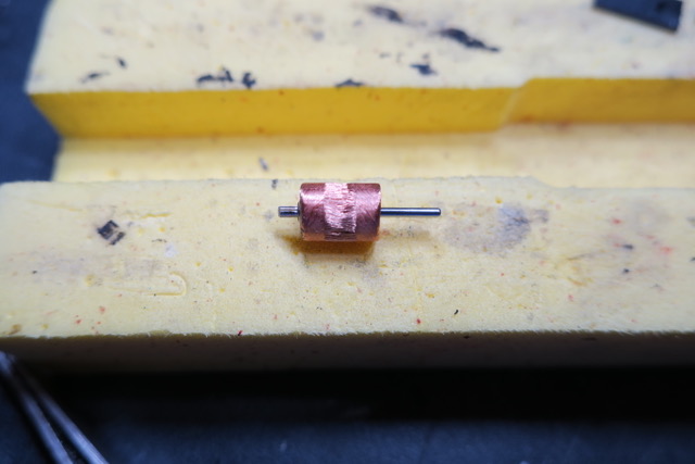

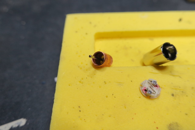

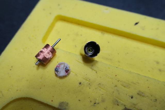

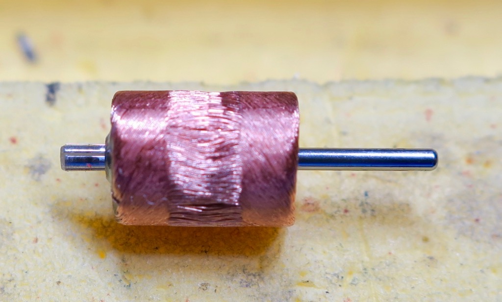

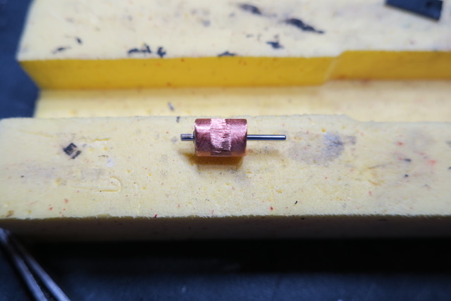

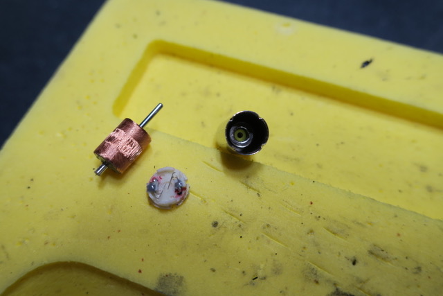

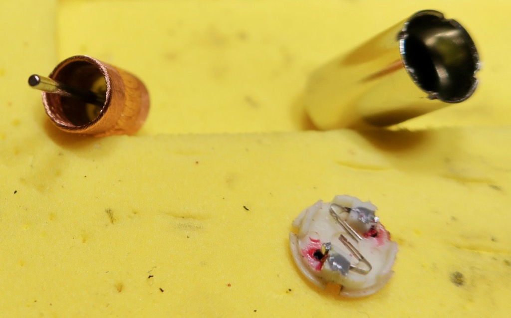

Da ich beim Umbau meiner V36 irgendwie den Motor zerstört habe und Ersatz gekauft habe, hier der Kaputte in Einzelteilen.
Sieht arg aus innen hat aber dennoch Schleifer, wie lange die halten werden im Betrieb ?

Hi Wollek,wollek hat geschrieben:Da ich beim Umbau meiner V36 irgendwie den Motor zerstört habe und Ersatz gekauft habe, hier der Kaputte in Einzelteilen.
das ist ja ärgerlich. Gut, das du direkt Ersatz bekommen hast.
Sind das Schleifer mit Kohlen oder Edelmetallschleifer?

Wäre vielleicht interessant welchen Motor (Hersteller etc.) Du verbaut hast?

Moin Wollek,
wie ging denn die Schnecke mit Schwungrad runter?
Kannst du die Fotos noch größer einstellen, damit man auch mal was sieht
Messe den Rotor am Kollektor doch mal durch. Sichtbare Schäden kann ich so nicht erkennen.

der Motor hat 7mm
die Welle hab ich mit einer spitzen Pinzette einfach abgeschoben
der Rotor dürfte nix haben, keine Ahnung warum er kaputt ging habe nur die Anschlußdrähte gekürzt.
