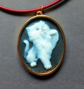

Bisher hatte ich es nicht probiert. Da meine Frau sehr schwer krank ist brauchte ich etwas um sie etwas aufzubauen. Es war mal an der Zeit den 3D-Druck in Metall auszuprobieren. Das Ergebnis macht Mut es auch für die Spur Z mal umzusetzen. Wand- bzw Drahtstärken ab 0,8mm lassen sich so realisieren. Die Kosten sind zwar noch hoch, aber dafür lassen sich Geometrien machen, die mit Ätzteilen schwer oder gar nicht gehen.

Die Basis ist Messing (glaube ich). In diesem Fall mit 18 kt Gold veredelt.
https://www.shapeways.com/materials/pre ... ated-metal

Wo hast du das drucken lassen? Direkt dort bestellt, oder bei einer Druckfirma? Es gibt mehrere... Ich nehme nämlich an, dass du das nicht selber gedruckt hast, denn aus eigener Erfahrung weiß ich, dass Drucker, die das können (Lasersintermaschinen und ähnliche) sehr teuer und teils auch groß (und stinkig...) sind. Ich habe schon des öfteren mit Metalldruckteilen zu tun gehabt (zB. für die Dampfspeisepumpen der Echtdampfloks) unds weiß, dass man tatsächlich tadellose Stücke bekommen kann, die man fräsen, drehen, bohren, polieren kann, aber ich bin immer noch auf der Suche nach Möglichkeiten, sowas drucken zu lassen. Shapeways Shop war mir nicht "elastisch" genug für meine ausgefallenen Sachen...

Das ist bei shapeways gedruckt worden. Da ich den Ring für die Kette ja zubiegen musste, kann ich nur sagen, mir war es elastisch genug. Auch mehrmaliges Biegen war kein Problem. Es ist aber auch kein Lasersintertteil. Gedruckt wird ein Wachsteil, was dann abgegossen wird. So macht es jeder Goldschmidt auch. Vor vielen Jahren habe ich so mal Hülsepuffer machen lassen. Der Preis war etwa 10 mal so hoch und es hat viel länger gedauert bis ich die Teile hatte.
