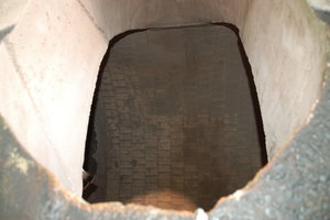

Lustig fand ich die Aussage, die "Grütze" muß schnell wieder entleert werden damit sie nicht erkaltet, die Pfannen sind doppelwandig mit Schamott ausgekleidet und das Roheisen hat weit in die 1000 Grad, da bracht man sich erst nach zig Stunden Gedanken drüber machen ....
