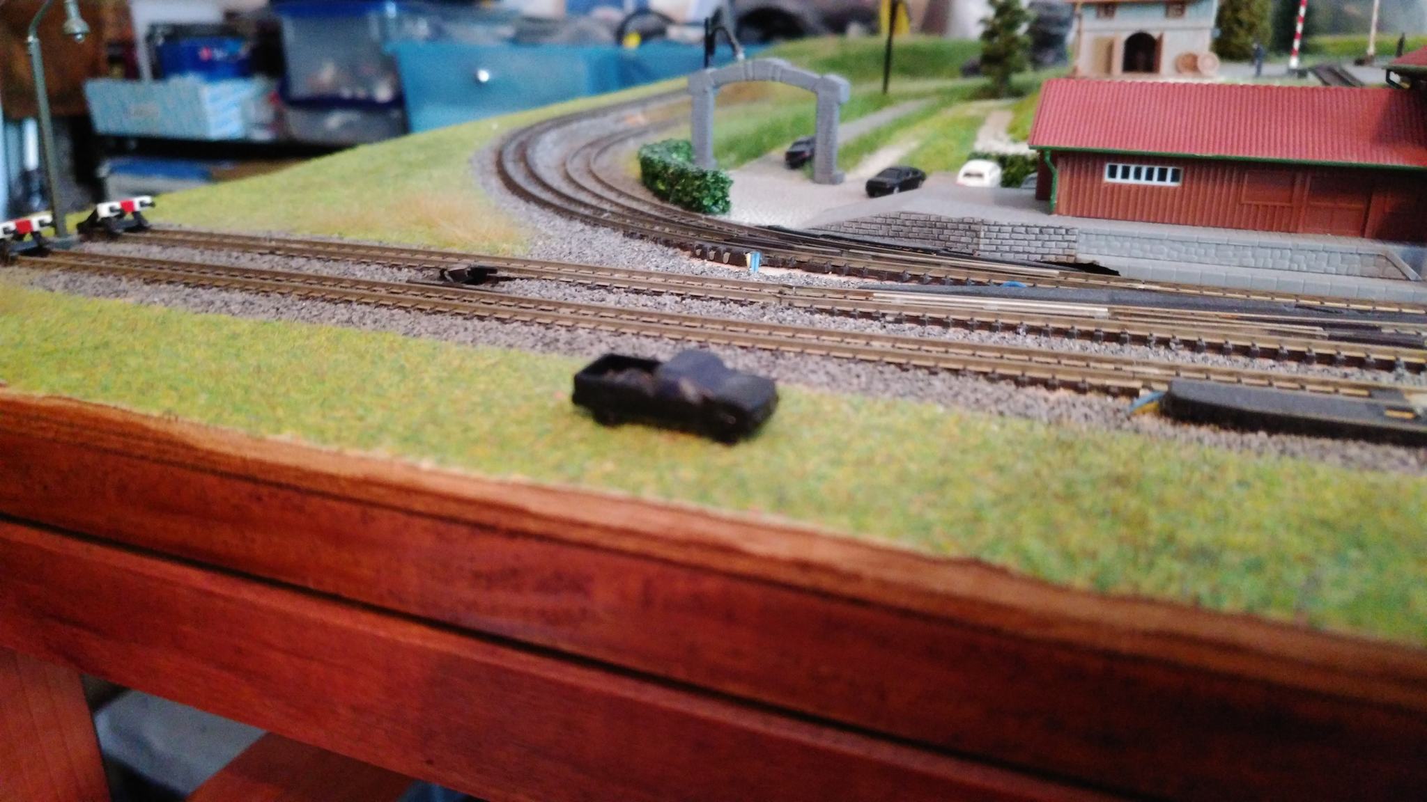

da ich, wie hier gezeigt: https://f.z-freunde-international.de/vi ... 51&t=12647, in Zukunft meine N-Modelle nach und nach auch in Z auflege, will ich mich mal zum Thema 3D-Druck für den Maßstab 1:220 zu Wort melden. Vielleicht können ja Andere, die auch im 3D-Druck für diese Nenngröße tätig sind, hier auch ihre Anmerkungen machen, so dass vielleicht auch Modellbauer, die nicht selber drucken können/wollen, einen Eindruck bekommen, was machbar ist und was vielleicht (noch) nicht.
Ein Teil der folgenden Bemerkungen würde auch in den Thread 'neue Preise bei shapeways seit 22.10.2018' passen, aber ich wollte den Beitrag nicht verwässern.
Von 2010 bis 2012 ließ ich die Teile meiner ersten 3D-Druckbausätze auch bei Shapeways drucken (wo sonst, damals...).
Aus Gesprächen mit Mitarbeitern von Shapeways damals war leicht zu erkennen, dass das dortige Geschäftsmodell nicht vorsah, dass Kleinserienherstelle einfach Teile drucken lassen und sie dann mit eigenen Bausätzen auf eigene Rechnung vermarkten. Shapeways wollte bei jedem gedruckten Teil mit verdienen, was ja legitim ist, da sie neben dem Druck ja auch die Logistik übernehmen. Nur --- für mich als Kleinserienhersteller blieb da keine Gewinnspanne.

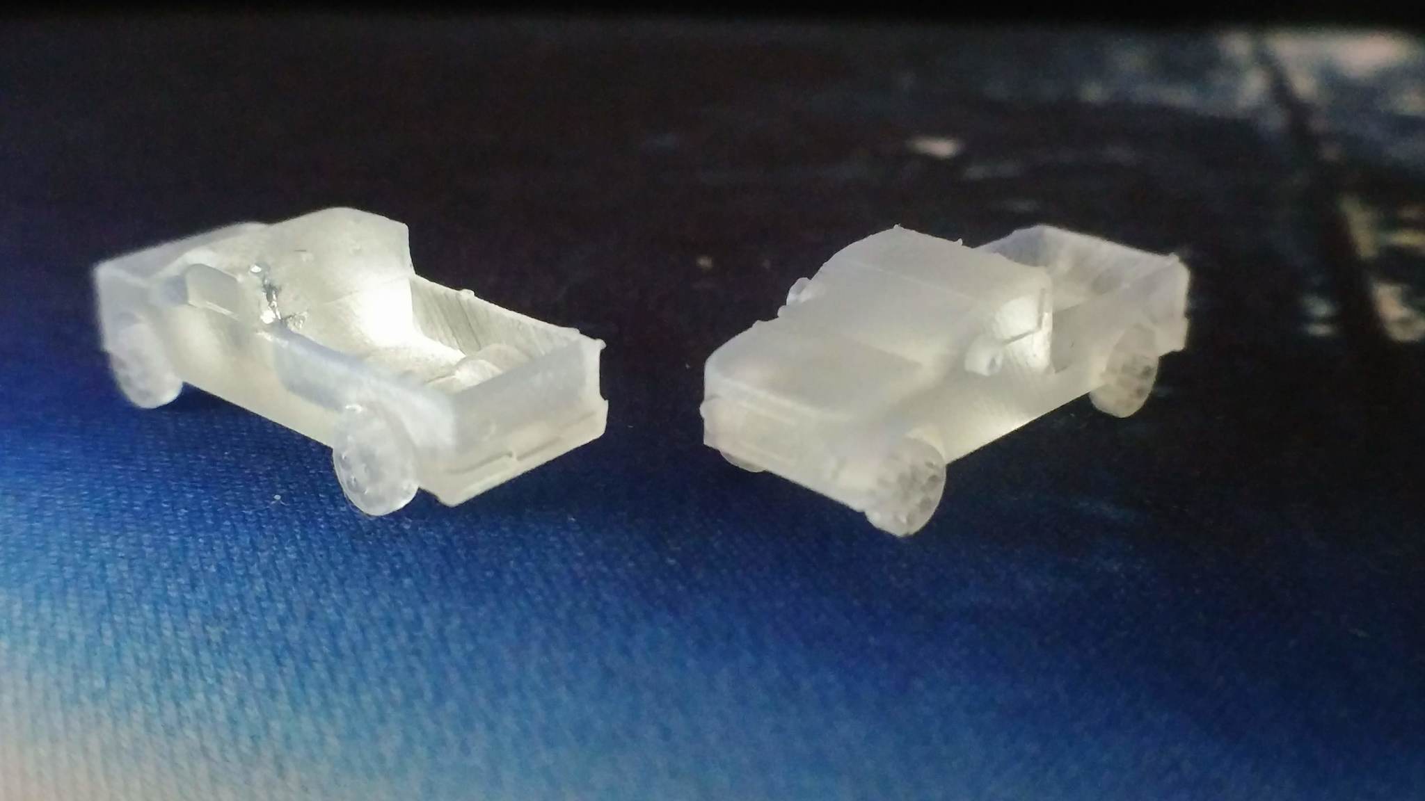

Da außerdem Lieferzeiten und einiges andere mir nicht passten, bin ich dann 2013 ins kalte Wasser gesprungen und habe eine Stratasys-3D-Druckmaschine gekauft (riesig, schwer (110 kg!) aber richtig schnell, schweineteuer (23.000,- EUR damals) und im Ergebnis mit FUD vergleichbar). Diese Maschine läuft immer noch, aber 'nur' für N und TT. Für Z ist das Material zu spröde. Deshalb habe ich lange Jahre nicht für Z gearbeitet. Seit etwa einem Jahr laufen jetzt zwei weitere Drucker (LCD) mit Flüssigresinen und nun ist das Drucken von Modellen für Z schon in ganz anderem Maße möglich! Hat man die richtige Resin-Mischung, sind auch noch 0,3 (!) mm frei stehende Frontscheibenrahmen von Modell-Cabrios stabil genug, um sie gefahrlos zu bemalen und auf die Anlage zu stellen.
Das Drucken in Z ist also realisierbar; fehlen nur noch die entsprechenden 3D-Konstruktionen. Da liegt der Knackpunkt und deshalb ist Shapeways auch sehr erfolgreich, denn dort stellen viele, viele Konstrukteure ihre Druckdateien ein und die Interessenten , die keine eigenen 3D-Konstruktionen erstellen können, werden via Shapeways bedient.

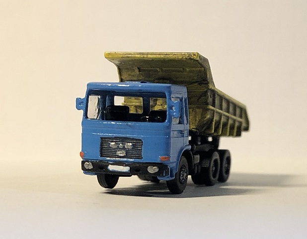

Ich habe zwei deiner Modelle auf der Hobbymesse in Liepzig gekauft. Ich arbeite gerade an ihnen und ich mag sie wirklich - besonders MAN Kieper. Sie werden wirklich eine schöne Ergänzung zu meiner Modelleisenbahn sein. Es ist immer gut, frische Informationen über Modelle von kleinen Produzenten zu haben.
I bought two of your models on Liepzig Hobby Fair. I am working on them at the moment and I really like them - especially MAN Kieper. They will be really nice addition to my model railroad. It is always good to have fresh information about models of small producers.

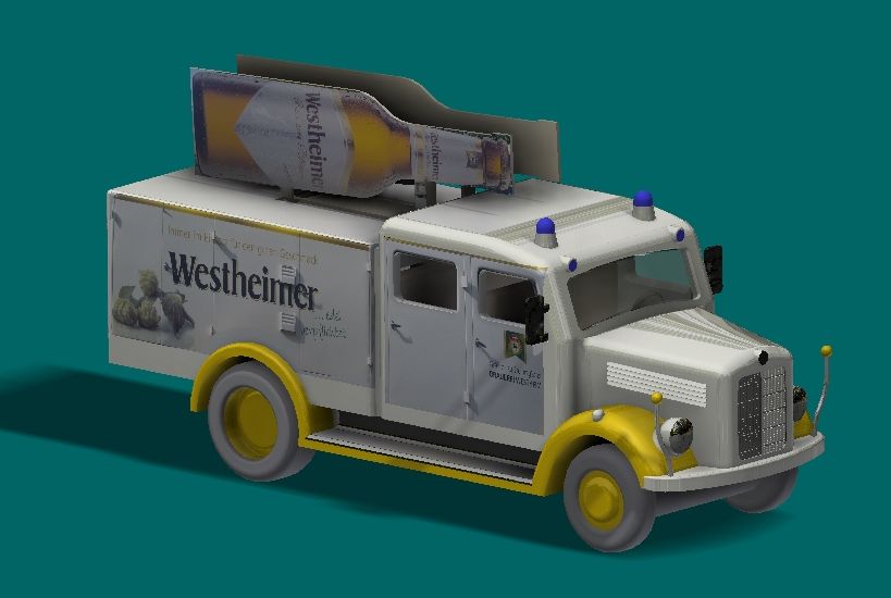

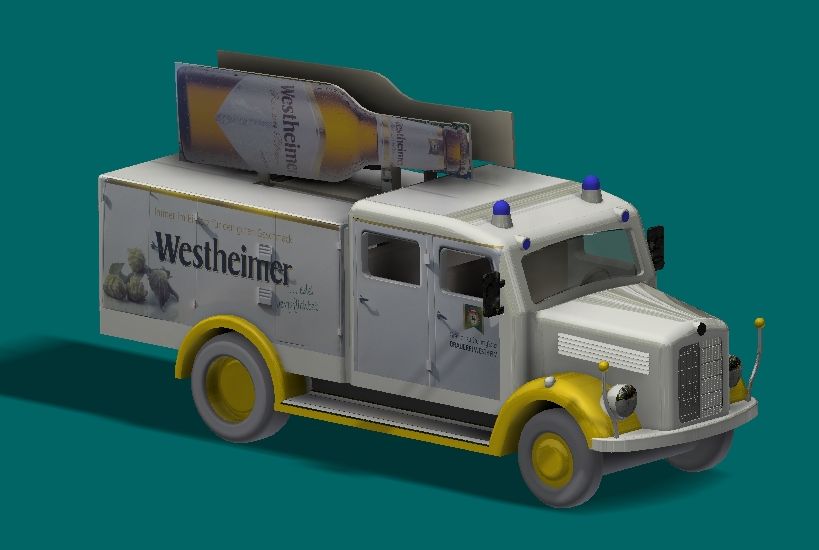

https://f.z-freunde-international.de/vi ... ug#p157718
Klaus M hat geschrieben: Mo 17. Sep 2018, 12:18 Wann gibt's den als Modell?
Nur so mal zum vorgenannten Thema, ein aktuelles Beispiel. Für Jörg Erkel arbeite ich zur Zeit an diesem Fahrzeug.
Die ersten Probedrucke sind gemacht und auch die Ätzteile für die ersten Modelle sind hier. Als nächstes werden die Decals entstehen.
Das Modell wird es dann als Bausatz bei Jörg im shop geben. So in etwa soll es dann mal aussehen.
Ich hoffe es findet zuspruch.

Beitrag von wernerle2 »
In Zeiten, wo die Suchtbeauftragte der Bundesregierung alle Hände voll zu tun hat, finde ich einen Bierlieferwagen mit Blaulicht etwas daneben.

Beitrag von norm24 (✝) »
Das die Suchtbeauftragten so viel zu tun haben, liegt doch nicht an dem Lieferwagen mit Blaulicht. Da sind doch eher die Ofiziere, die da zu wenig Aufgaben verteilen. :d+w:

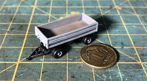

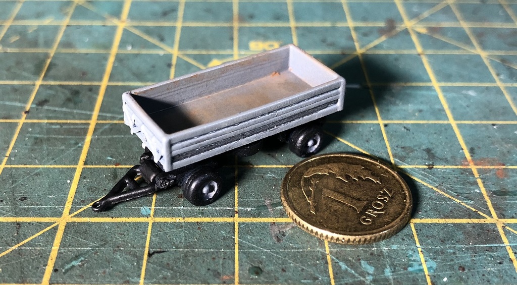

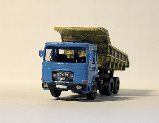

Fertige Modelle:
Finished models:
Beiträge: 4771
Hat sich bedankt: 270 Mal
Danksagung erhalten: 106 Mal
Re: 3D-Druck und Modelle in Nenngröße Z
Beitrag von Andre »
Toller MAN ... :bravo:
