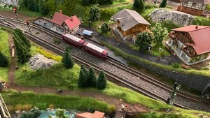

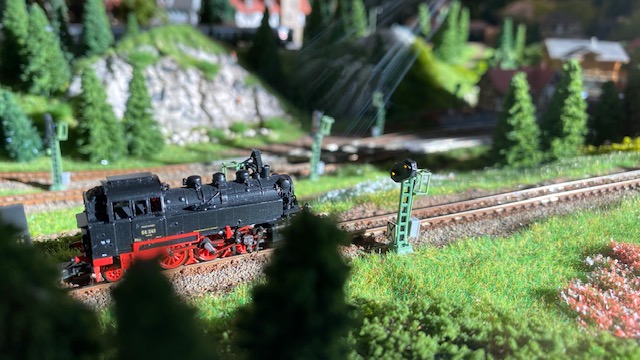

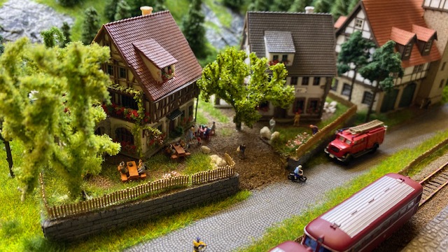

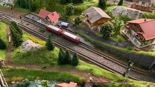

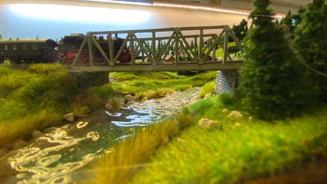

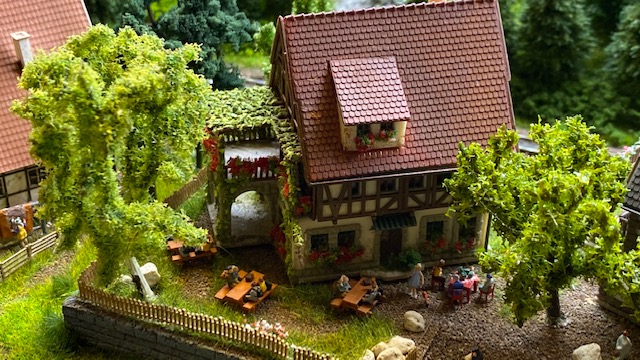

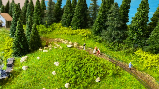

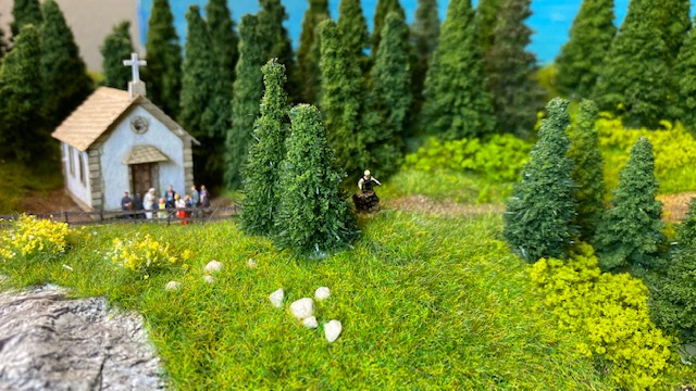

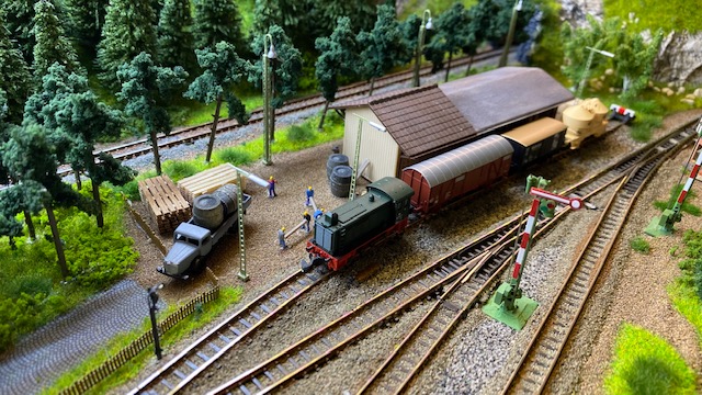

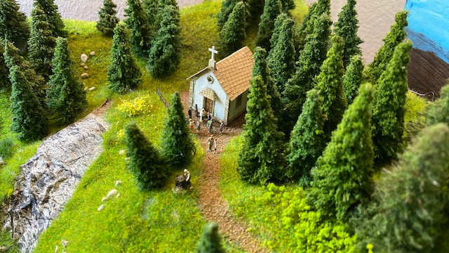

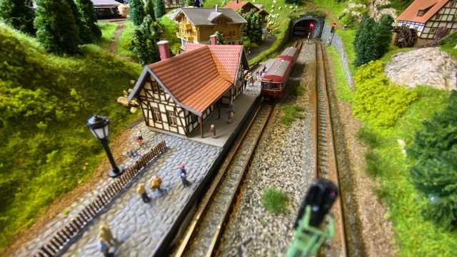

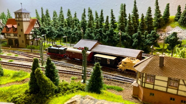

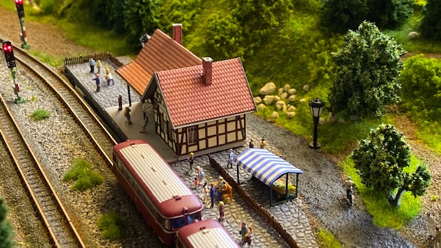

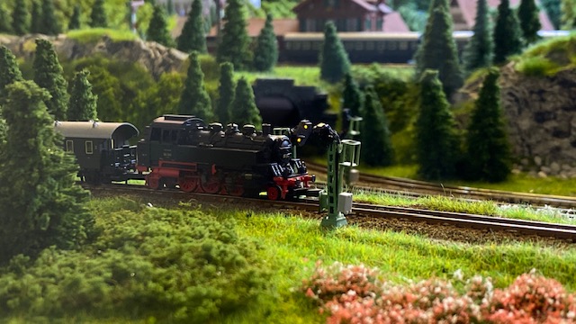

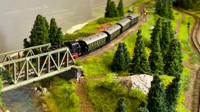

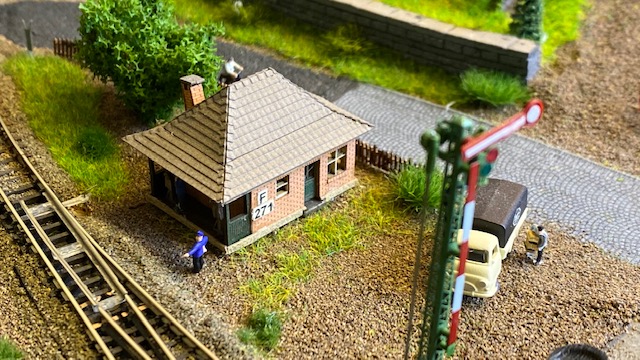

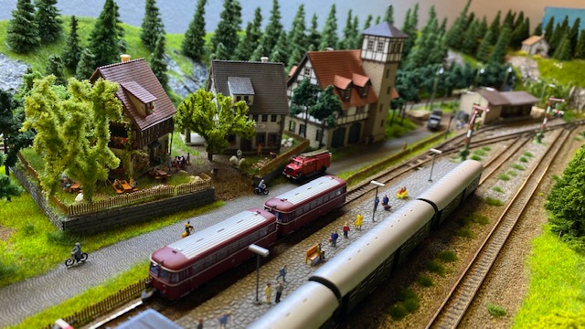

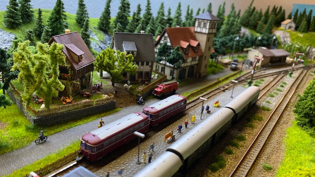

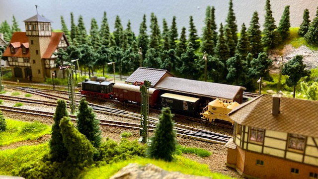

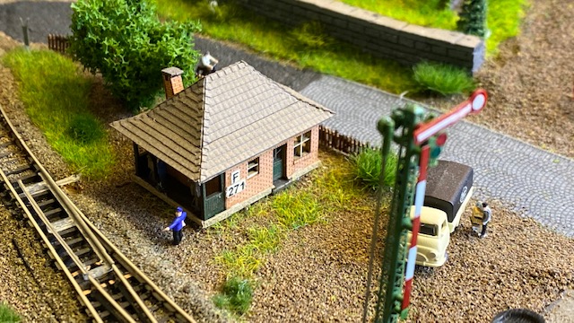

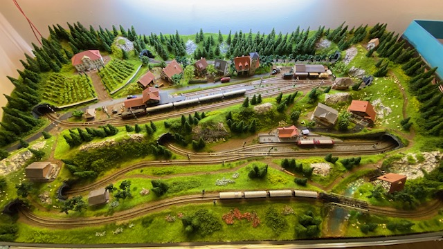

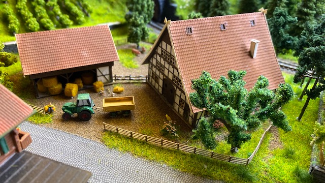

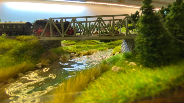

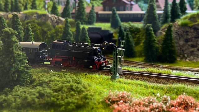

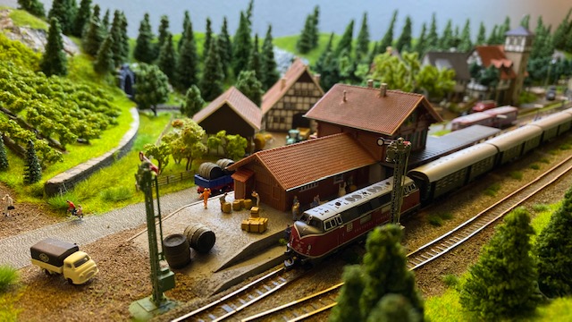

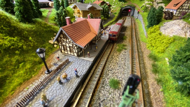

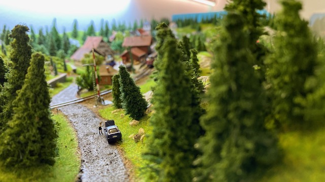

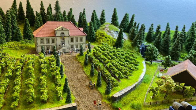

anbei die Bilder zu meiner Anlage.
Diese Anlage befindet sich in einem Koffer und misst 140x75 cm. Sie ist in einzelne isolierte Blöcke unterteilt und wird mit dem Dinamo Plg&Play System sowohl analog als auch digital betrieben. Die Steuerung übernimmt die Software iTrain.
Die Loks sind in iTrain als analog oder digital angelegt und somit weiß iTrain wie die Lok angesteuert wird. Folglich können sowohl analoge als auch digitale Loks auf der Anlage zur gleichen Zeit fahren.
Für einen abwechslungsreichen Fahrbetrieb sorgen zwei Kehrschleifen und ein Schattenbahnhof mit vier Gleisen.

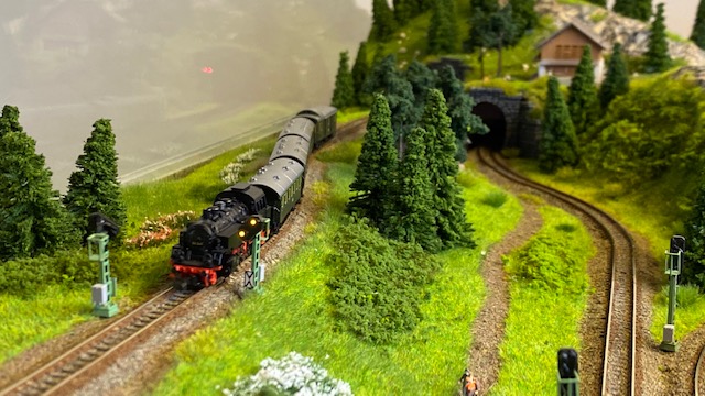

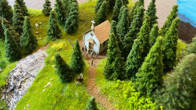

Bilder Teil 2

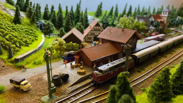

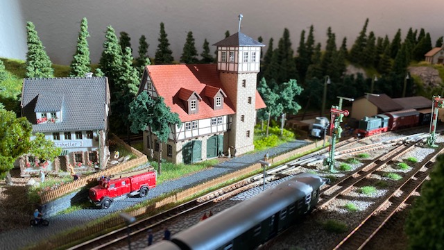

Bilder Teil 3

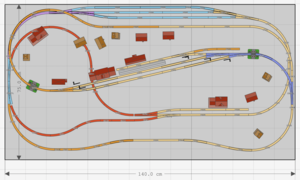

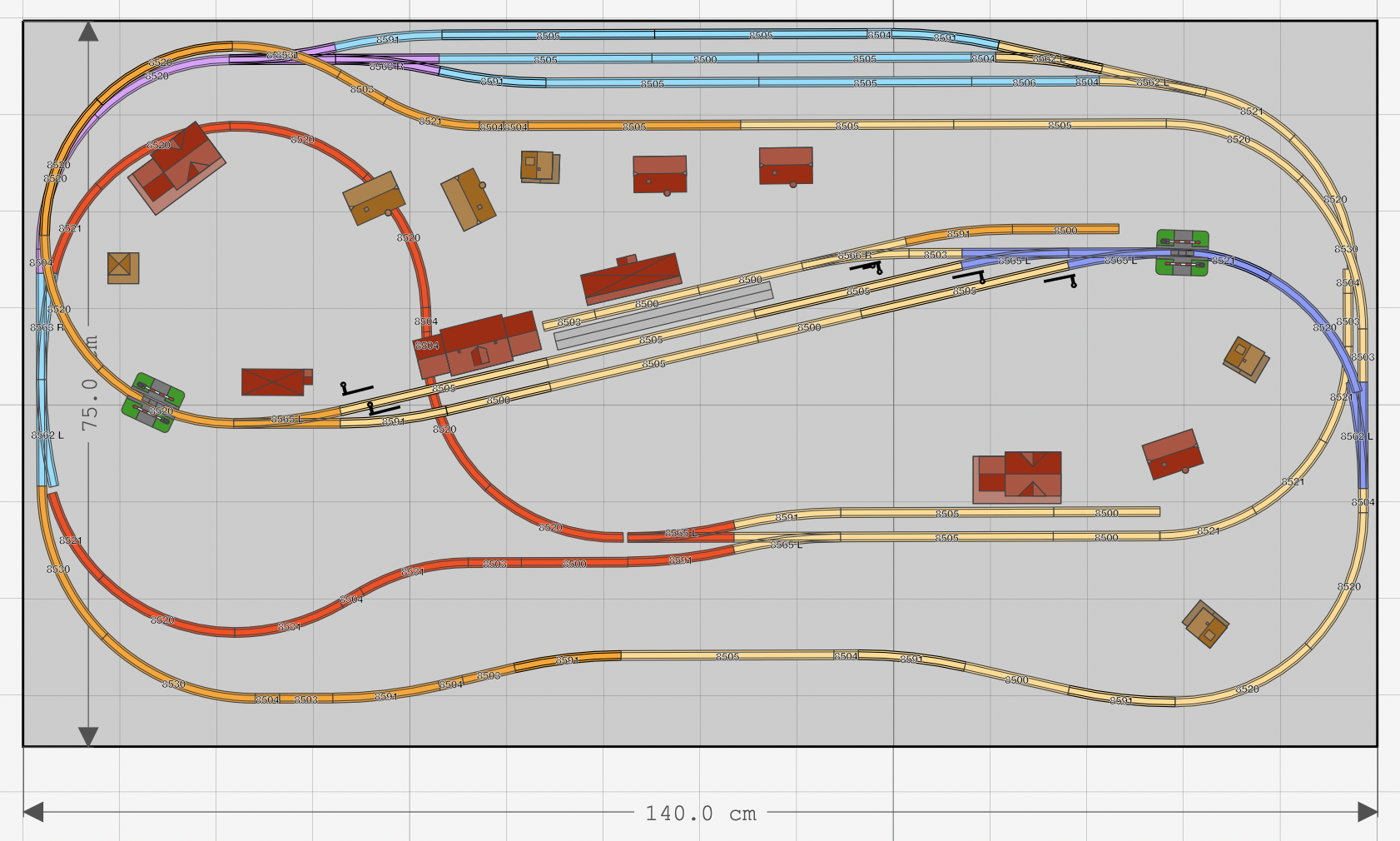

Ich finde deine Anlage wirklich sehr schön. Ist es für dich möglich um ein Anlageplan hoch zu laden? Bin wirklich Sehr neugierig.

Hallo und vielen dank fürs Feedback. Anbei der schon verbesserte Gleisplan, ganz ohne Bogenweichen :-)
Vielleicht schaffe ich es, die Anlage bis zum nächsten Event noch umzubauen und die Bogenweichen im Schattenbahnhof zu entfernen...

Danke für den Gleisplan, sieht gut aus!

Vielen dank für dein Gleisplan.
