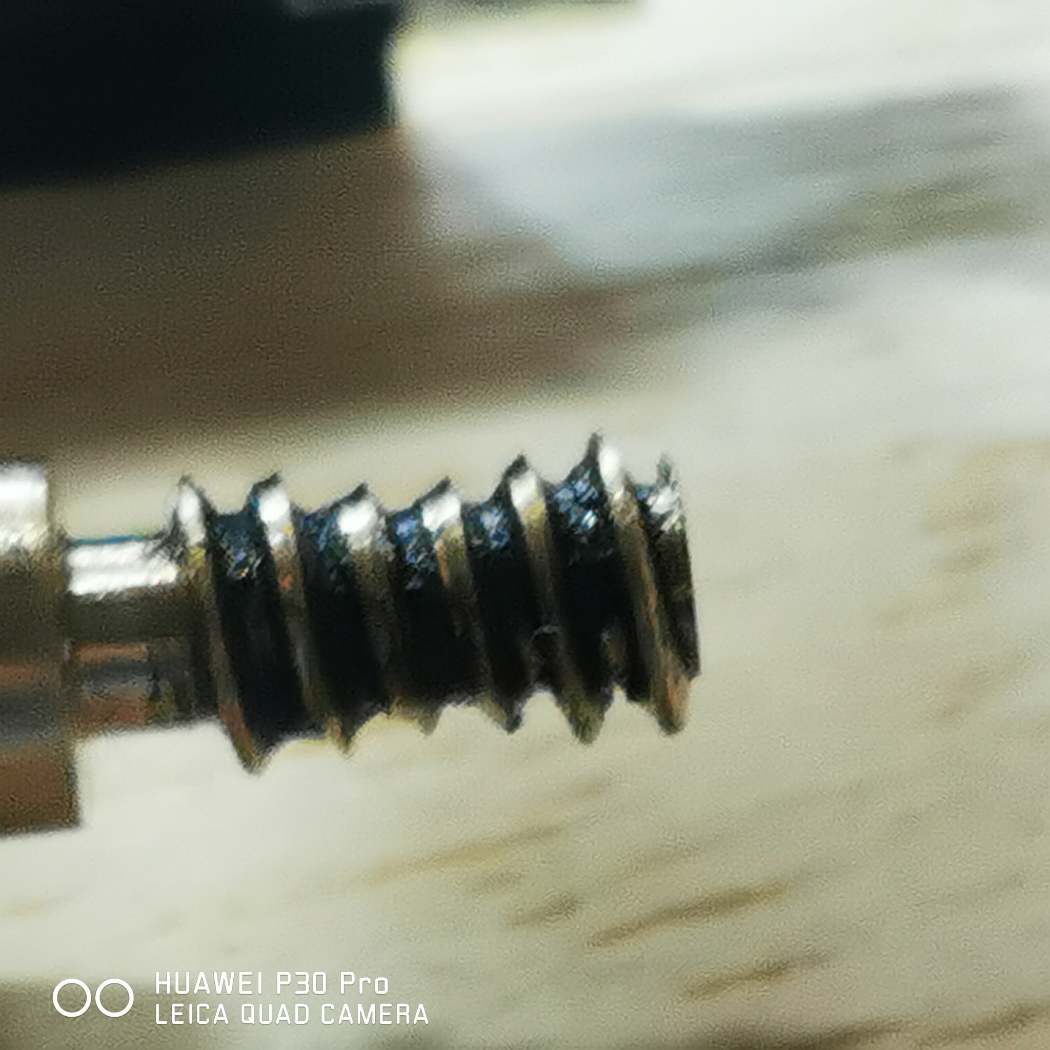

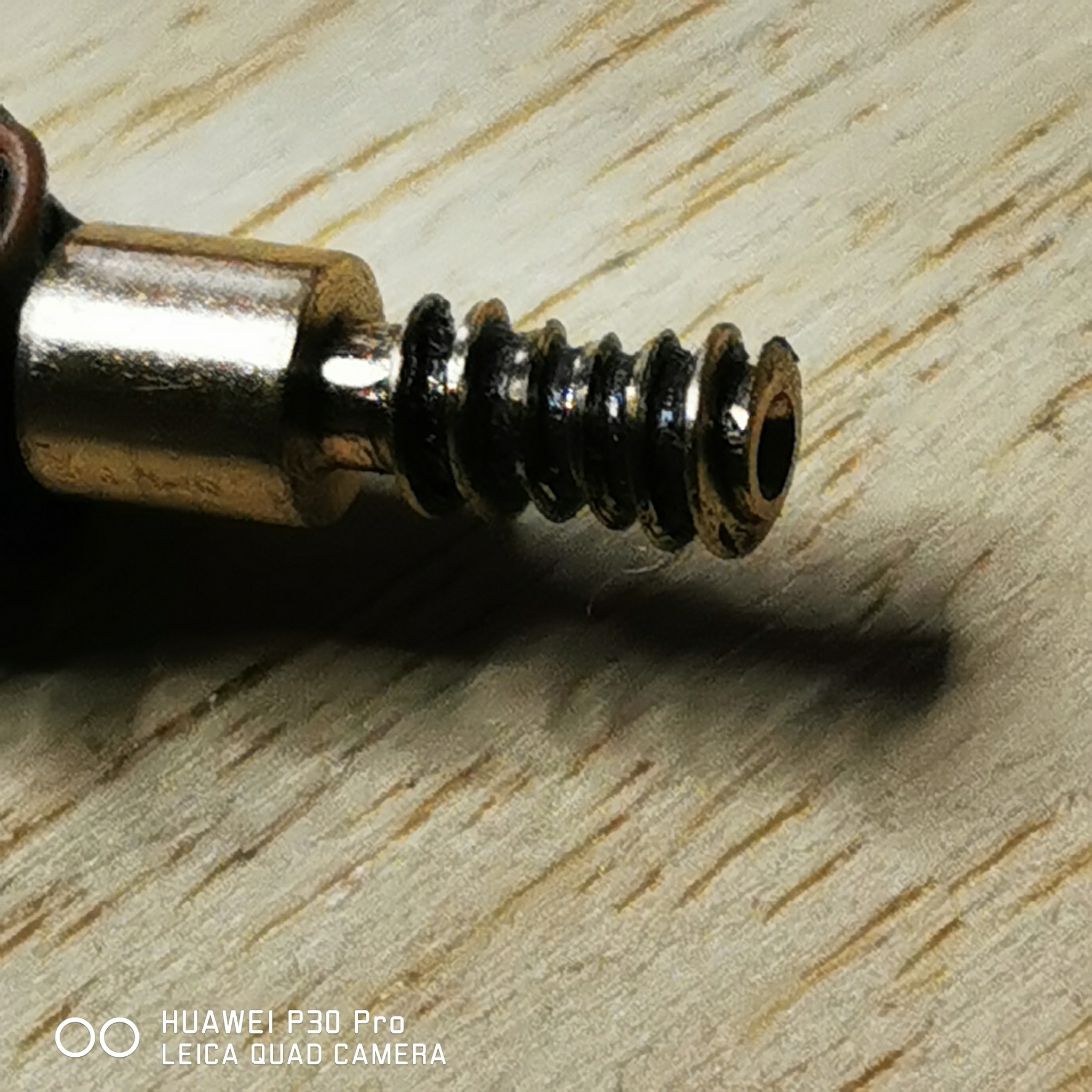

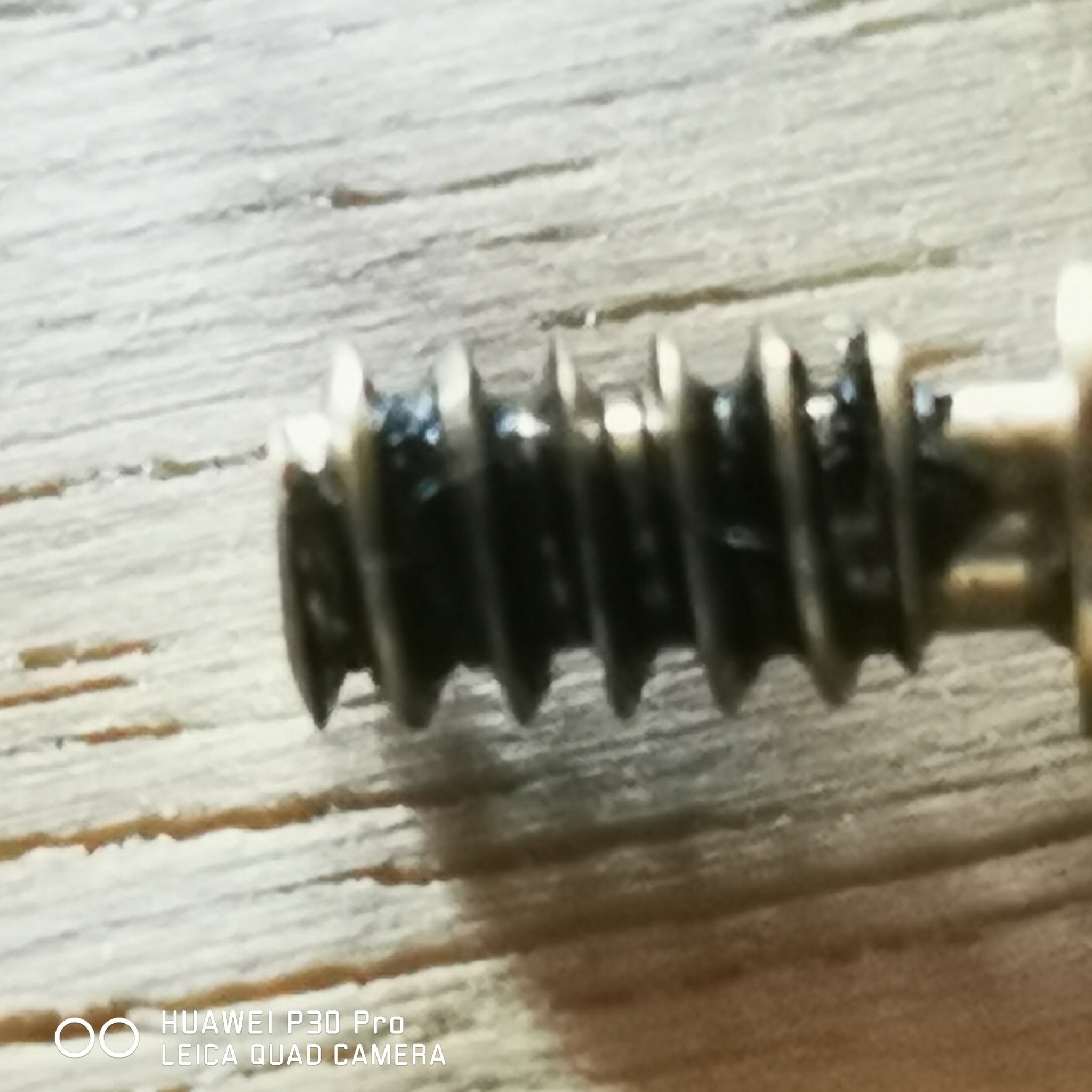

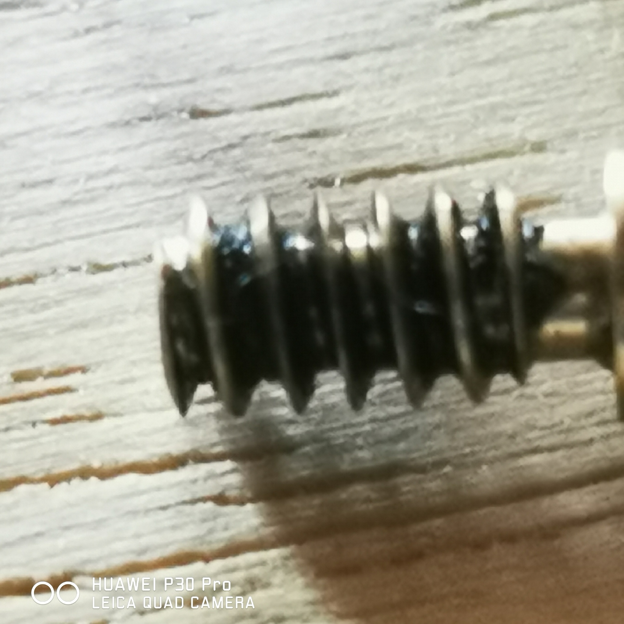

Guten Morgen
Hier die gewünschten Fotos. Auf der einen Seite ist die Welle noch in Ordnung, auf der anderen Seite ist sie eingelaufen.
Ich hoffe man sieht dies auf den Fotos. Ich hoffe ihr könnt dies Fotos öffnen bei mir ging es nur einmal, danach nicht mehr.
Habe sie als Anhang dazugefügt.

Re: Neu/ defekter Motor
Das sieht schon erschreckend aus! Das kenne ich eigentlich nur von uralten BR 89, die 40 Jahre Dauerlauf hinter sich haben.
Im Maschinenbau wird ein Schneckengetriebe, das nicht in einem Ölbad läuft, eigentlich immer so ausgelegt, dass die Schnecke der harte Gleitpartner ist, und das Schneckenrad der weiche. Außerdem stehe ich Fett in diesem Falle kritisch gegenüber. Wenn das Fett verdrängt ist, kommt es nicht von alleine wieder zurück. Es gibt spezielle Fette, sogenannte Fließfette, die sich auf so einer Zahnradpaarung festhalten, und ständig wieder neu durchgewalkt werden. Ob das hier verwendet wurde, ist natürlich schwer zu sagen.
Vielleicht äußert sich noch jemand zu dem Thema, der Maschinenbau studiert hat.
