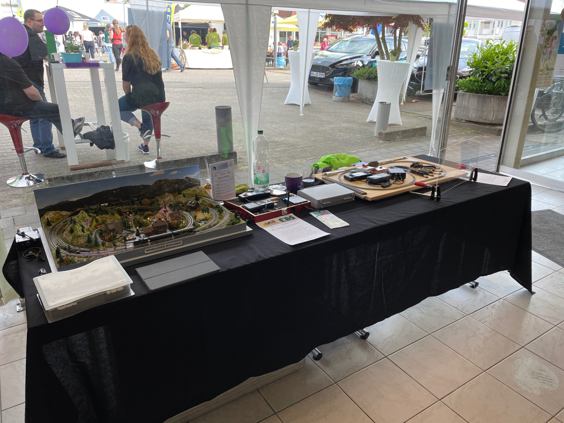

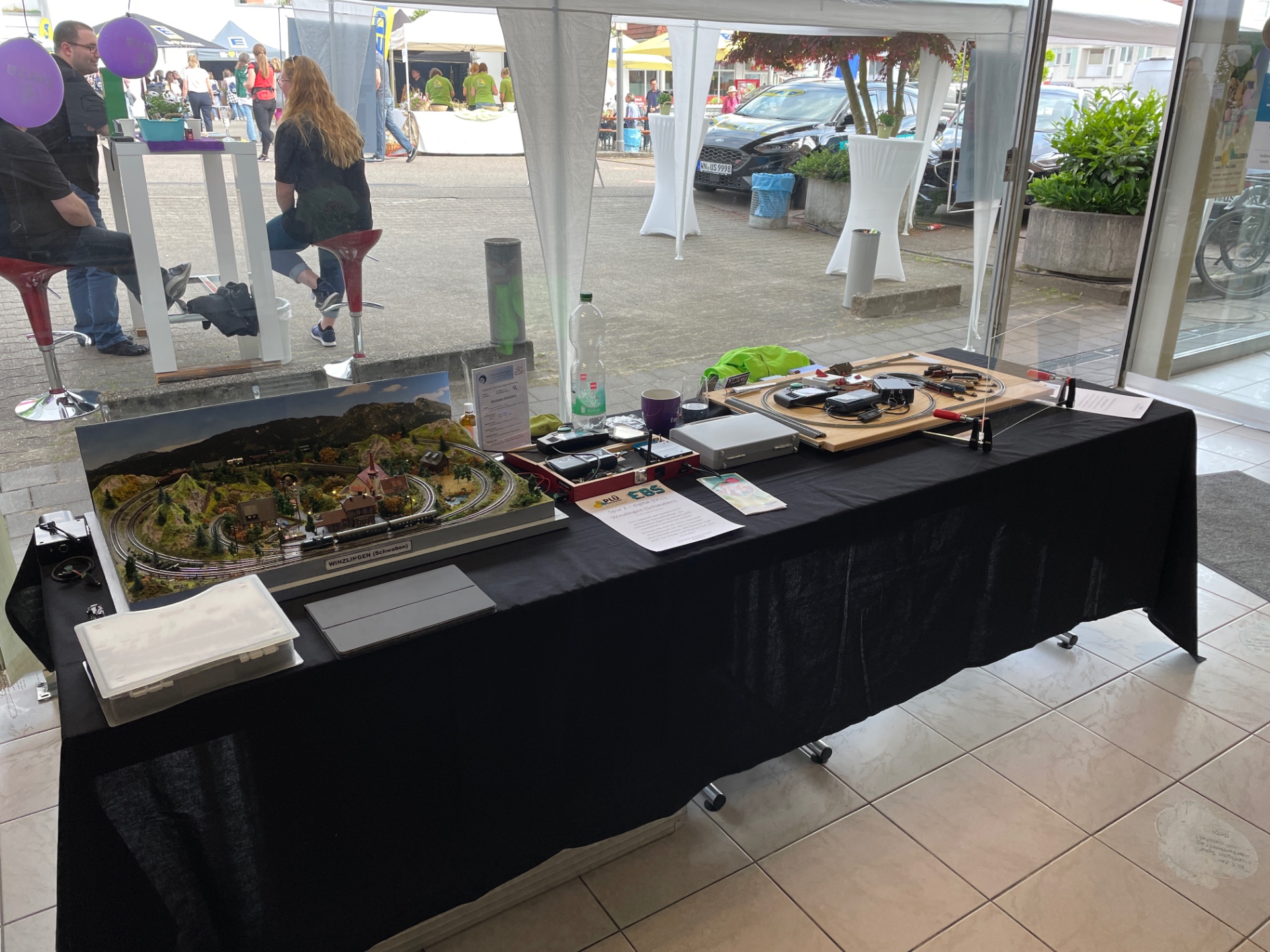

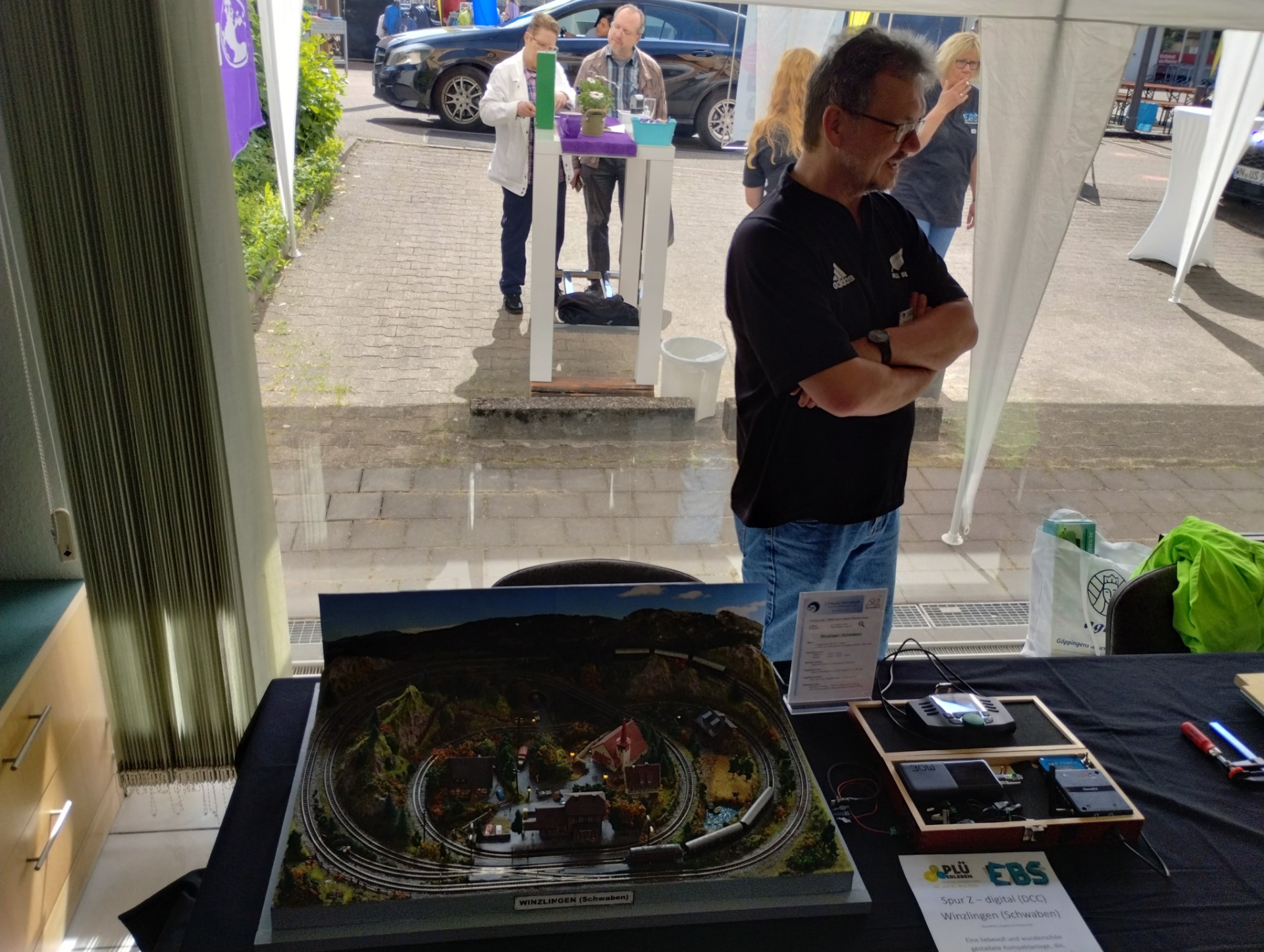

am letzten Wochenende fand in Plüderhausen die Gewerbeschau Plüderhausen Erleben 2023 statt. Ich hatte dazu die letzten Monate auf unserem Stammtisch in Schorndorf die Werbetrommel gerührt.
In meinen Geschäftsräumen haben wir am vergangenen Samstag und Sonntag eine sehr schöne Ausstellung von 3 analogen und 3 digitalen Anlagen vorgestellt.Hier nun ein paar Eindrücke von der sehr gelungenen Veranstaltung.
Danke an Matthias, Thomas und Volker, die die Ausstellung sehr bereichert haben. Ich denke, wir konnten unseren Zettie-Geist ein wenig unters Volk bringen.
Herzlichen Dank an die Helfer und an alle Besucher.
Danke auch an Rolf Dieter für die "Kuchen-Platte"
Schön war's!
Grüße von Uwe

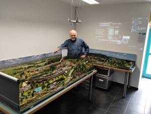

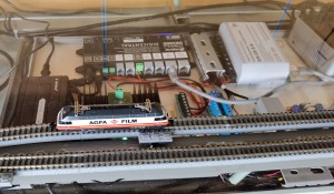

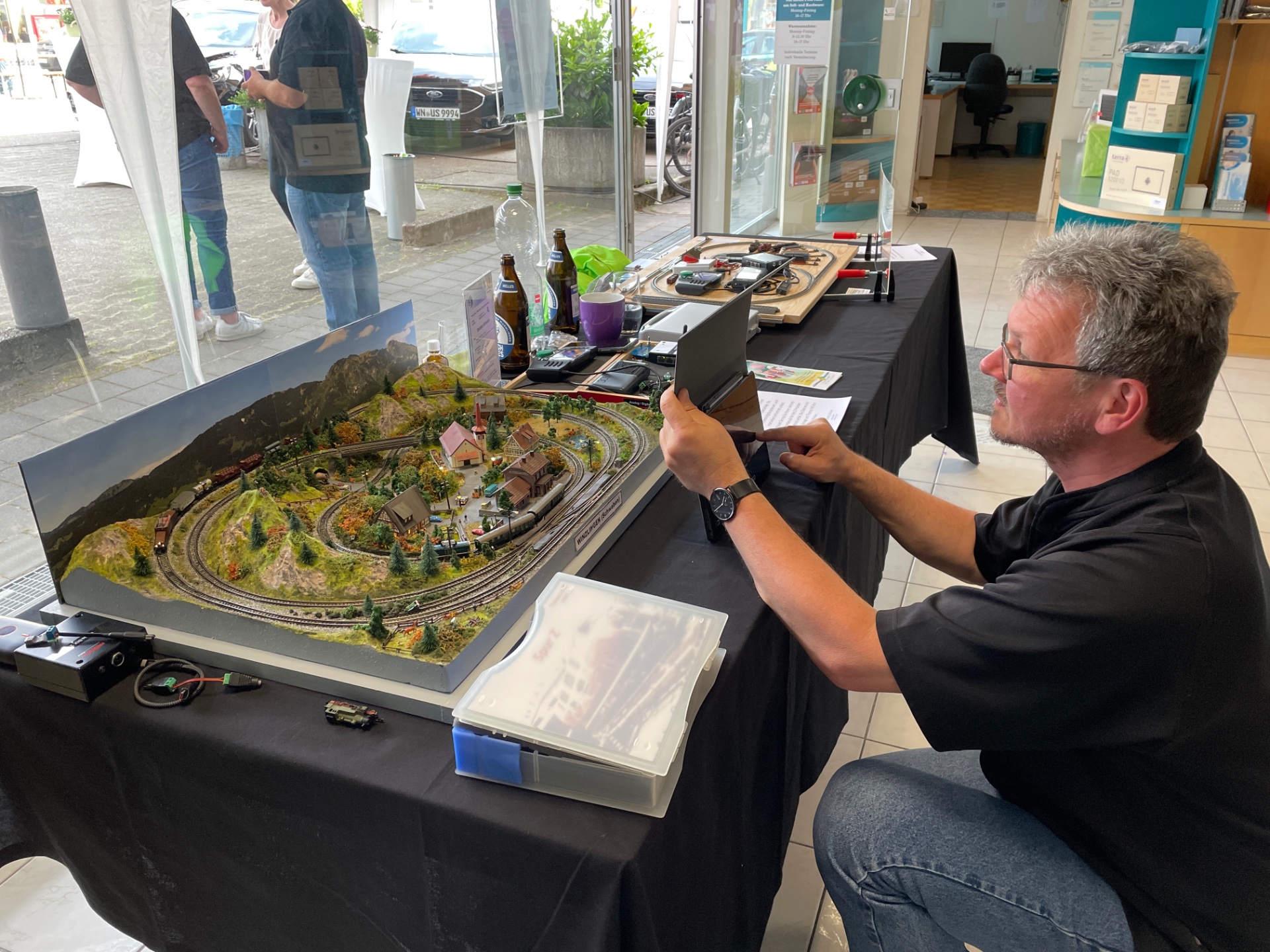

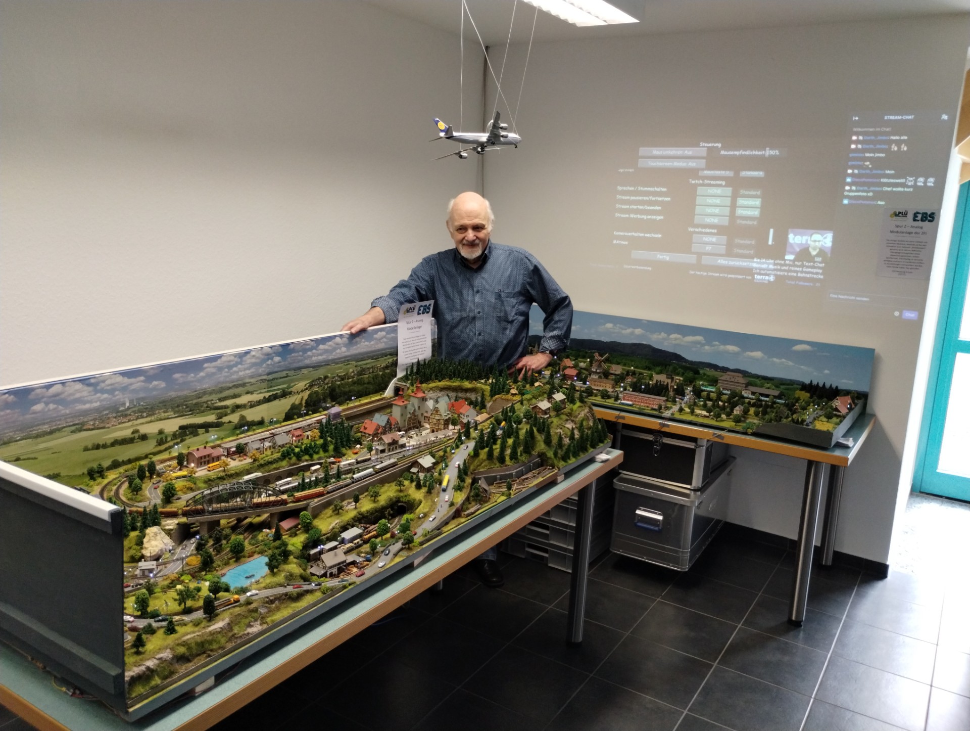

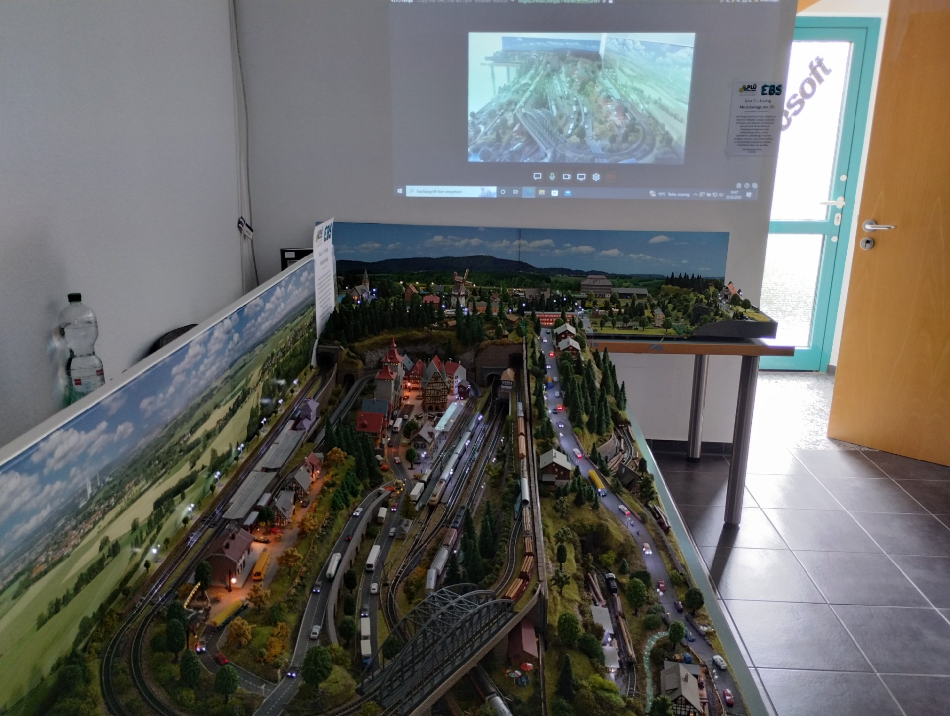

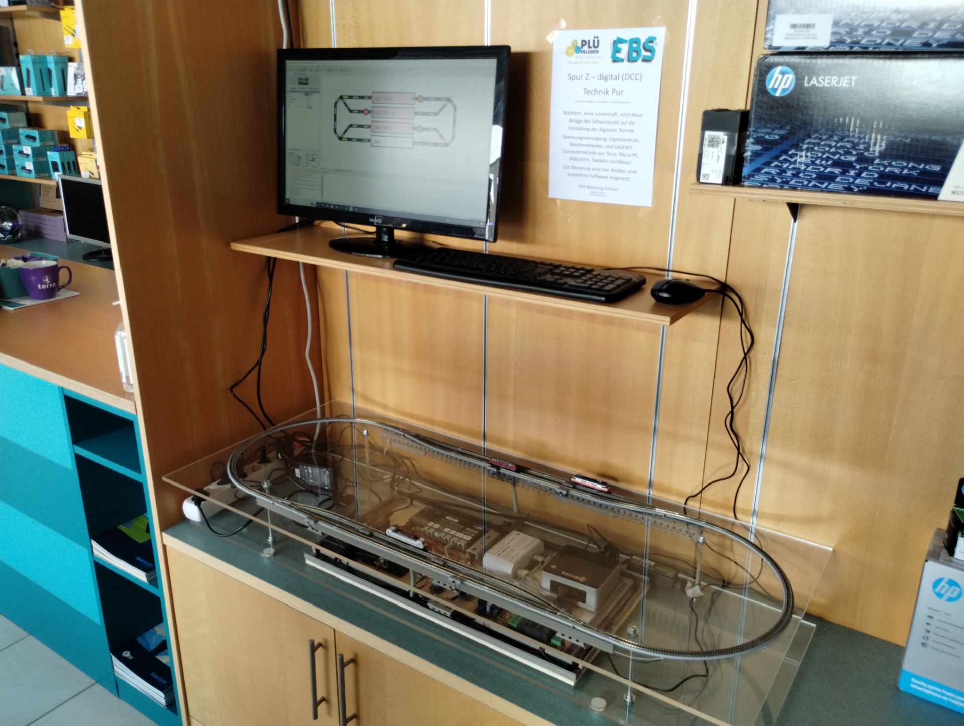

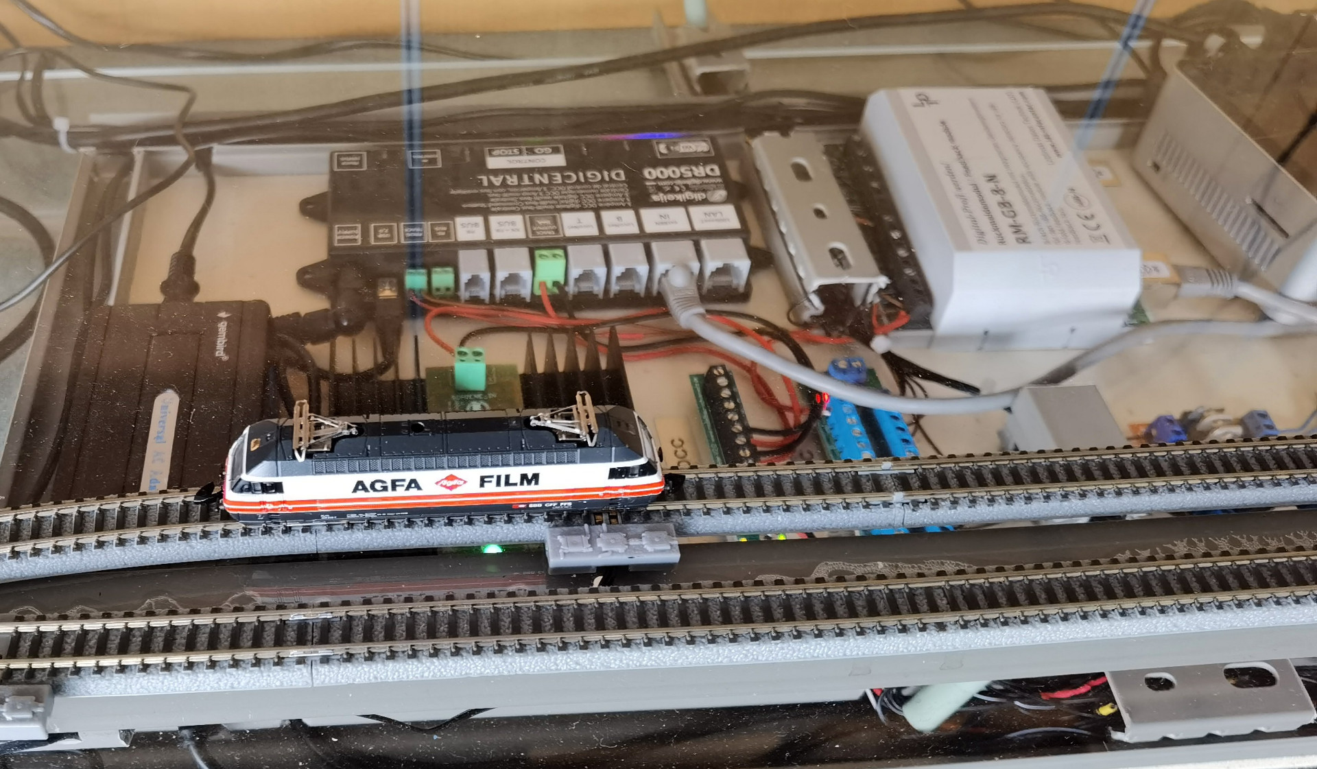

Digital-Technik pur von Uwe:
Blockstellen, Digikeijs Zentrale, Rückmelder, Weichendecoder, Terra-PC, und jede Menge Kabel :-)

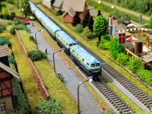

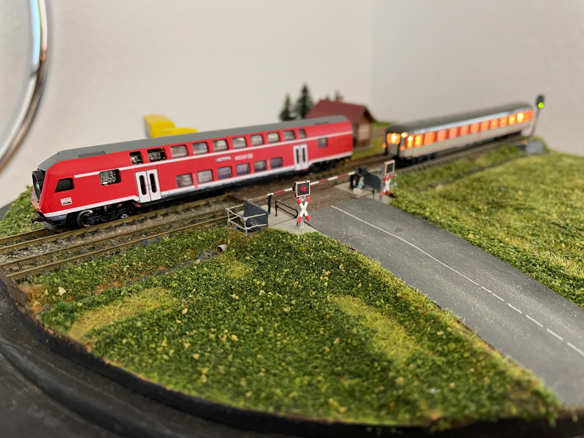

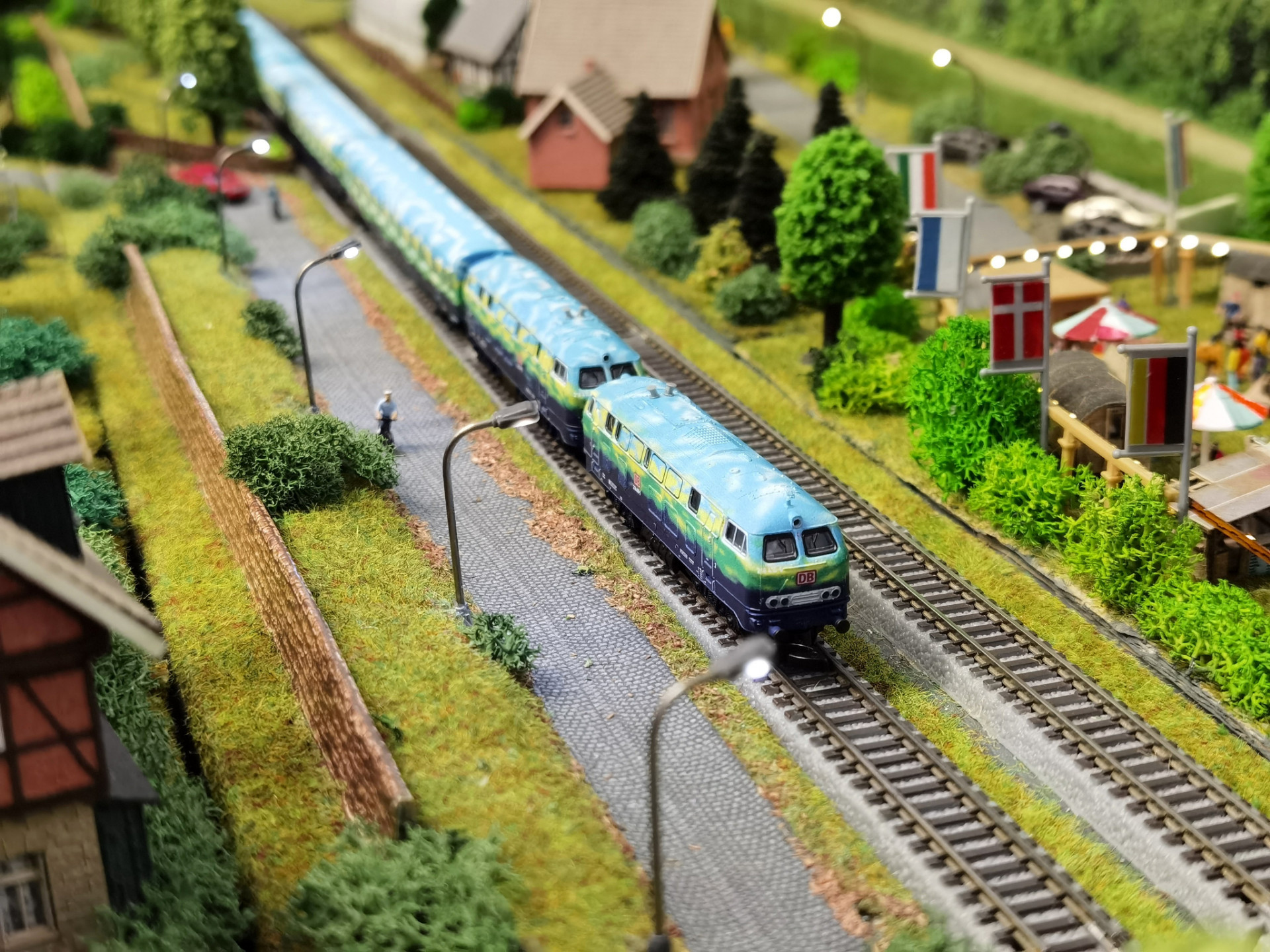

Touristik-Zug in Doppeltraktion

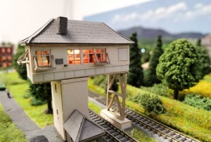

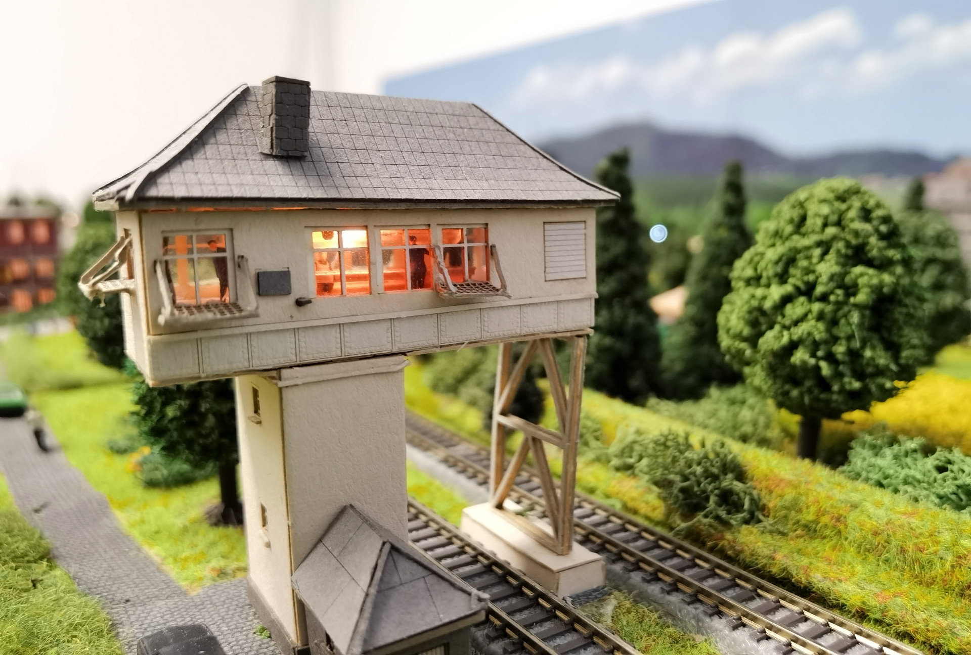

Reiterstellwerk mit Personal

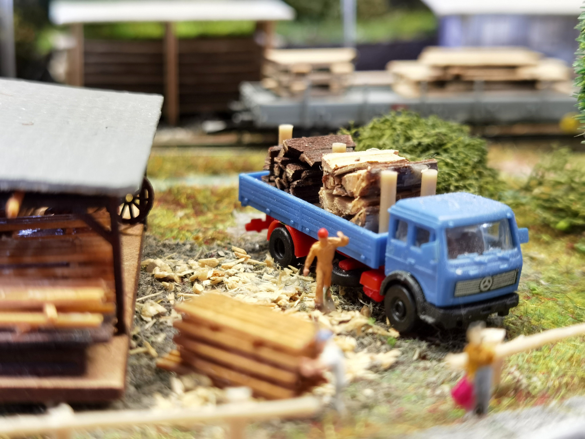

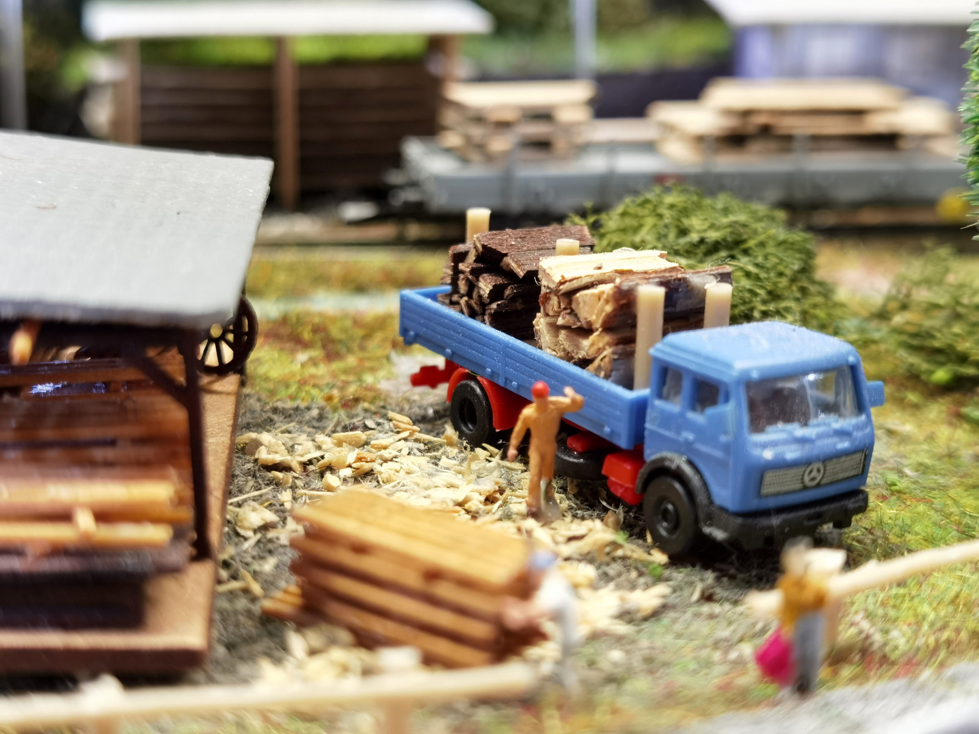

am Sägewerk: Holzverladung auf LKW

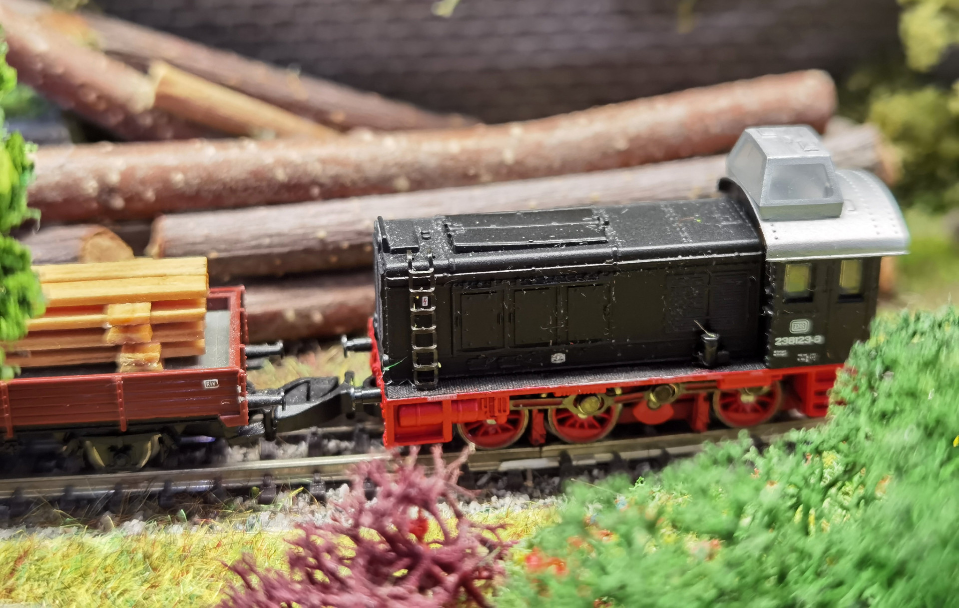

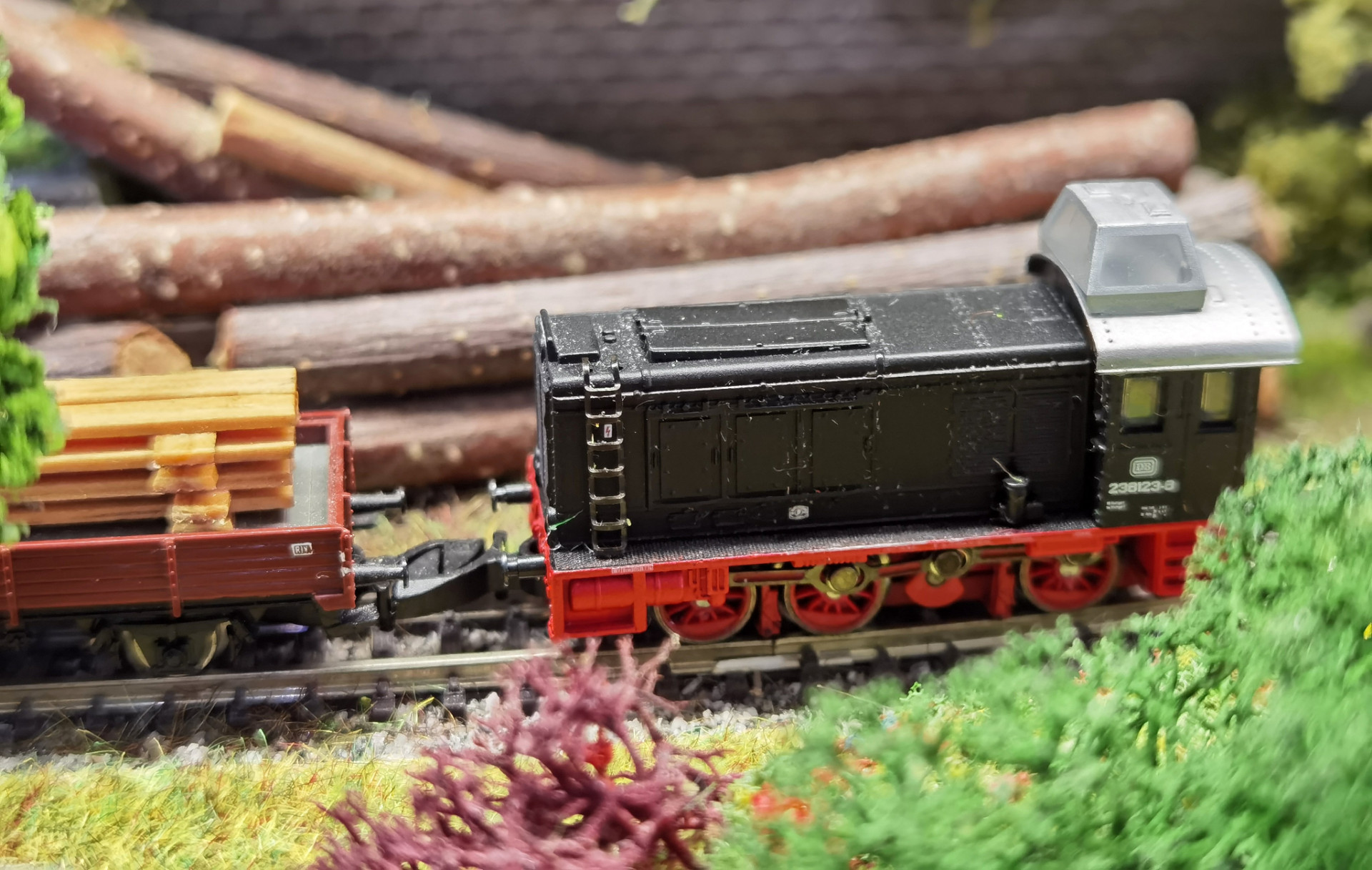

.... und hier kommt auch schon die V36 mit den fertigen Brettern aus dem Tunnel (vorher hatte sie noch die Stämme am Haken) - alles voll automatisch in analog :-)))

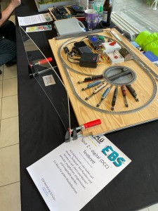

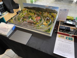

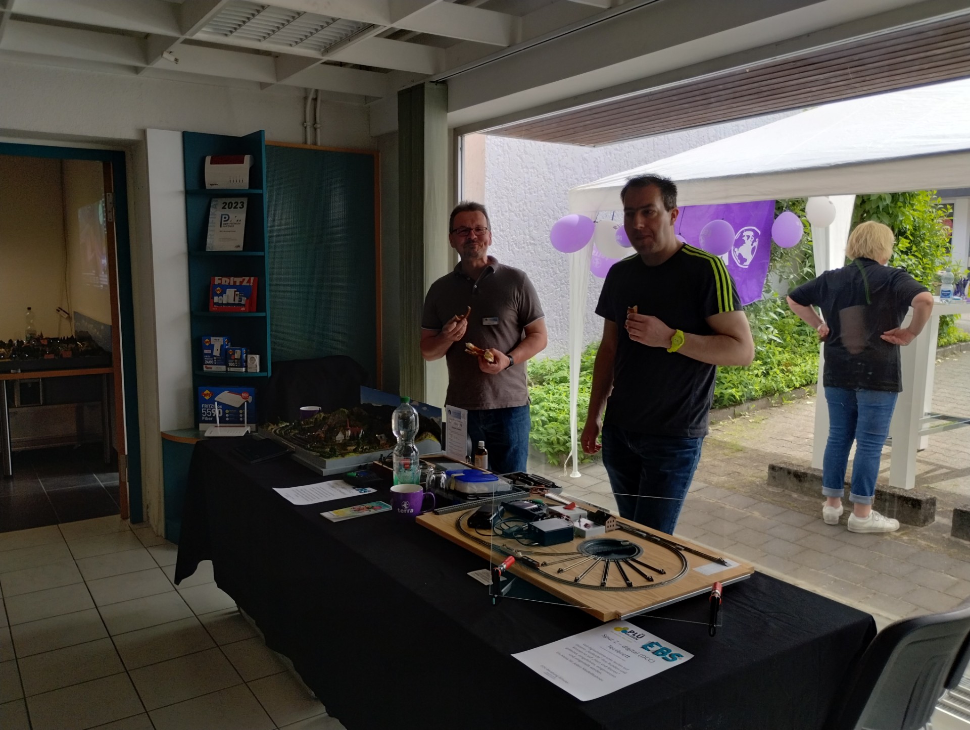

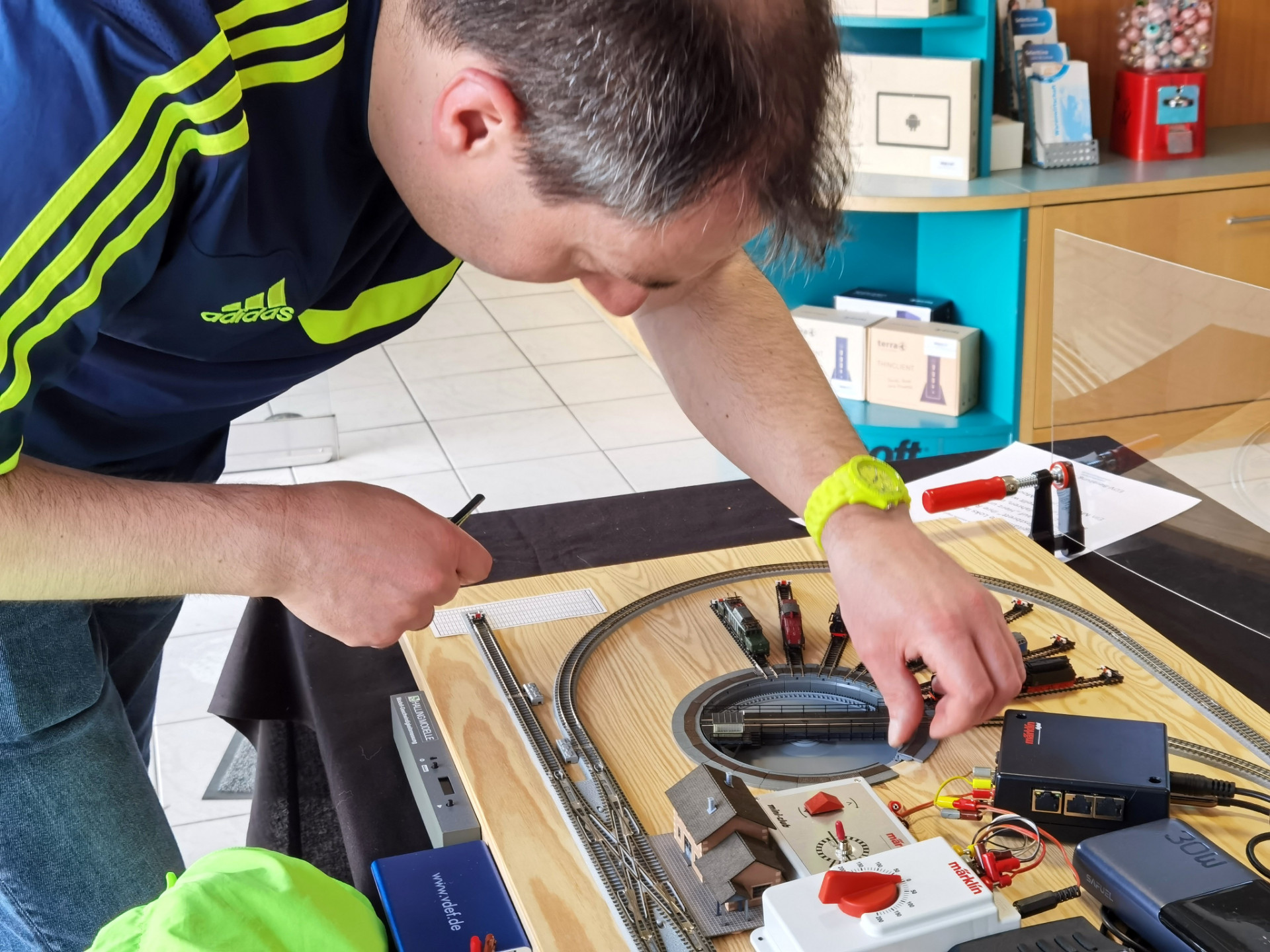

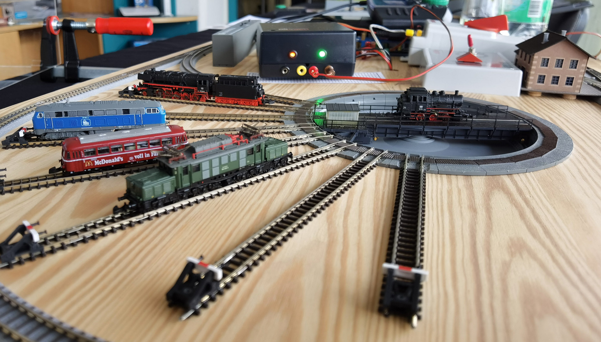

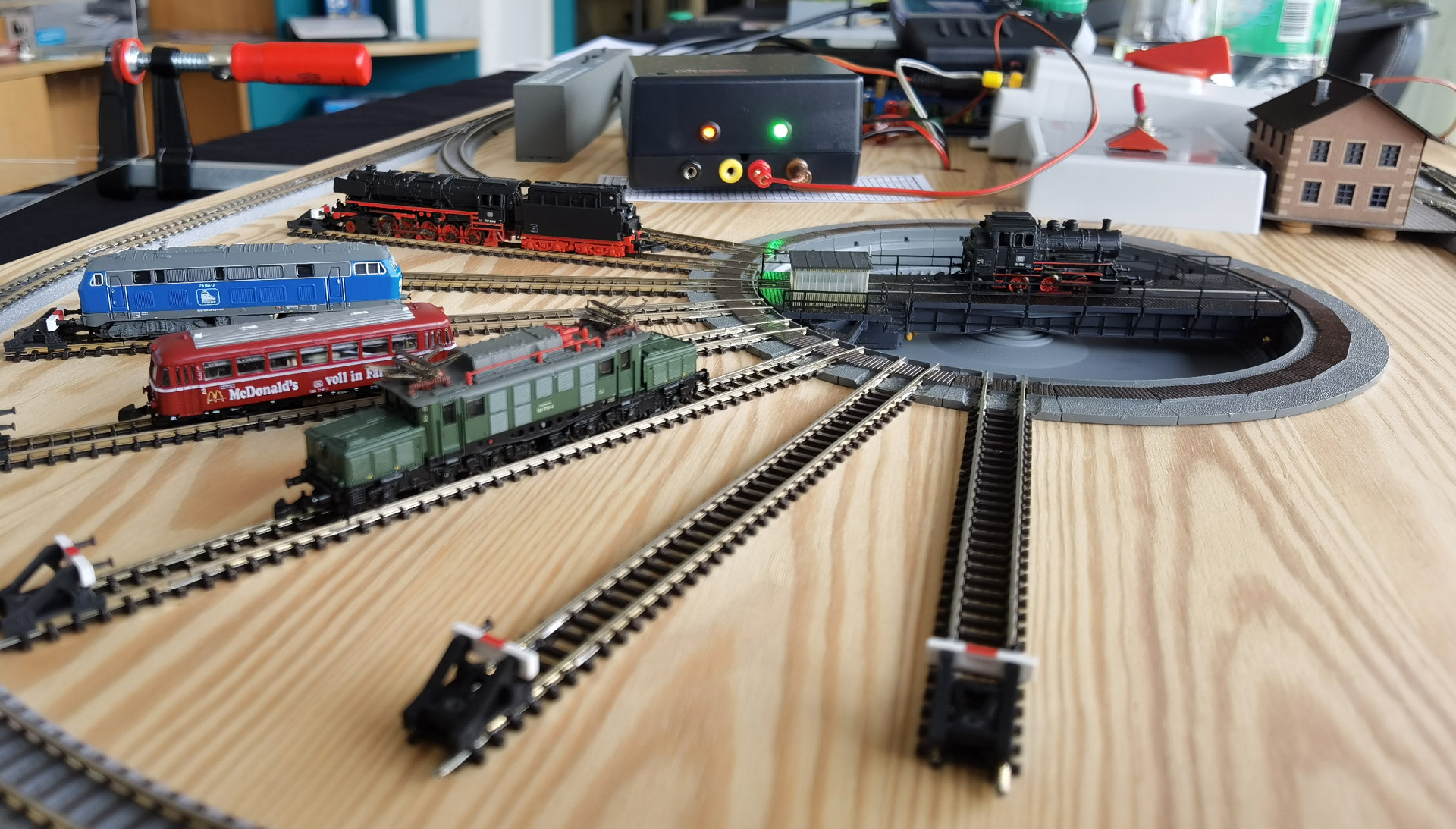

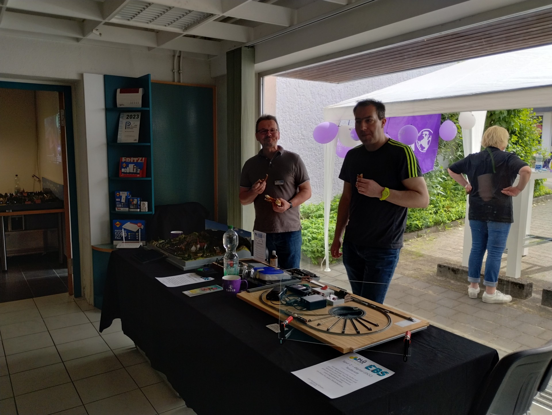

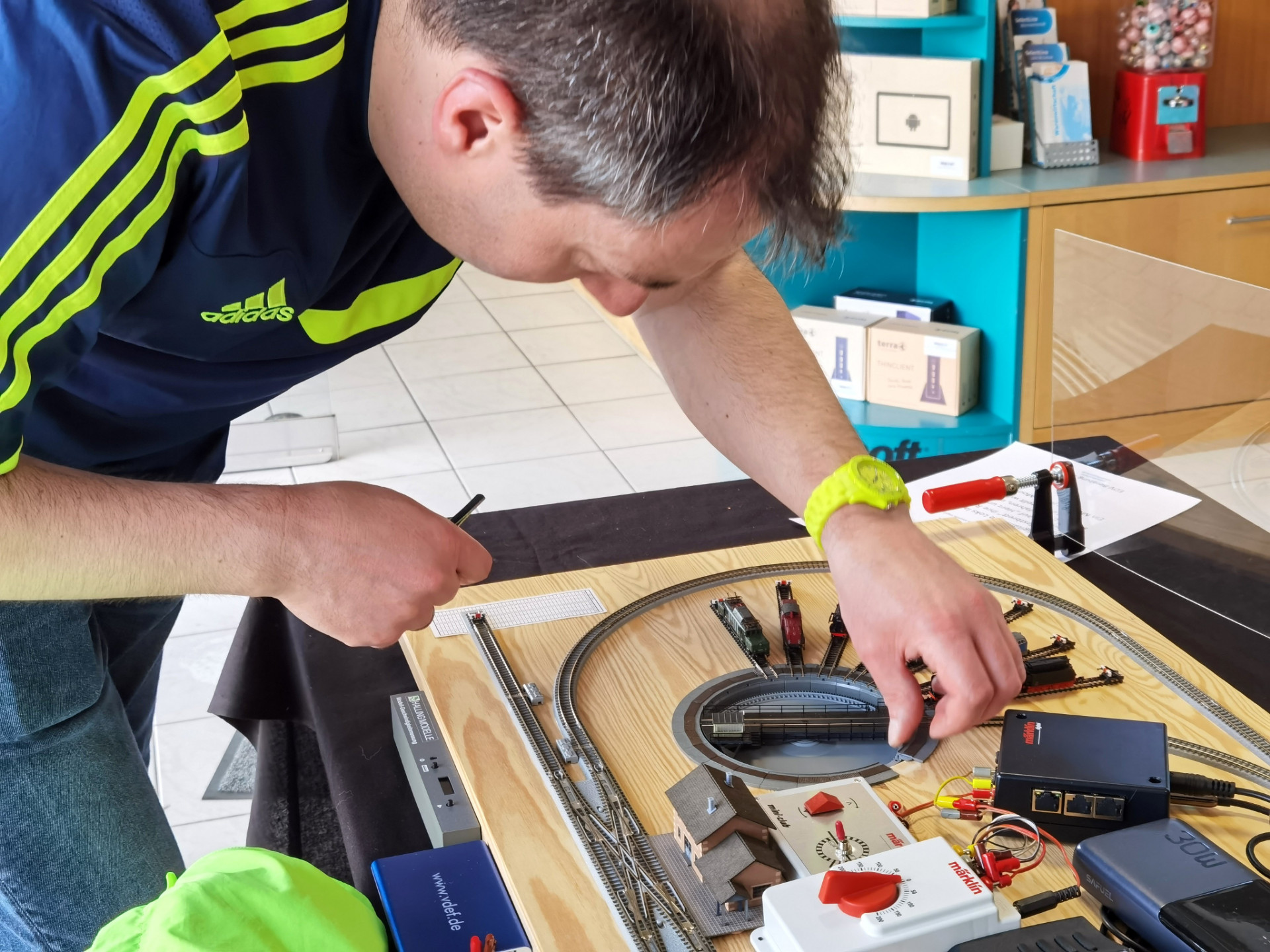

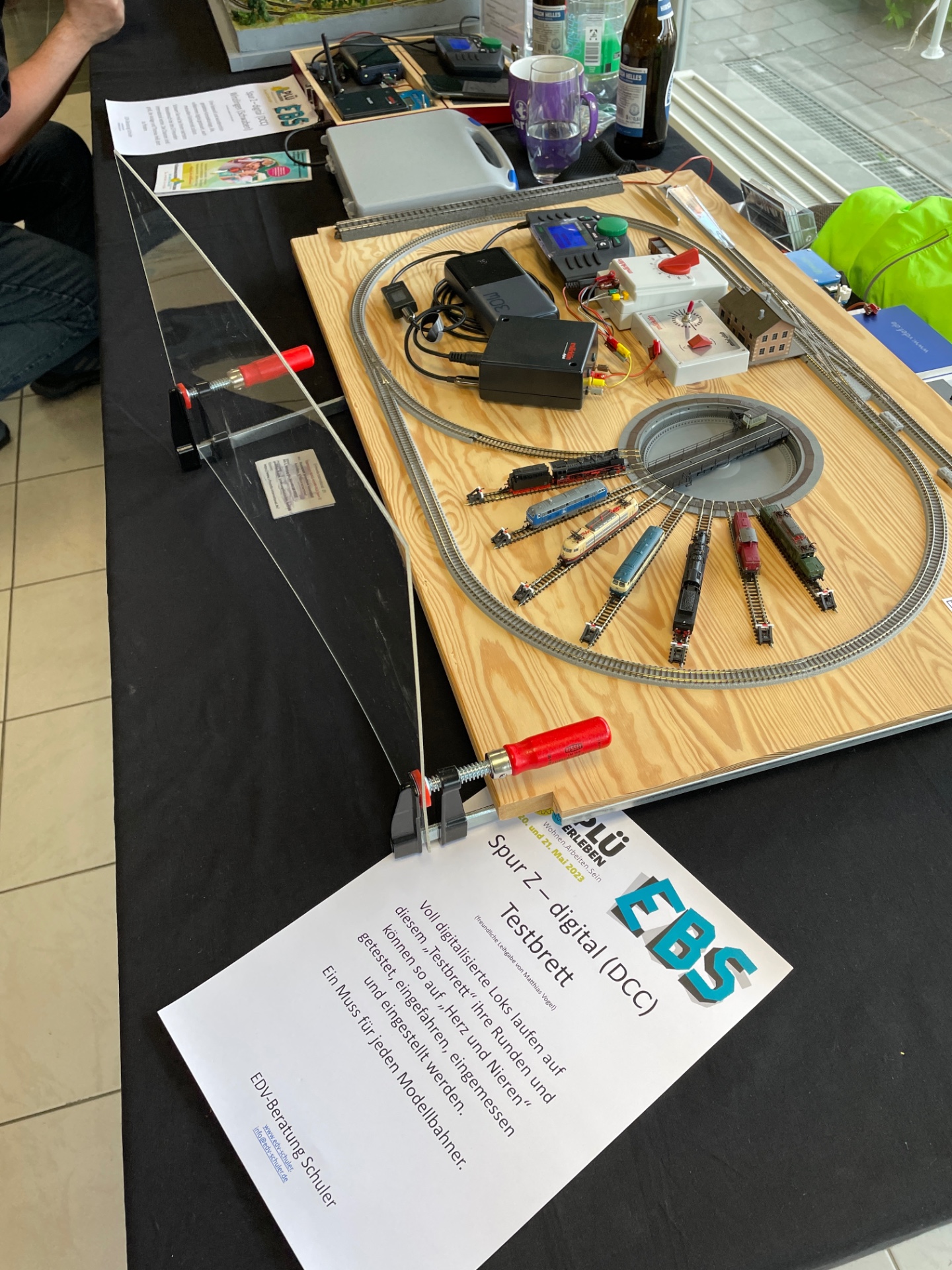

Auf dem Testbrett von Matthias:
Drehscheibe analog gesteuert, Fahrstrom wahlweise analog oder digital
Jetzt ist auch die Ursache für den "Hänger" an der Drehscheibe gefunden

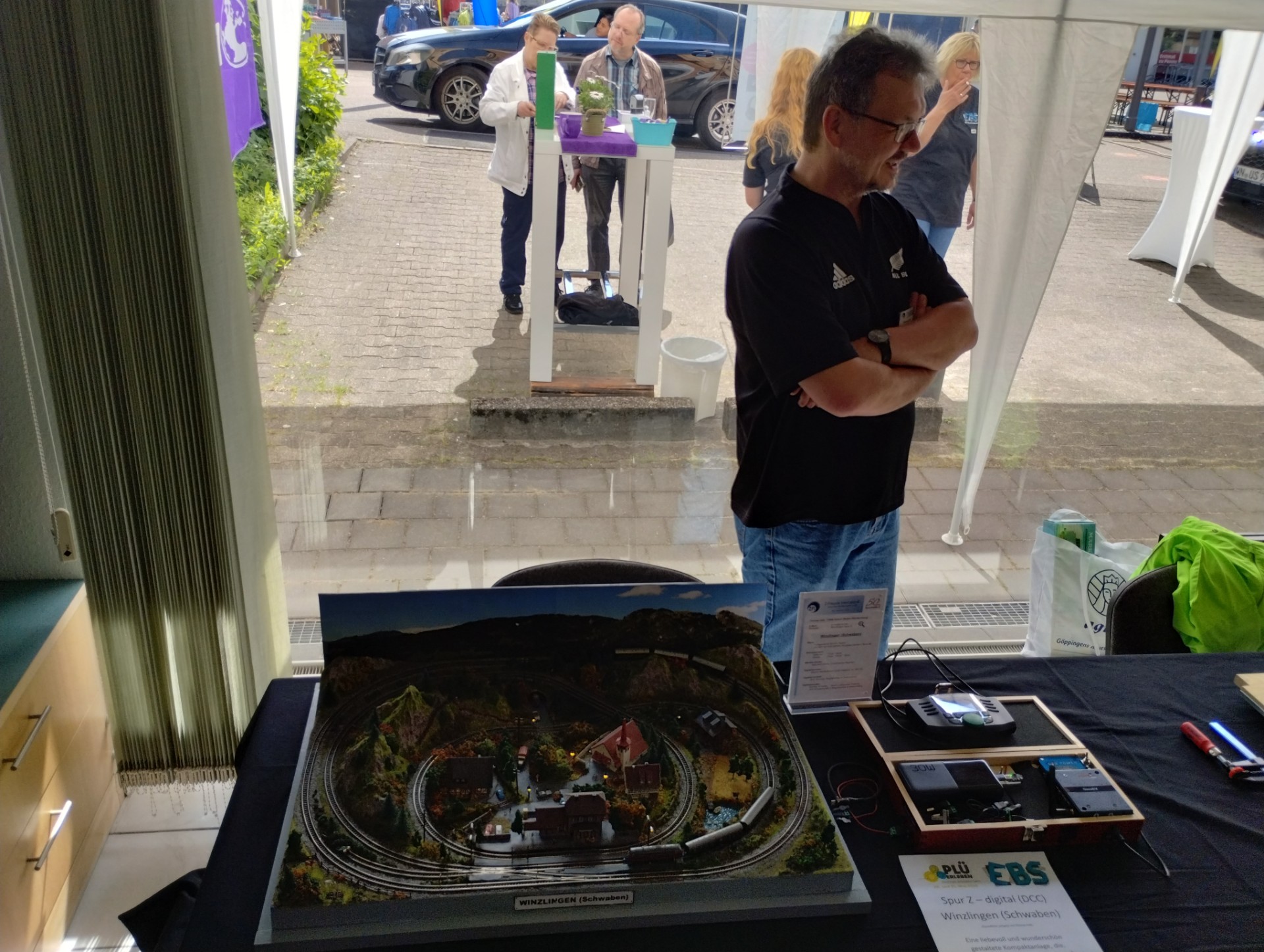

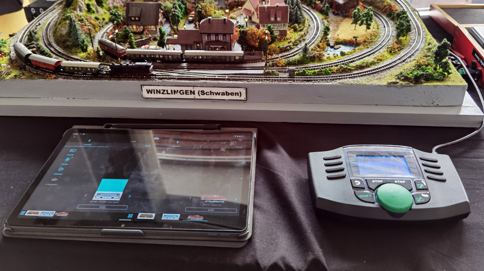

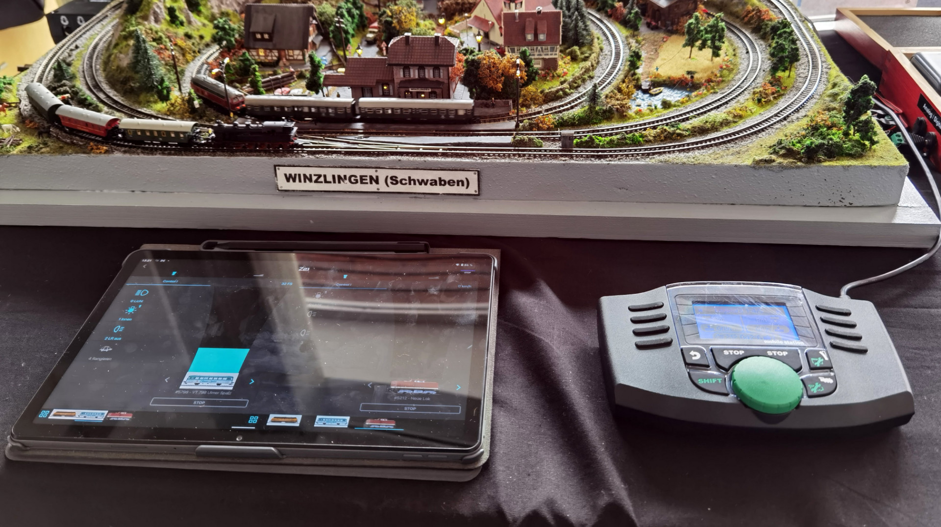

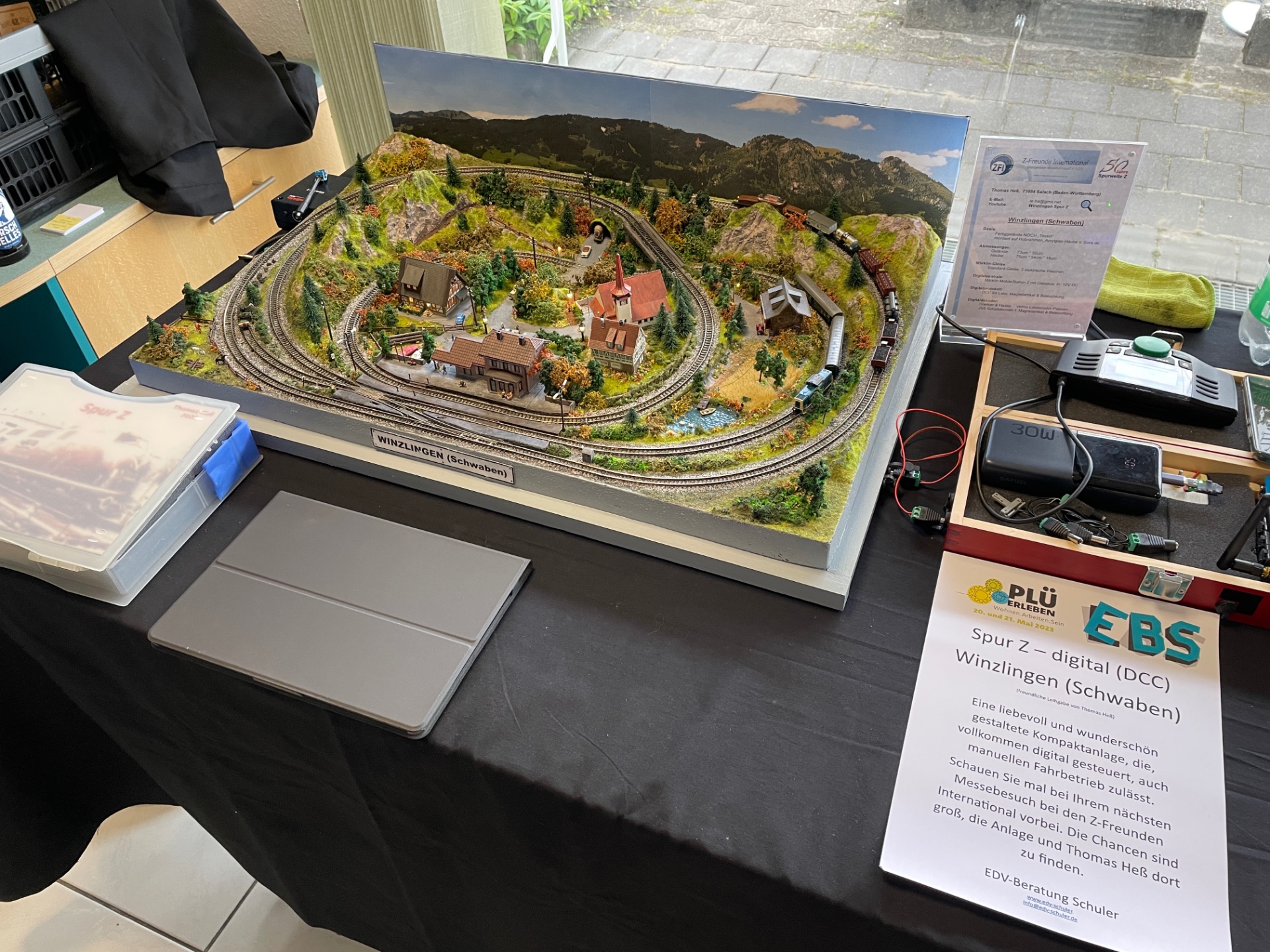

Winzlingen erweitert: Fahrbetrieb digital nun auch per WLAN
Tablet (mit WLAN) und Z21 App, daneben der herkömmliche Handregler "MobileStation 2"

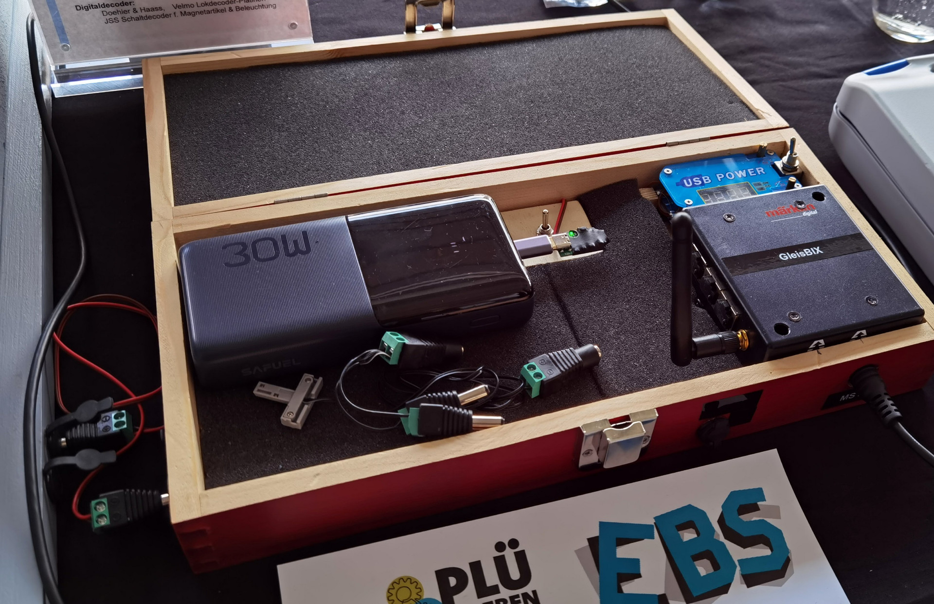

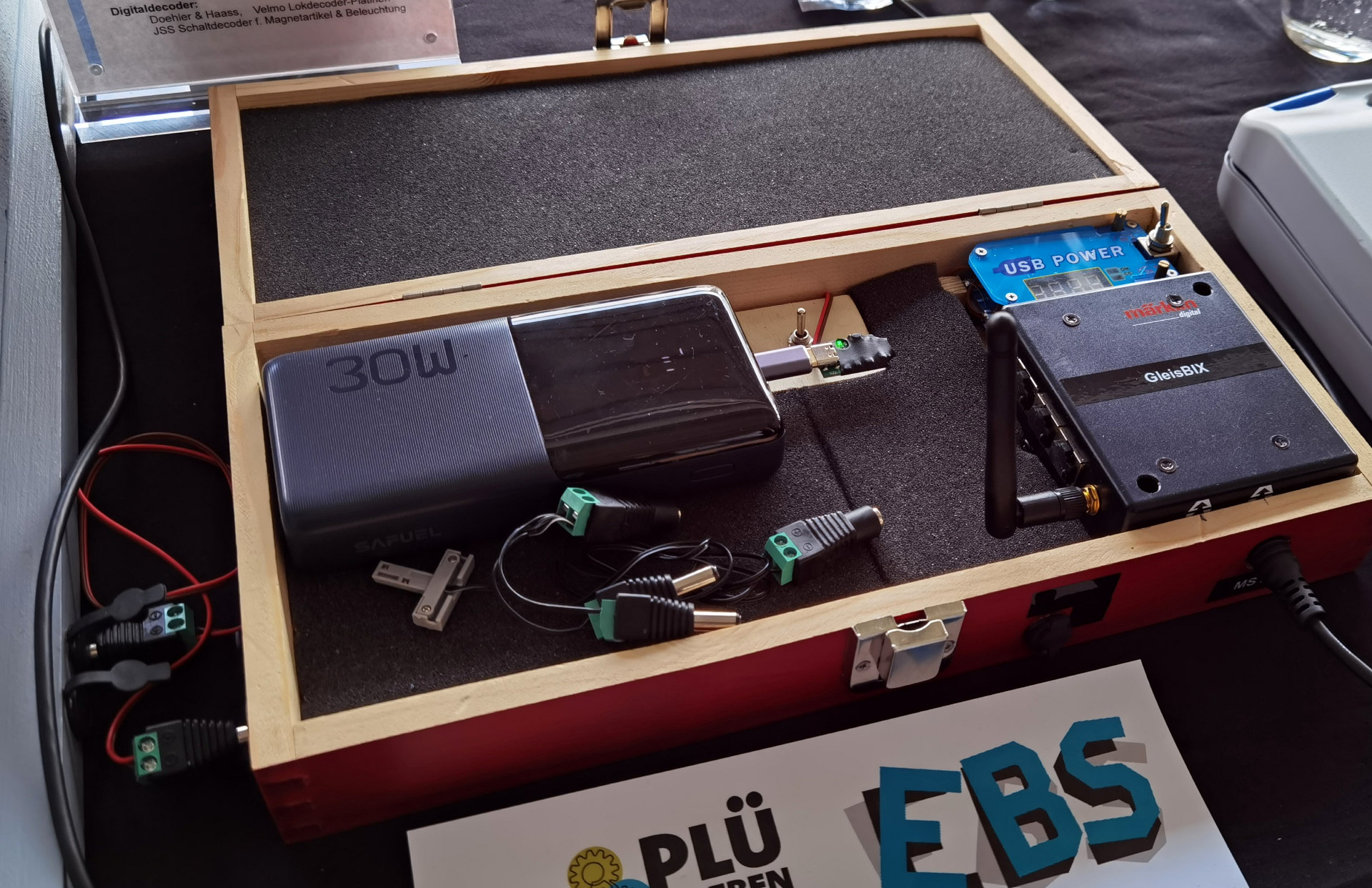

Meine Stammtisch-Box versorgt Winzlingen: USB-C Powerbank, 12V getriggert per &quot;Power Delivery&quot; Board.<br /><br />Modifizierte &quot;GleisBIX&quot;: jetzt mit Platinenrechner (zapft CAN-Bus an) und WLAN-AP (inkl. &quot;hübscher&quot; Stabantenne :-) ). Hierfür ein dickes &quot;Danke schön&quot; an Dennis und Harald sowie den Entwickler des &quot;SRSE II&quot;: Gerhard B.
Meine Stammtisch-Box versorgt Winzlingen: USB-C Powerbank, 12V getriggert per "Power Delivery" Board.
Modifizierte "GleisBIX": jetzt mit Platinenrechner (zapft CAN-Bus an) und WLAN-AP (inkl. "hübscher" Stabantenne :-) ). Hierfür ein dickes "Danke schön" an Dennis und Harald sowie den Entwickler des "SRSE II": Gerhard B.

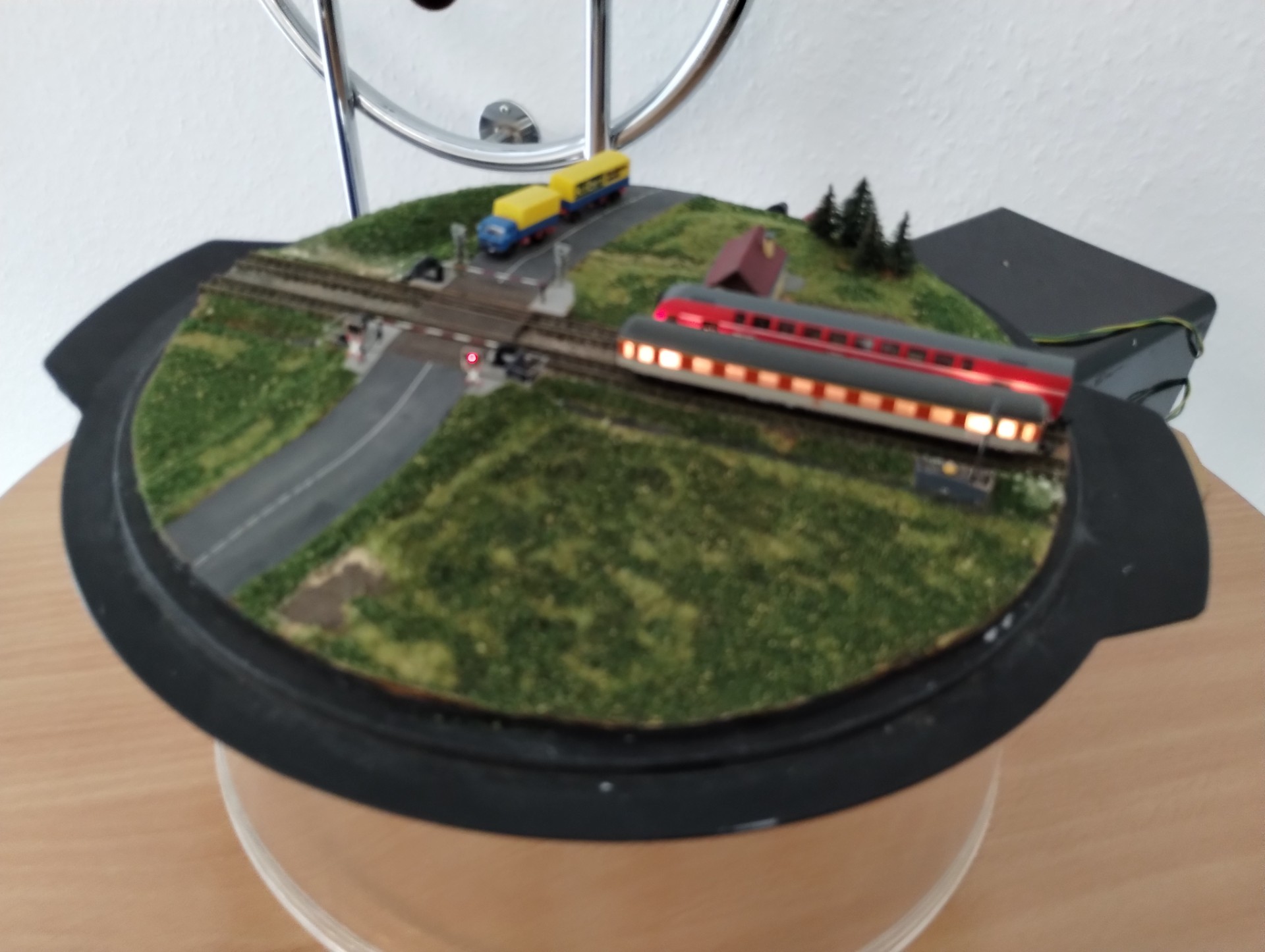

Das mit der Drehscheibe klingt interessant. Weiß jemand was vom Aufbau: Fahrstrom analog und digital schaltbar. Mich würde interessieren, wie das technisch umgesetzt ist.

tommyro hat geschrieben: Mo 22. Mai 2023, 18:55 Das mit der Drehscheibe klingt interessant. Weiß jemand was vom Aufbau: Fahrstrom analog und digital schaltbar. Mich würde interessieren, wie das technisch umgesetzt ist.
Danke für die schönen Impressionen.
Hallo Thomas,
die Drehscheibe hat unten fünf Buchsen. Zwei davon sind für die Fahrstromversorgung der beiden Schienen. Da ist es egal, ob analoger oder digitaler Strom fließt. In beiden Fällen mußt Du in der Stromversorgung eine Umpolung der Spannung in Abhängigkeit der Bühnenstellung vorsehen, damit es zu keinem Kurzschluß kommt, wenn die Bühne um 180° gedreht wird. Oder die Schienen werden von den Zufahrtsgleisen über die Kontaktbleche an den Bühnenenden mit Strom versorgt, dann bleiben die Buchsen leer und eine Umpolung ist nicht erforderlich. Bei einer Digitallok geht halt dann immer das Licht an den Gleisabgängen kurz an. Gegenüberliegende Gleise müssen in beiden Fällen die gleiche Polung besitzen.
Auf meinem Testring habe ich die Umpolung der Bühne mit einem handbedienten Schalter gewählt (da ist es egal ob analoger oder digitaler Strom fließt), auf meiner großen digitalen Anlage habe ich die Kontaktlaschen entfernt und in die Gleisstromversorgung der Bühne ein Kehrschleifenmodul von Stärz zwischengeschaltet.
zurück zum Thema:
Hallo an alle,
die Ausstellung war "EBS guets". Danke Uwe für die Organisation und das Drumrum. Danke Volker fürs Sonnenblumenzählen, siehe Bild unten ;). Danke Thomas für die Fehlermitsuche.

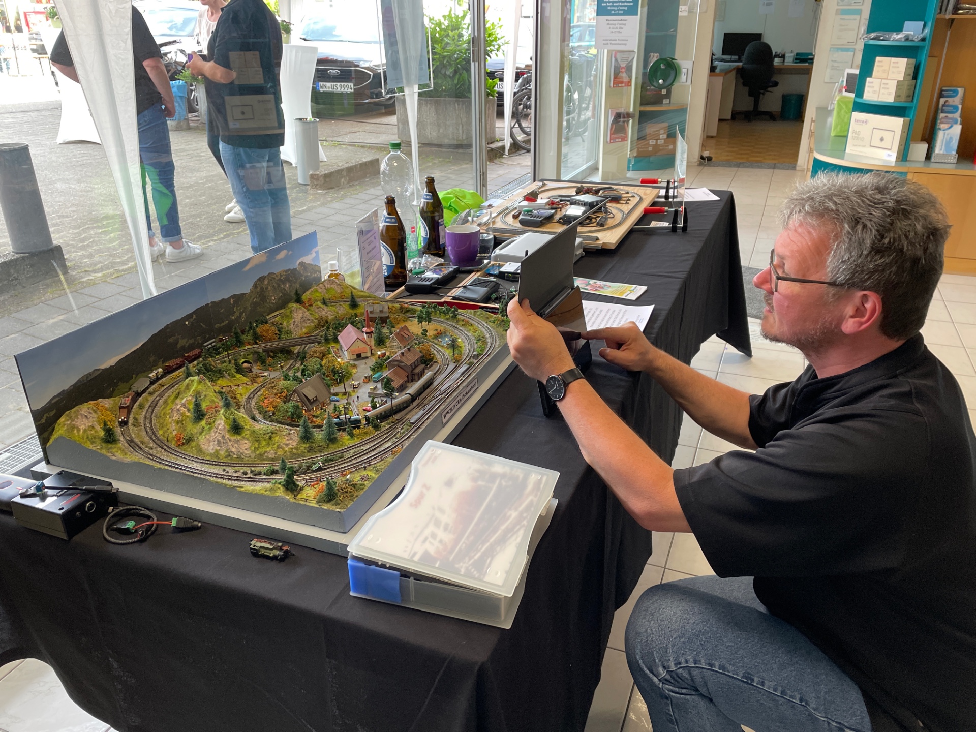

Ich hatte meinen Testkreis dabei und habe verschiedene sowieso anstehende Tests durchführen können und manches ausprobiert - in erster Linie die von Thomas schon genannte auf WLAN umgebaute Gleisbox und ihre Handhabung. Ich habe soviel getestet, daß das weiße Analogfahrgerät am Morgen des zweiten Tags beim Anschließen heiß geworden ist und unbrauchbar wurde...
Hier noch ergänzende Bilder von mir, inkl. Making of von Thomas' Bildern.
