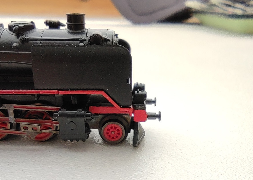

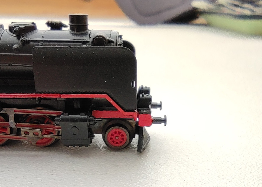

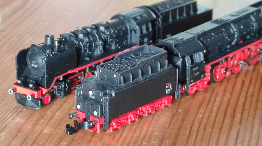

Hallo Allerseits,
hier ein paar Kleinigkeiten zur Verfeinerung von Dampflokomotiven:
Der Schneräumer 4017 kann in die Laufachsen der Lokomotiven eingesetzt werden, die eine Systemkupplung haben. Nachdem die Kupplungshalterung oben und unten abgetrennt wurde, paßt der Ansatz des Schneeräumers in die verbliebene Öffnung. Sinnvoll ist der Schneeräumer hier für die Lokomotiven der BR 44, 50, 52 und 86. Mit ein paar Abänderungen paßt er auch an die BR 64, oder mit abgetrenntem hinteren Zapfen als Bereicherung fürs Bw.

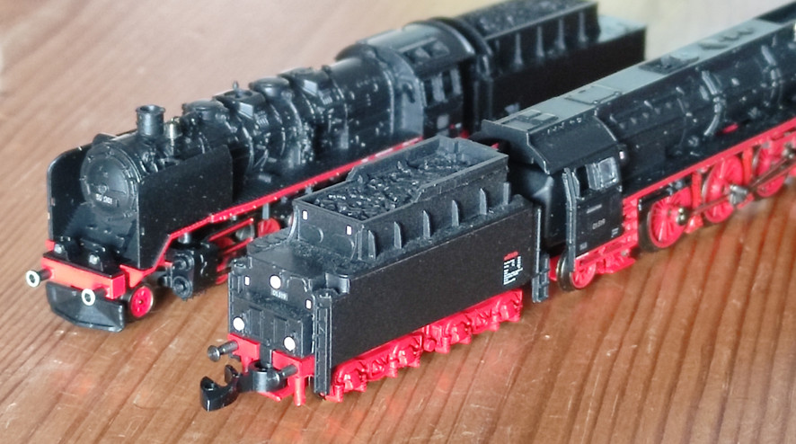

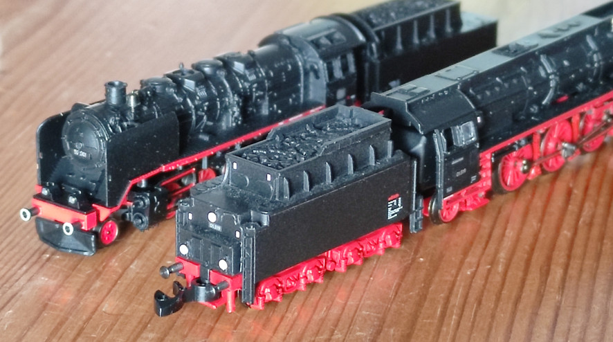

Der Kohlenkastenaufsatz 4018 paßt zu allen Tendern der Bauart 2'2'T34 und fand bzw. findet sich bei Lokomotiven der Baureihen
01
01.5
03
22
39
41
44.
Er ist einfach einzukleben, wobei man den Tenderrand an der Vorderkante (zur Lok hin) leicht abfeilen muß. Sechs Beinchen halten den Aufsatz im Tender; man kann sie aber auch mit abtrennen und/oder den Aufsatz dann mit Echtkohle auffüllen - ist ja auch der Sinn der Sache.
Beide Teile sind baldigst und nur über Jörg Erkel erhältlich damit bei ihm keine Langeweile aufkommt, und - weil gerade beim Kohleaufsatz Vorsicht geboten ist und man die Teile öfters brauchen kann - sind die Teile jeweils im Zweierpack erhältlich!

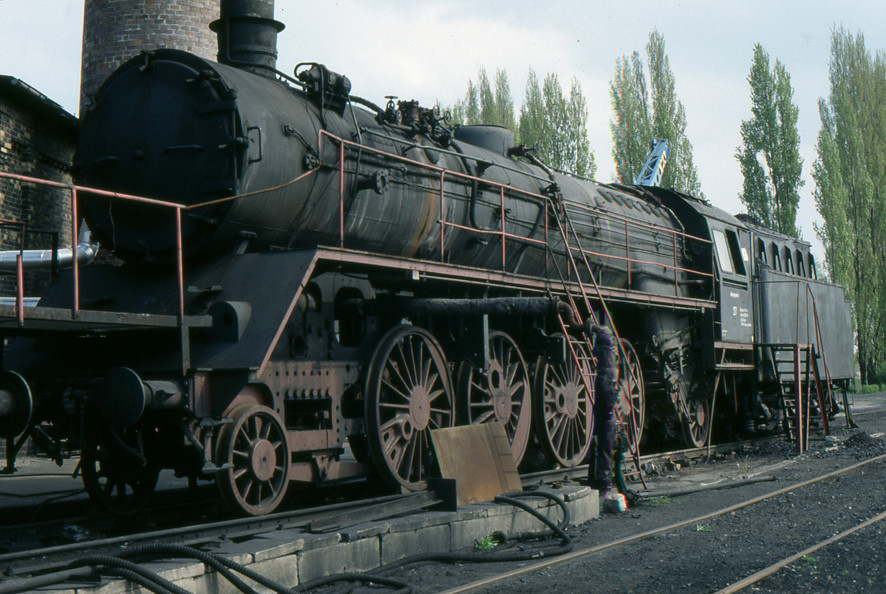

cozi hat geschrieben: Sa 29. Jul 2023, 18:17 BR 22? Steh ich grad aufm Schlauch...??? :Blind:
Hallo Conrad,

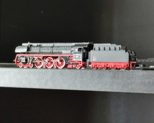

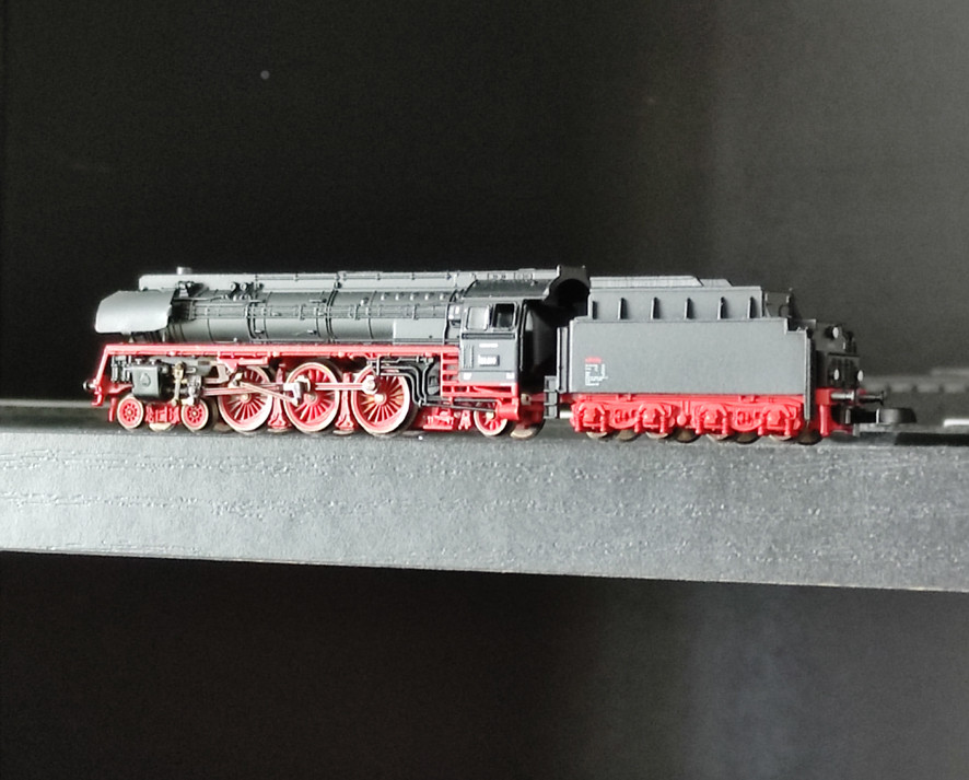

die BR 22 ist die bei der DR rekonstruierte BR 39. ;)
So eine: (OK, schon etwas zerrupft)
18er, Gemach! Der 4018 Aufsatz paßt nur mit Gefriemel auf den 18er Tender, bei Bedarf kann ich aber auch dafür ein Teil anbieten.

Sieht aus weie eine Heizlok
Beiträge: 3693
Hat sich bedankt: 415 Mal
Danksagung erhalten: 359 Mal
Re: Bahls 4017 Schneeräumer, Bahls 4018 Kohlenkastenaufsatz
Nein. Das ist ein Pizzaofen. :d+w:
Den 85 Reko-P10 (Reihe 39) waren als Reihe 22 leider nur wenige Jahre im Betrieb vergönnt.
Die Kessel wurden zur Rekonstruktion der Reihe 03 weiterverwendet.
Es sind nur zwei 22er erhalten (beim BEM).
Dampflokwissen scheint doch immer mehr verloren zu gehen.
