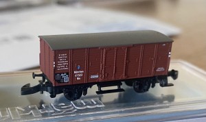

Farbe ist zwar seltsam, aber egal.
Kann mir jemand 2Stk nach Altenbeken mitbringen?

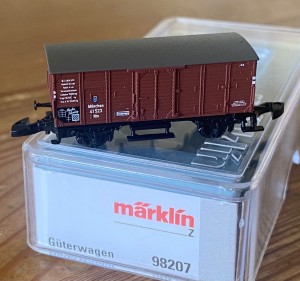

eXact Modellbau hat geschrieben: So 18. Feb 2024, 00:48 Farbe ist zwar seltsam, aber egal.
In wie fern seltsam?
Wie das rotbraun dann tatsächlich aussehen wird, muß sich erst noch zeigen, aber grundsätzlich war das ab Gründung des Deutschen Güterwagenverbandes die vorgeschriebene Farbe. Und da der Wagen (wieder) ein Bayerisches Wappen trägt, bewegen wir uns im Jahr 1910 oder später!
(Und die anachronistischen Bremsecken sitzen auch wieder auf der gleichen, kranken Höhe wie beim grünen Laimer! ;) )

Das Braun ist seltsam. Fast schon Violett.

eXact Modellbau hat geschrieben: So 18. Feb 2024, 15:14 Das Braun ist seltsam. Fast schon Violett.
Never trust a Vorschaubildchen !
Achse hat geschrieben: So 18. Feb 2024, 15:29 Hat das was mit der Pfalzbahn zu tun?
Nein - ein linksrheinischer Bayer hätte als Direktionsangabe Ludwigshafen, nicht München.

Ich habe mal Robert K. (Bayernexperte) gefragt, was er von dem Modell hält.
Hallo Larry,
Auf die Schnelle finde ich im Wagenverzeichnis von 1913 keinen Wagen dieser Gattung, Nummer und Direktionsbezeichnung. Er scheint mir auch etwas merkwürdig proportioniert zu sein (im Verhältnis zum Radstand zu kurz und zu niedrig mit zu flachem Dach). Dass ab ca. 1910 Güterwagen in Bayern, v.a. die neueren nach Verbandsbauart, braun lackiert wurden, habe ich in der Literatur schon gefunden, aber wenn dann rotbraun und nicht so schokobraun. Könnte es sein, dass da in Göppingen mal wieder ein württembergischer Wagen kurzerhand mit viel Fantasie bavarisiert wurde?
Das mal meine 5 Cent.
Robert
Was er natürlich nicht weiß, dass wir seit vielen Jahren mit einem unproportionierten G10 auf einem asymetrischen Pwg-Fahrwerk leben müssen, und trotzdem glücklich sind, dass es überhaupt einen G10 ohne Bremserhaus gibt.
