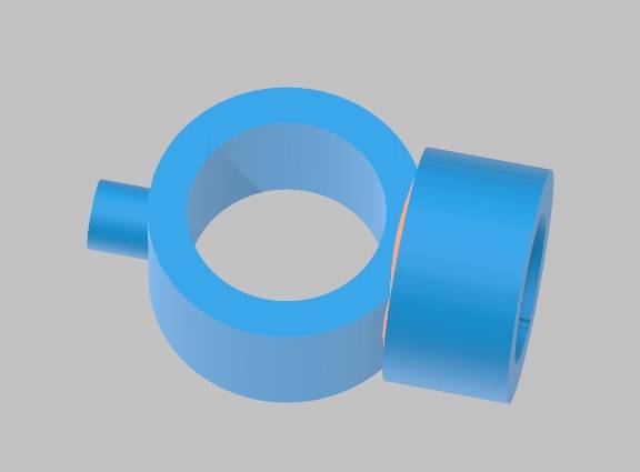

Hallo allerseits,
ich hatte mal einfache Magnetkupplungen entworfen.
Wer was damit anfangen kann, viel Spaß, es sind 3 unterschiedliche Längen, die Magnete sind die Rundmagnete mit 2mm Durchmesser und 1mm Dicke.
In China gibt es auch welche, die diagonal geteilt sind, damit ließen sich dann Kupplungen bauen, die frei kuppelbar sind. Detlev und Gianfranco hatten schon darauf verlinkt.
https://de.aliexpress.com/item/10050015 ... pt=glo2deu
Ich kann mir nur vorstellen, dass der erste schwer zu justieren ist ;-)
Die zip-Datei enthält die Daten für den 3D-Builder von Microsoft.
Hier noch der Prototyp:
Magnetkupplung_mittel.stl
(411.21 KiB) 147-mal heruntergeladen
Magnetkupplung_kurz.stl
(411.21 KiB) 130-mal heruntergeladen
Magnetkupplung_lang.stl
(411.21 KiB) 129-mal heruntergeladen
Kupplungen.zip
(401.8 KiB) 141-mal heruntergeladen

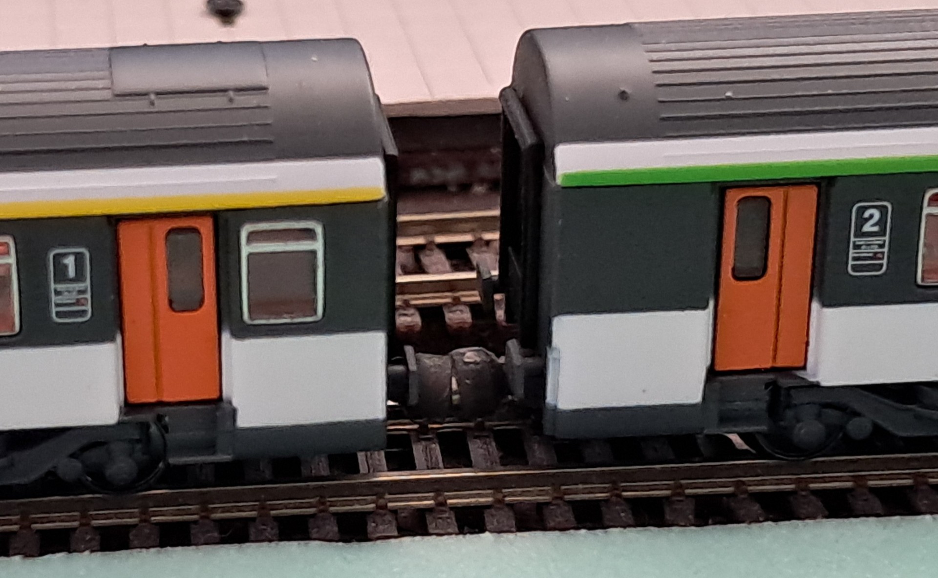

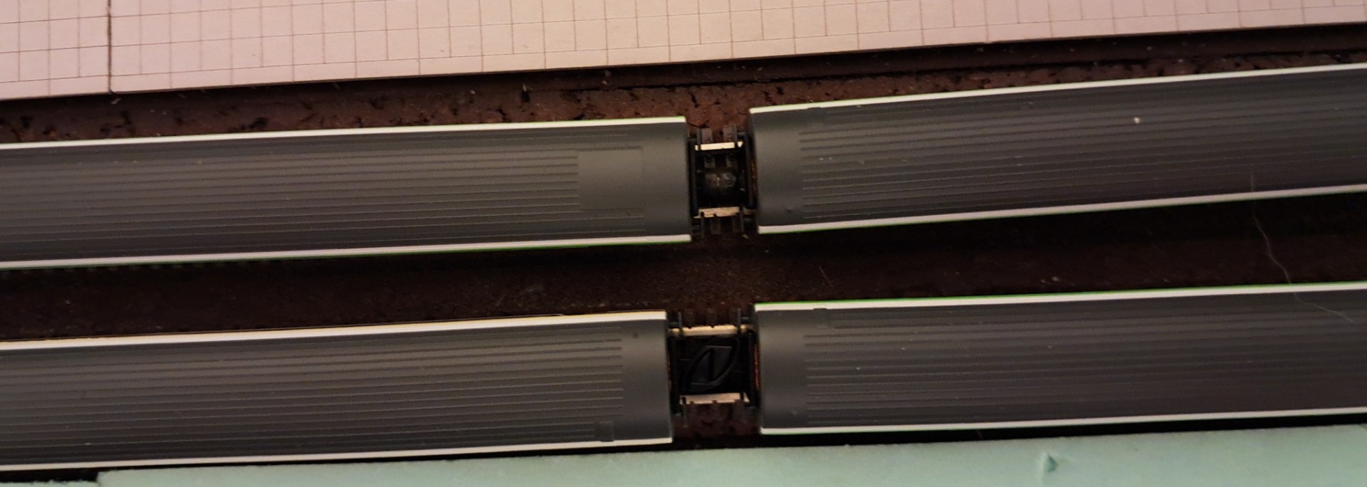

Bei den AZAR-Corail Wagen habe ich mal die kurze Version verbaut, ist vom Wagenabstand her schon deutlich besser.
Praxistest erfolgt die nächsten beiden Tage ;-)

sieht viel besser aus :bravo: Im Gegensatz zu den letzten Reisezugwagen von Märklin ist der Abstand aber immer noch viel zu weit. Ab er wie ich gelesen habe, ist das konstruktionsbedingt.

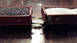

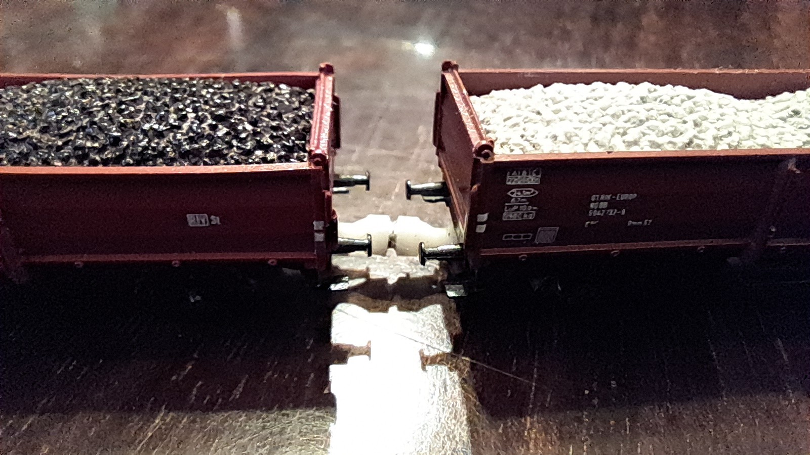

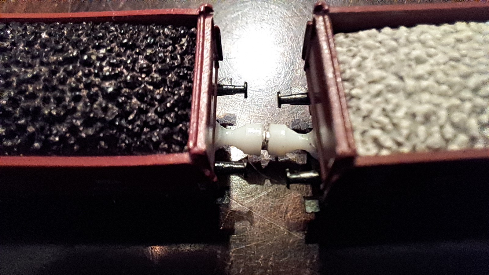

Axel ich hatte Magnetkupplungen mit Rundmagnet d2x1 und auch mit Kugelmagnet hier gezeigt. Beide Formen können mehr wie die Hummerkralle.

Ich erinnere mich nicht an Druckteile sondern an Ätzteile. Diese

Ja es waren Ätzteile. 3d Druckteile wären kaum günstiger über Dienstleister beschaffbar.

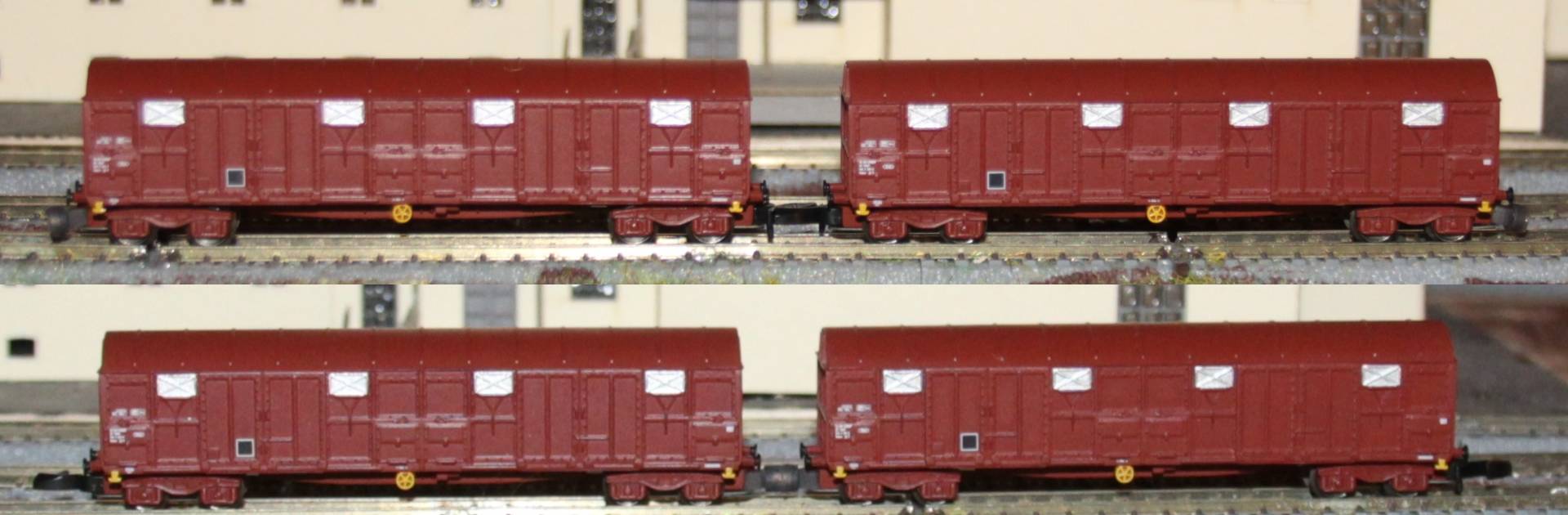

Beiträge: 4795
Hat sich bedankt: 778 Mal
Danksagung erhalten: 1777 Mal
Re: Magnetkupplungen

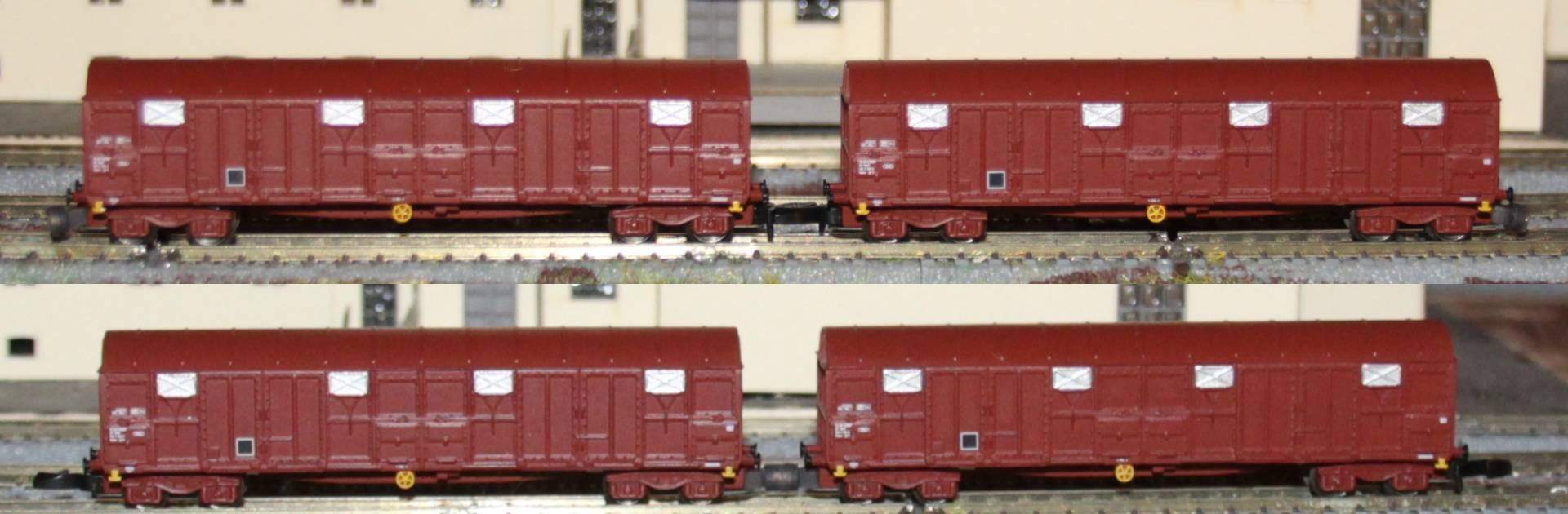

Ich habe jetzt noch eine extrakurze Version gemacht, damit kommen die 4-achsigen geschlossenen Güterwagen von AZAR etwas näher zusammen.
Oben original, unten mit Magneten:
Die Datei ist im Anhang als stl und 3mf
Kupplungen.zip
(1.69 MiB) 81-mal heruntergeladen
