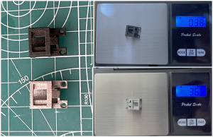

ich arbeite grade an einem Motorhalter für die BR 64 (88740) und habe mal ein Probeexemplar aus Edelstahl, das im Binder Jetting Verfahren hergestellt wird, mitbestellt. Kostet US-$ 4,41. Ich werde über die Masshaltigkeit und die Materialeigenschaften berichten, wenn das Teil geliefert wurde.
