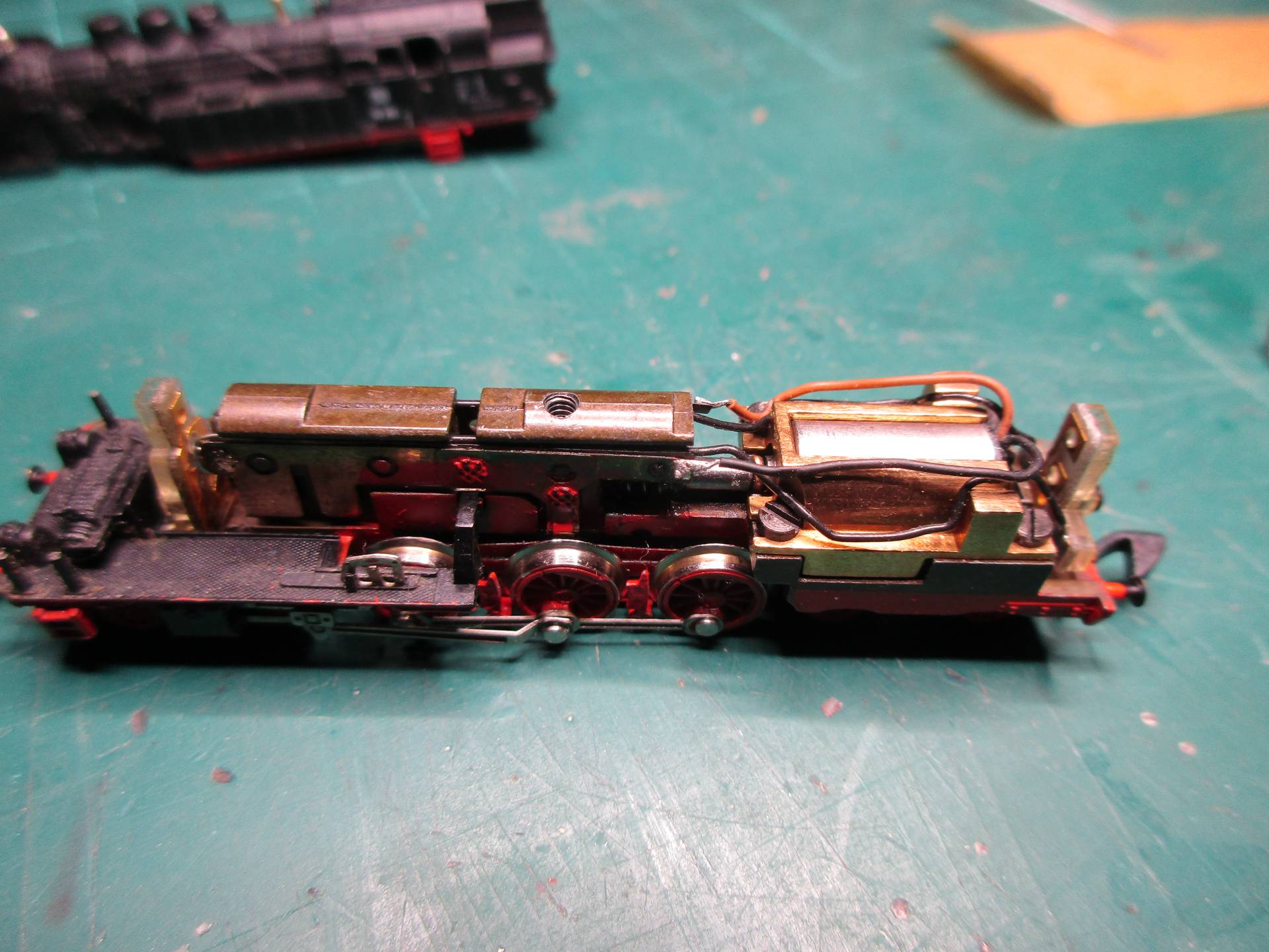

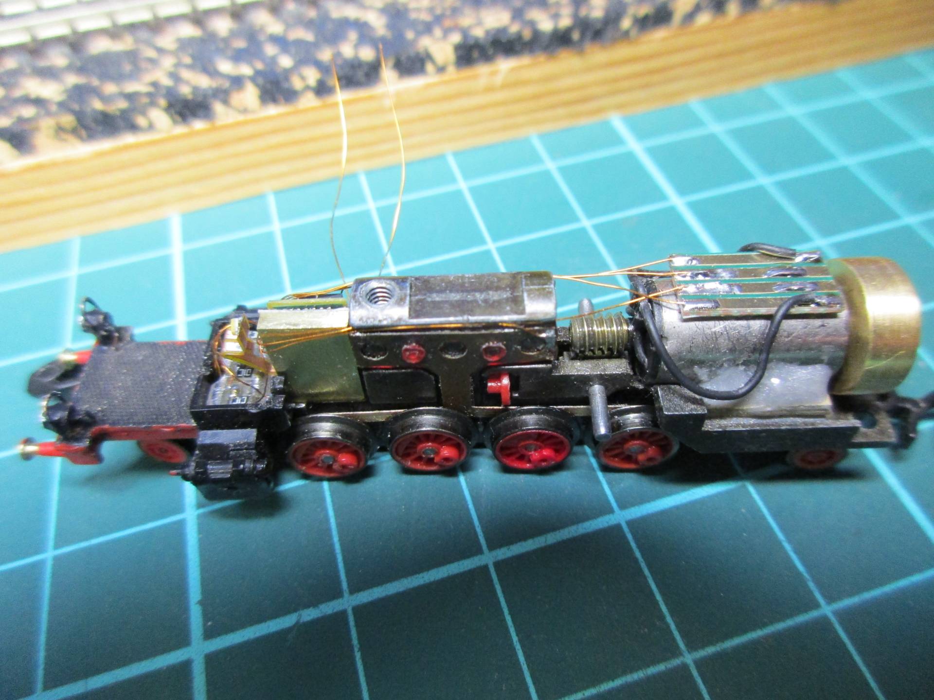

Hallo Björn
Welches Material ist der Motorhalter?
Die 78er läuft so schon top.
Bei der 86er kann man einiges tun.
Motore sollte man in jedem Fall tauschen.
Hier mal 2 Fotos von mir.
Diese 78er hat noch keinen Decoder.
