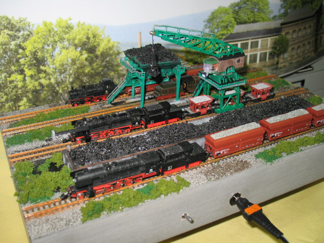

heute möchte ich den Kohlebelader mit Antrieb von Kibri in Spur Z vorstellen.
Ich habe es mir zur Aufgabe gemacht, den Kohlebelader von Kibri funktionsfähig zu machen.
Da ich fast alles ohne Zeichnung erstelle, habe ich auch sehr lange getüftelt. Nach sehr langer Bauzeit ist es mir gelungen dem Kibri Kohlebelader in Bewegung zu setzen.

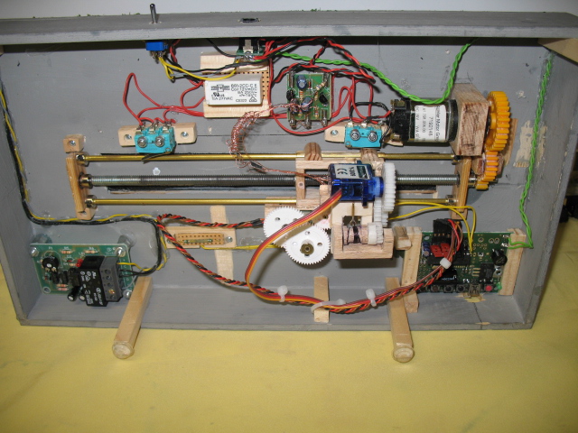

Zur Funktion:
Ein Getriebemotor und eine Gewindestange übernehmen die Bewegung, drei Mikroschalter und ein Relais die Endabschaltung- Die Steuerung
Eine Steuerelektronik, von Aigner Datentechnik, übernimmt die Bewegung am Lastenkran.
Durch betätigen des Schalters setzt sich der Lastenkran in Bewegung, beim Überfahren eines Reedkontaktes werden die Bewegungen am Lastenkran aktiviert. Das übernimmt die Steuerelektronik von Aigner Datentechnik.
Der Lastenkran dreht sich und das Lastenseil senkt und hebt sich. Kohlebelader mit Antrieb
Durch eine Verzögerungselektronik wird der Lastenkran wieder in die Endposition gebracht.
Durch nochmaliges betätigen des Schalters wird der Lastenkran erneut in Bewegung gesetzt.
Dieses Modell ist eine Bereicherung der Modellbahnanlage in Spur Z
Video auf You Tube unter GUDI11100
Euer Bagger Hermann

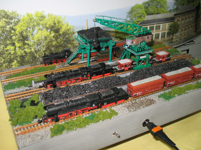

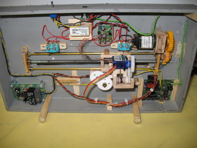

Zur Funktion:
Euer Bagger Hermann
