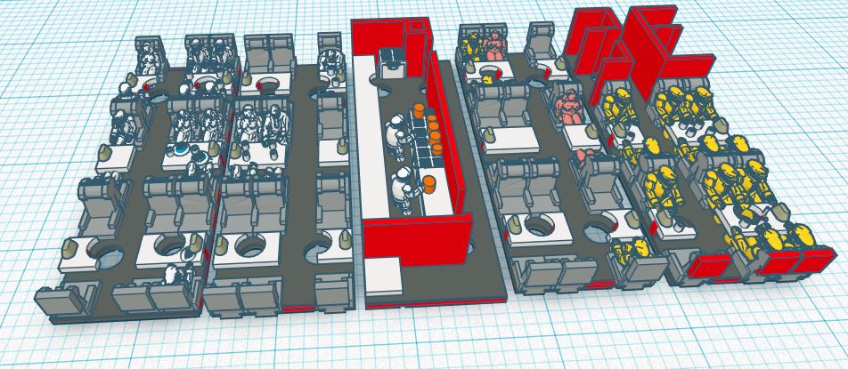

viel Inneneinrichtung kann man beim SENATOR gar nicht machen, aber ich habe es versucht. Jetzt mit der schönen Inneneinrichtung soll auch Leben einziehen
12,39 EUR zeigt shapeways an, wenn der Ausdruck klappt, stelle ich es kaufbar:

Re: Zmodell 10100 - Innenbeleuchtung für Märklin Z 88100 "Senator" zug
Moin
Dolly Buster habe ich erkannt, aber was sich die gelben Typen für Exoten?
Das ist ein Trupp Borgs.
Sie sind unterwegs, um eine Modellbahnanlage zu übernehmen.
Resistance is futile (Widerstand ist zwecklos).
Ich dachte an Iron Man ....Joachim hat geschrieben: Mo 14. Mai 2018, 13:53 Das ist ein Trupp Borgs.
Sie sind unterwegs, um eine Modellbahnanlage zu übernehmen.![]()
Hallo.
Da mag Dolly-Buster als Vorlage gedient haben, da die Figur überall was kurviger ist, denke ich dabei eher an Anna Nicole Smith. Als Download gab es sie einfach als "Frau".
Die gelben sind angeblich Flieger-Soldaten. Was aber für den Ausdruck vollkommen egal ist, man erkennt die Atem-Maske ausgedruckt auch nicht. Ich verwende die auch nur, weil es die in stehend und sitzend fertig gab.
Die dritte Figur nennt sich "sitzender alter Mann".
Wie schon mal gesagt, ist das letztlich alles egal, sie werden mit einem Klecks Farbe angemalt und sind ähnlich erkennbar, wie "Chinalein" und das reicht für im Zug vollkommen aus.
Gruß,
