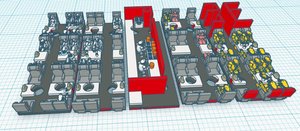

viel Inneneinrichtung kann man beim SENATOR gar nicht machen, aber ich habe es versucht. Jetzt mit der schönen Inneneinrichtung soll auch Leben einziehen
12,39 EUR zeigt shapeways an, wenn der Ausdruck klappt, stelle ich es kaufbar:
Gruß,
Gruß,

Re: Zmodell 10100 - Innenbeleuchtung für Märklin Z 88100 "Senator" zug
Hallo.
Da mag Dolly-Buster als Vorlage gedient haben, da die Figur überall was kurviger ist, denke ich dabei eher an Anna Nicole Smith. Als Download gab es sie einfach als "Frau".
Die gelben sind angeblich Flieger-Soldaten. Was aber für den Ausdruck vollkommen egal ist, man erkennt die Atem-Maske ausgedruckt auch nicht. Ich verwende die auch nur, weil es die in stehend und sitzend fertig gab.
Die dritte Figur nennt sich "sitzender alter Mann".
Wie schon mal gesagt, ist das letztlich alles egal, sie werden mit einem Klecks Farbe angemalt und sind ähnlich erkennbar, wie "Chinalein" und das reicht für im Zug vollkommen aus.
Gruß,
Gruß,
gestern gekommen und heute eingebaut: die Inneneinrichtung zum SENATOR
Grundiert und braune Farbe für das Kirschbaumfurnier:
Komplett angemalt. Laut dem Buch aus dem EK Verlag über die beiden VT10.5 waren die Polster der Wagen 1 & 2 grün und die der Wagen 4 & 5 rot. Wagen 3 ist der Küchenwagen. Aus der im Buch enthaltenen Sitzplatz-Skizze lässt sich auch die Drehung ableiten:
Die Inneneinrichtung im Wagen, da ist alles sehr luftig:
Nur beim Küchenwagen muss darauf geachtet werden, dass die Platine der Innenbeleuchtung passend eingebaut wird:
Impressionen in der Nacht...
...Wagen 4:
Wagen 3 auf der Küchenseite...
...und auf der Gangseite:
Zum Abschluss: Wagen 2
Wer seinen SENATOR auch nachrüsten möchte, findet hier das Modell zum reinen Materialpreis: https://www.shapeways.com/product/PN7UR ... 00-senator
Gruß,
...Wagen 4:
Gruß,
