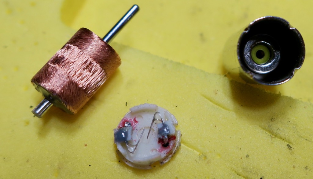

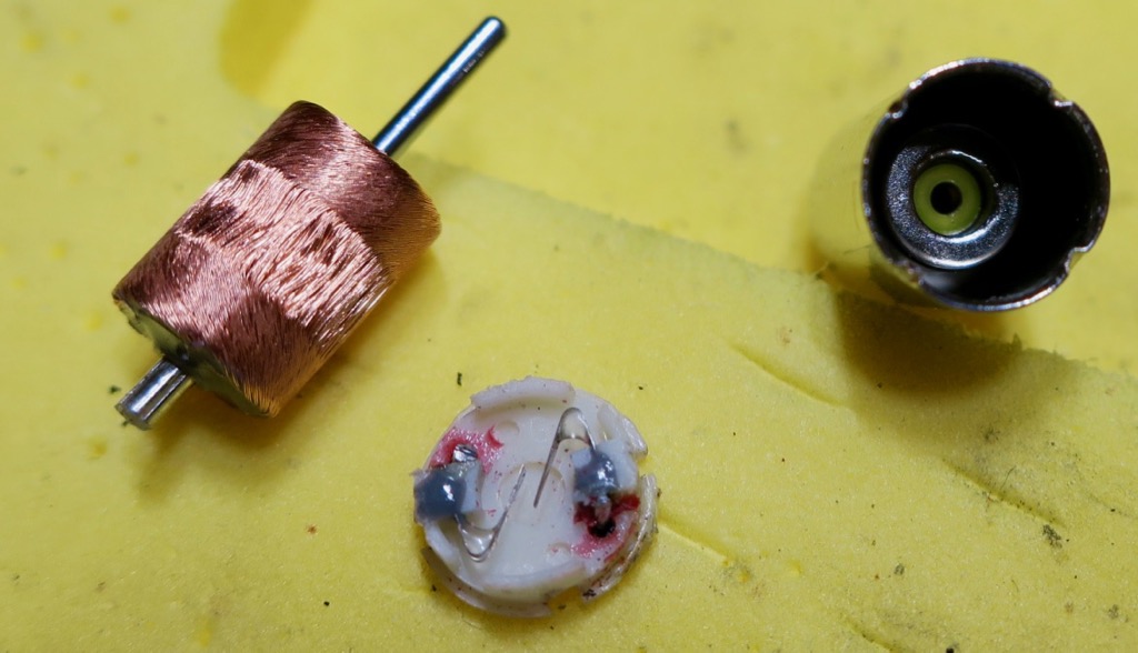

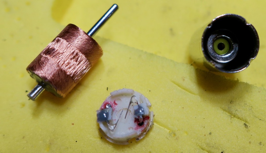

Konntest Du die Schwungmasse mir Schnecke ohne Zerstörung abziehen?
wollek
Beiträge: 528
Registriert: Mi 26. Okt 2011, 22:50
Hat sich bedankt: 9 Mal
Danksagung erhalten: 4 Mal
Re: neuer Märklin Motor zerlegt
Beitrag von wollek »
ja das ging ohne Probleme
Gerd Kurz
Beiträge: 685
Registriert: Mo 13. Dez 2010, 10:26
Wohnort: Somerville, Victoria, Australia
Beitrag von Gerd Kurz »
Alles deutet auf den AZL Motor hin, ist auch nicht verwunderlich, da ja die E8/E9 auch zusammen mit AZL "entwickelt" wurde. Somit Made in China fuer paar Dollar.

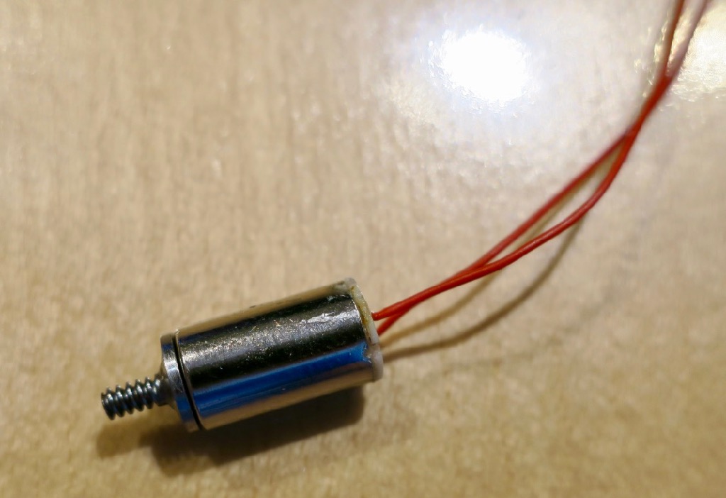

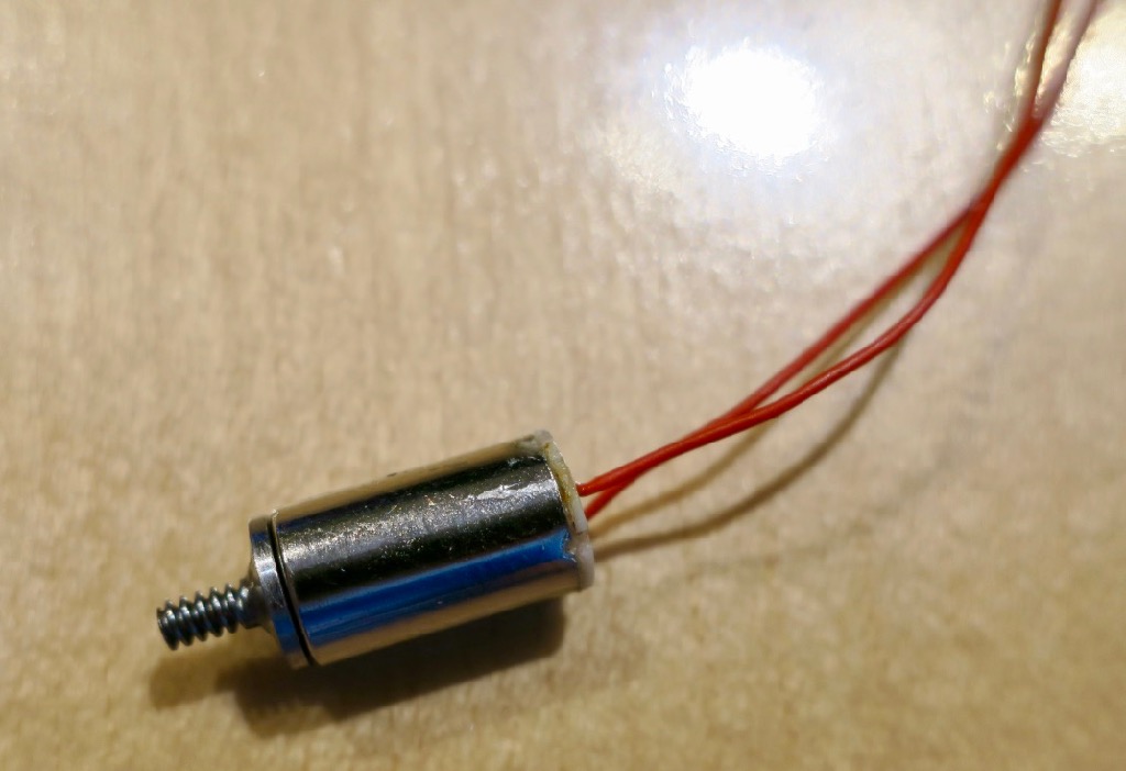

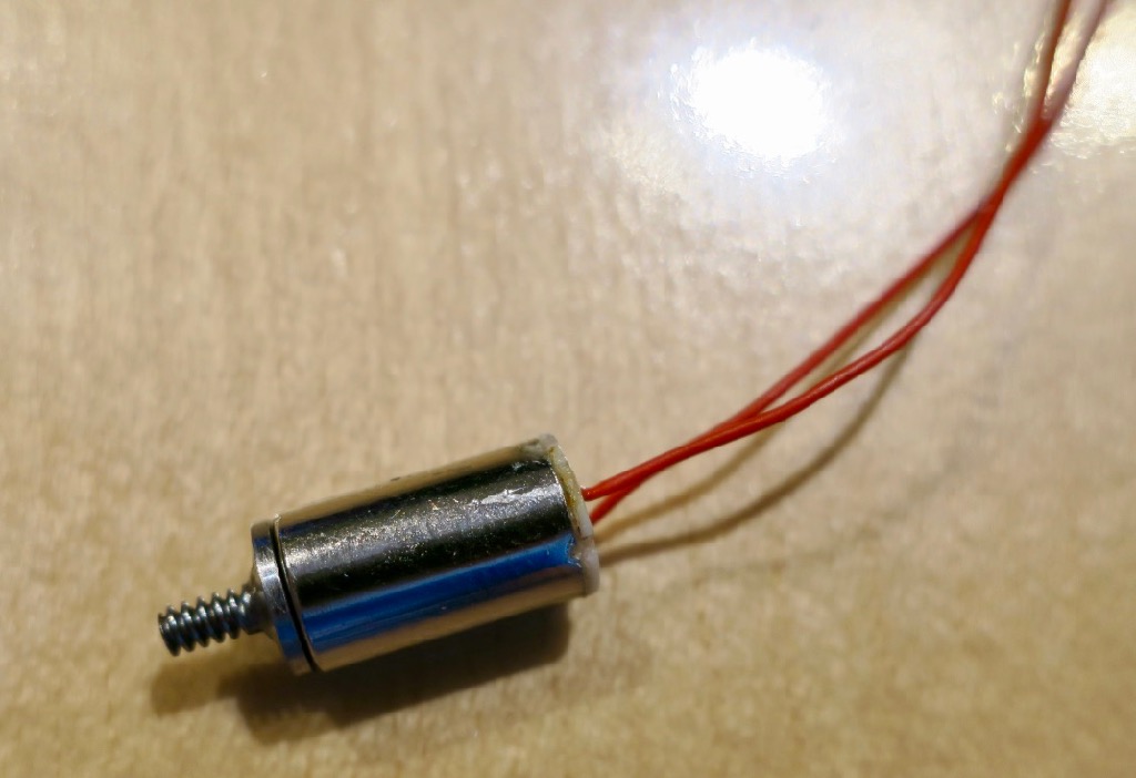

Hab es tatsächlich geschafft.
Die Löcher von den Anschlußdrähten im Deckel durchbohrt, neue Litzen dran gelötet und Motor verklebt und siehe da.
Er dreht sich :d+w:
wollek
Beiträge: 528
Das einzige worauf man aufpassen muß ist die richtige Lage des Deckels, am Anfang war er um 1 Loch verkehrt aufgesetzt da wurde der Motor richtig warm.
Also der Sitz der Kohlen zum Magnetfeld, dann nochmal aufgemacht verdreht und nun passt alles.Dann den Deckel bei den Stanzungen mit je 1 Tropfen Superkleber fixiert.
Und er läuft prima
