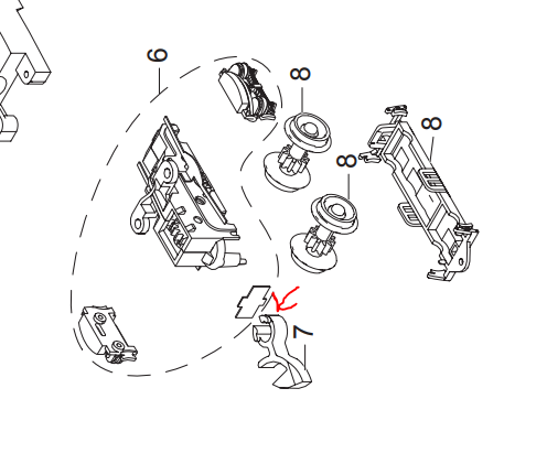

Re: Märklin 88803 - V80
Hallo Dirk,
lässt sich die Kupplung nun doch einfach tauschen? In der Explosionszeichnung sieht die Kupplungshalterung noch deutlich abweichend vom Standard aus: LG
Hallo Torsten, ganz genau habe ich mir das noch nicht angeschaut, meine aber eine Feder wie Standard gesehen zu haben. Wenn es anders ist, muss ich mir eine KK zurechtschnitzen, wäre ja nur der hintere Teil etwas anders.Torsten83 hat geschrieben: Fr 13. Nov 2020, 08:23 Hallo Dirk,
LG
- Beiträge: 8357
- Hat sich bedankt: 1855 Mal
Der D-förmige Drehzapfen ist ja geblieben. Nur der Kupplungshaken hat sich verändert. Der Stift für die Feder fehlt. Statt dessen drückt jetzt ein Federblech von hinten hauf die Kupplung, um sie auszurichten. Irgendwo habe ich dieses Prinzip schon mal gesehen. Bei meinem japanischen Triebwagen?
